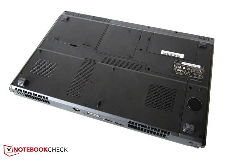

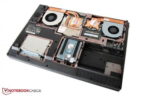

Μάλλον θα παω προς την notepal u3 γιατί το λαπτοπ μου έχει την είσαγωγη για την κάρτα και και τον επεξεργαστή από κάτω και ενδεχομένος να έχει καλήτερη απόδοση αν βάλω τους ανεμιστήρες σε κάθε εισαγώγη ξεχοριστά ή θα ήταν καλήτερα να υπάρχει ένας μεγάλος ανεμιστήρας:confused:?

λογικά η akasa δεν θα πιάνει την εισαγωγή του επεξεργαστή για αυτό σκεφτόμουνα να έπαιρνα τον u3 και να του έβαζα άλλον ένα ανεμιστήρα αν δεν μειωθεί το πρόβλημα.Σκόνη δύσκολα να έχει πιάσει (το έχω 3 εβδομάδες),με απλή χρήση ο cpu κινείται γύρω στους 45-58 η gpu δεν λειτουργεί αν δεν το απαιτεί η εφαρμογή και χρησιμοποιεί την ενσωματωμένη του cpu ,η μέγιστη στην Gpu που έχω παρατηρήσει είναι 89 βαθμοί (μου φαίνεται κάπως επικίνδυνο για την μακροζωία του gpu )βέβαια σε κάποια φόρουμ έξω έχω διαβάσει ότι μέχρι 95 δεν έχεις πρόβλημα σε gpu,cpu δεν ξέρω μου ακούγεται κάπως...:hang2:βάζω μερικές φωτογραφίες άπο ένα review σχετικά με αυτό που έλεγα με τις εισαγωγές

είναι το clevo P170EM μέτα από αρκετό ψάξιμο κατέλιξα εκεί το μόνο κακό είναι ότι είναι λίγο ογκώδες :p
