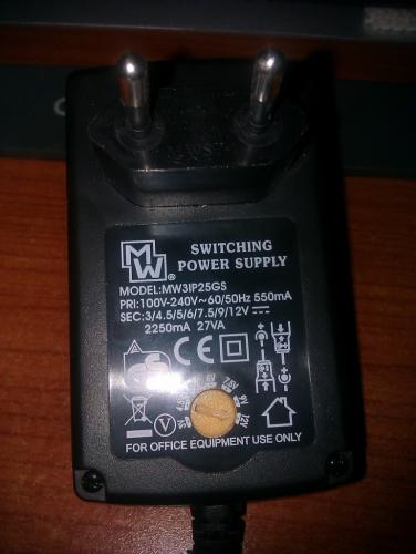

stsaerox Δημοσιεύτηκε Ιούλιος 25, 2012 #1 Δημοσιεύτηκε Ιούλιος 25, 2012 ΚαλησπέραΜόλις σήμερα παρέλαβα τον ανεμιστήρα "NB-Blacknoise Silent Pro 140mm " και θέλω να τον τροφοδοτήσω με μετασχηματιστή. NB-BlackSilentPro 140mm | NoiseblockerΈχω έναν που στα 12v παράγει 0.5Α 6VA(max) (Τα γράφω επακριβώς γιατί δεν θυμάμαι καν τι παίζει με αυτά...)και είναι 14w.Ενω τα χαρακτηριστικά του ανεμιστήρα είναι:rated voltage (V) : 4-13,2 Vstart voltage (V) : 4 Vinput current : 0.20ADielecric Strength : 5mA (max)input power voltage (W) : 2,4 Watt (12V)http://www.noiseblocker.de/Datenblaetter/Datenblatt_BSP_PK140mm_de_en.pdfΜπορώ να χρησιμοποιώ αυτόν το μετασχηματιστή ή θα πρέπει να πάρω άλλον;Και μιας και το έφερε η κουβέντα... ξέρει κανείς τι πρέπει να κοιτάξω για να μην υπερθερμάνετε αν τελικά αγοράσω;

stsaerox Σεπτέμβριος 21, 2012 Author #18 Σεπτέμβριος 21, 2012 Λόγο δουλειάς δεν μπόρεσα ακόμα να το φτιάξω. Εδωσα απλά τροφοδοσία απο μετασχηματιστη μόνο όχι ακόμα usb. Μεχρι στιγμής βρήκα ένα μετασχηματιστη που εξωτερικά (ούτε μάλλον εσωτερικά) τουλάχιστον δεν ζεστένεται. Πολλόι συχρονοι μετασχηματιστές είναι έτσι. Σε ένα καλό μαγαζί θα σας πούνε αν ισχύει ή οχι. Παντως σκέφτομαι αφού φτιάξω πρώτα κάτι απλό μετά να φτιάξω όλα τα usb έτσι ώστε να παίρνουν ρεύμα απο το μετασχηματιστή μόνο για να μην βράζει o ο φορητός. Απλα αυτό θέλει ψάξιμο για να μην καταντήσει κάτι σαν αποτυχημένο powered hub. Αφού τα δεδομένα θα στέλνονται απευθείας στο pc και το ρέυμα κατευθείαν απο το μετασχηματιστη πιστεύω να είναι απλό.
