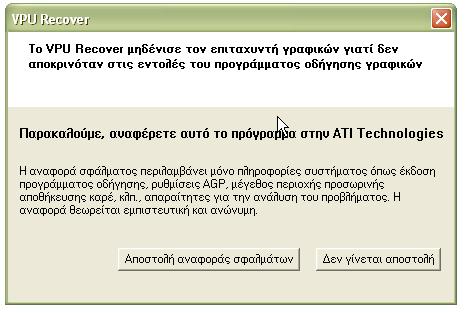

Μετα το τελευταιο Format δεν μπορω να παιξω κανενα παιχνιδι (ενω πριν δεν ειχα κανενα προβλημα)
μετα απο λιγα λεπτα παιχνιδου παγωνουν τα παντα ... καποιες φορες καταφερνω να γλητοσω το reset και με βγαζει στην επιφανεια εργασειας και βρισκω αυτο το μηνημα
(εχο δοκιμασει ολους τους οδηγους για ατι )

αν το απενεργοποιησεται δηλαδη παλη το ιδιο μηνυμα βγαζει?
to ιδιο προβλημα εχει και ενας φιλος μου με 9700 τελευταια . Αφου δοκιμασαμε πολλα πραγματα καταληξαμε στο οτι ειναι θερμοκρασια και μαλλον ειχαμε δικιο αφου χαμηλονοντας αρκετα το oc ηταν ενταξει. Χωρις το VPU απλως κολλαγε και δεν επανερχοταν

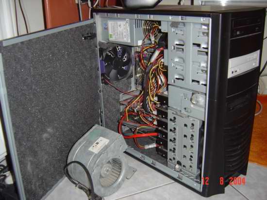

Prescott ..... η πιο πυθανη αιτια νομιζω οτι ειναι αυτη που λες ... εχω προβληματα με τις θ ερμοκρασιες ο Prescott μου χτηπαει κατι 75αρες !!! ξεγυριζμενες !! εχω και πολλους δισκους μεσα στο κουτι ....... τεσπα
θα ριξω οτι ανεμιστιρα εχω εσω-εξω και βλεπουμε
ea6gka .... Αν ητανε λυση θα το εκανα :worship: :worship:
ΠΩ ΠΩ !!!

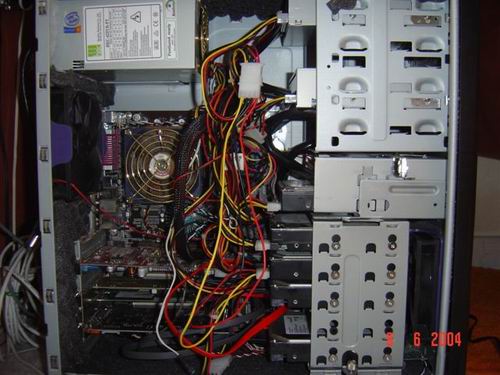

φιλε μου εχεις 4 η 5 δισκους ,9800προ,2 οπτικα 3 pci καρτες και δεν ξερω τι αλλο.
ΔΕΝ παιρνει αερα απο πουθενα η καρτα γραφικων να μη πω ολο το μηχανημα και ειδικα εαν το δουλευεις με το καπακι κλειστο.
Το τροφοδωτικο τι ειναι ??? κανα 400αρι??....λολ ...αν ειναι απορω πως κανει και boot...
Μιαζει ομως για φτηνο antec...
Λοιπον στο θεμα μας..............Δυο αιτιες βλεπω...
Α) θερμοκρασια-------------λυση = αλλαξε cooler στην καρτα,μαζεψε τα καλωδια,ανοιξε καμια τρυπα για fan sto καπακι.
β) τροφοδοσια δεν επαρκει ....λυση ..μονο μια...αλλαξε το..

Οταν παιζω παιχνιδια συμβαινει καμια φορα και σε μενα αυτο που λες και ας εχω απενεργοποιησει το VPU Recover.Στην δικια μου περιπτωση πιστευω οτι ειναι απο υπερβολικη θερμοκρασια λογω του οτι το εχω σε αρκετα ζεστο δωματιο θα ελεγα και χωρις AC.Δεν πιστευω οτι ειναι απο τροφοδοτικο η δικια μου περιπτωση γιατι πρεπει να ειναι αρκετο το antec smartpower 450W που εχω.Τωρα στην περιπτωση σου απο τροφοδοσια δεν μπορω να δω τι ακριβως PSU εχεις στην foto αλλα σιγουρα εχεις προβλημα θερμοκρασιας απ' οτι βλεπω.
Με 20 ευρω μονο μπορεις να βελτιωσεις και τη θερμοκρασια της καρτας αλλα και το θορυβο εχω κι εγω 9800 pro και χωρις να κανω o/c ψιλοψηνοταν και ειχε και πολυ θορυβο το φαν της μ αυτο βρηκα την ηρεμια μου.

Το προβλημα πραγματι ειναι η θερμοκρασια , βρηκα μια προσωρινη λυση , με εξωτερικο ανεμιστηρα (τουλαχιστον οταν θελω να παιξω game )
