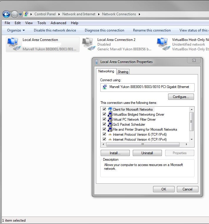

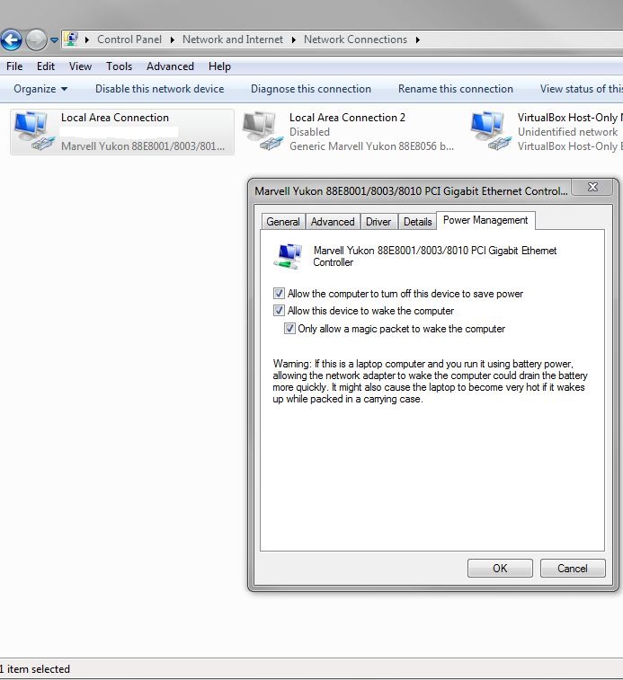

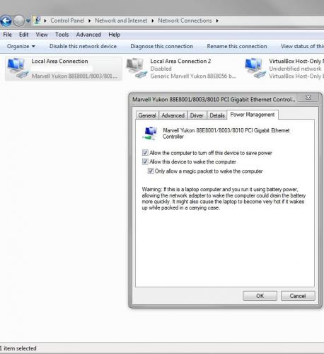

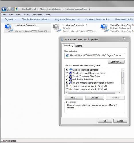

nucleus Ιούλιος 23, 2012 #14 Ιούλιος 23, 2012 Control Panel -> Network and Sharing Center -> Change Adapter Settings από τις επιλογές που έχει αριστερά.Στην επόμενη λίστα επιλέγεις την σύνδεση δικτύου που θες και Properties.Στο επόμενο παράθυρο πατάς Configure και μετά πας στο tab που λέει Power Management και απο-επιλέγεις τα πάντα εκει.Δες και τα screenshots (δεν έχω ελληνικά windows)
