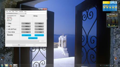

jordanis Αύγουστος 23, 2012 #6 Κοινοποίηση Αύγουστος 23, 2012 για να μην ανοίγω νέο θέμα, γιατί μου βγάζει pciide-bad??? o δίσκος είναι seagate 2.5'' πάνω se SATA 6gb/s . να αναφέρω ότι έχω 5 δίσκους στο σύστημα και είναι ο μοναδικός που βγάζει αυτό το λάθος. μου τον είχα δώσει φίλος απο alienware που είχε 2 τέτοιους σε raid Link to comment Share on other sites More sharing options...

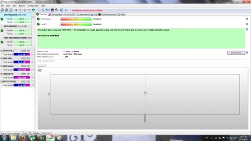

washcloud Αύγουστος 23, 2012 #9 Κοινοποίηση Αύγουστος 23, 2012 vagsk πρόκειται περί ξεθάμματος post : ο TS "έχει χαθεί", και αυτός που το ανακίνησε σήμερα, έχει άλλο θέμα...jordanis, είναι SSD ο δίσκος...; (δεν το νομίζω, με τα...GB που βλέπω - αλλά με μπερδεύει ο τίτλος του προγράμματος...). Αν όχι, τρέξε και το Hard Disk Sentinel να δούμε τί λέει κι αυτό. Link to comment Share on other sites More sharing options...
jordanis Αύγουστος 23, 2012 #10 Κοινοποίηση Αύγουστος 23, 2012 vagsk πρόκειται περί ξεθάμματος post : ο TS "έχει χαθεί", και αυτός που το ανακίνησε σήμερα, έχει άλλο θέμα...jordanis, είναι SSD ο δίσκος...; (δεν το νομίζω, με τα...GB που βλέπω - αλλά με μπερδεύει ο τίτλος του προγράμματος...). Αν όχι, τρέξε και το Hard Disk Sentinel να δούμε τί λέει κι αυτό.όχι δεν είναι ssd. θα το τρεξω Link to comment Share on other sites More sharing options...
jordanis Αύγουστος 23, 2012 #11 Κοινοποίηση Αύγουστος 23, 2012 να και το ΗDSentinel. όλα καλά δείχνει Link to comment Share on other sites More sharing options...
