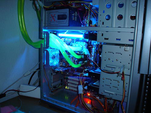

darkCount Αύγουστος 4, 2004 Author #23 Αύγουστος 4, 2004 Και οι Clearflex σωλήνες είναι κλάσεις ανώτεροι από τους μούφα αλφαδολάστιχο που είχα πριν...

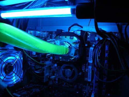

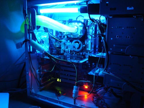

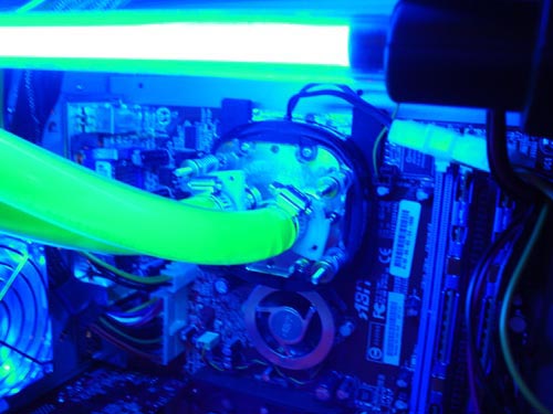

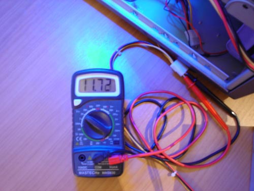

darkCount Αύγουστος 4, 2004 Author #24 Αύγουστος 4, 2004 Το TEC προς το παρόν τροφοδοτήται από ένα απλό αλλά ποιοτικό 300άρι PSU. Περιμένω να μου έρθει το "καλό" από εξωτερικό....5-15V ρυθμιζόμενο 40Amp constant, 50Amp Peak.....άλλα μέχρι τότε βολεύομαι με αυτό. Φωτό με το TEC να λειτουργεί....

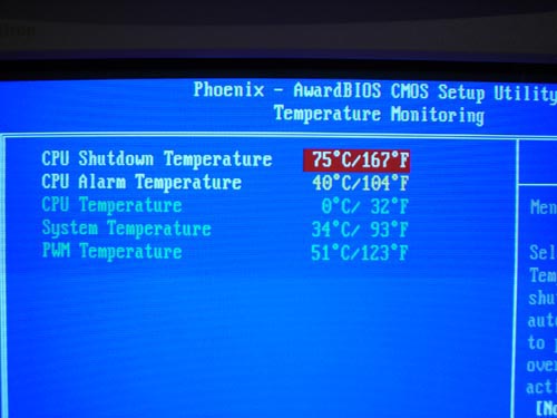

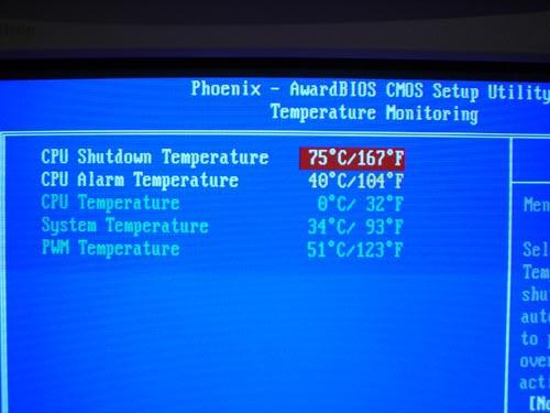

darkCount Αύγουστος 4, 2004 Author #25 Αύγουστος 4, 2004 Και τελευταία φωτό για σήμερα.....θερμοκρασία από το bios. Αυτή η φωτό είναι από την 3η τοποθέτηση. Την 1η φορά δεν πατούσε το μπλοκ στον επεξεργαστη εξαιτίας του νεοπρεν περιμετρικα του. ’νοιξε το pc στου 88C και έκλεισε μόνο του αμέσως. Τη 2η φορά πατούσε το μπλοκ στο μισο του επεξεργαστη....ήθελε λίγο ακόμη κόψιμο το νεοπρεν στην πανω πλευρα του socket που είναι λίγο υπερυψωμένη. Το pc άνοιξε στου 88C και έπεσε στους 62C όπου και έμεινε εκεί. Την 3η φορά που το κούμπωσα έπεσε μέχρι τους 18C και έμεινε εκεί. Μόλις έφτιαξα τους 2 σωλήνες του μπλοκ ώστε να μην το ζορίζουν σε 1 πλευρα...έγινε το "θαύμα"....0C!!! Στους 0 μένει idle ο 2600+ στα default του. Στα 2300Mhz ανεβαίνει στους 3C. Αυτά προς το παρόν....I'll be back αύριο....

zyx Αύγουστος 4, 2004 #30 Αύγουστος 4, 2004 ομορφο το 0 στο βιος. περιμενουμε να δουμε τι θα κανει και load.

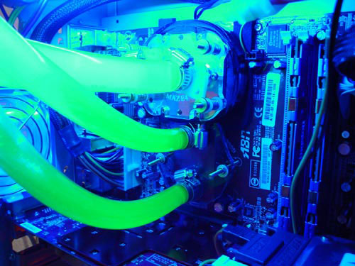

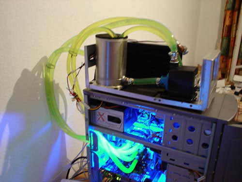

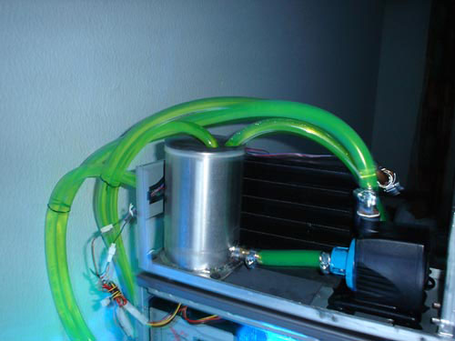

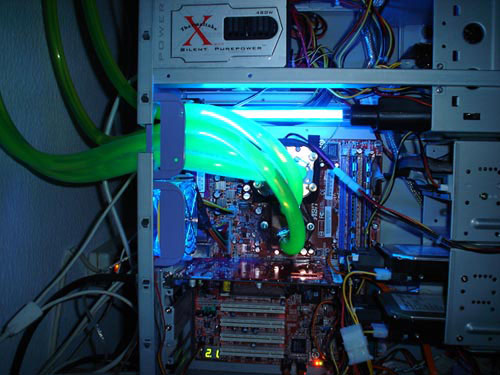

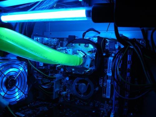

darkCount Αύγουστος 6, 2004 Author #35 Αύγουστος 6, 2004 Χθες έλυσα το συστημα για να ελέγξω για υγρασία και τυχόν προβλήματα. Ευτυχώς όλα ήταν όπως τα τοποθέτησα, κανένα πρόβλημα. Επί της ευκαιρίας είπα να βελτιώσω ενα-δυο πραγματάκια. Αγόρασα μια L20 και ψυκτράκια μοσφετ coolmaster και ξεκίνησα εργασίες. Η L20 μπήκε βυθιζόμενη στη θέση της ελεϊνής μικρούλας που είχα πριν. Πάνω στο κύκλωμα αυτό μπήκε και ένα παλιο μπλοκ για CPU του 11. Οπότε τα 2 κυκλώματα έχουν τώρα ως εξής : < τανκ - L30 - Maze4-1 - τανκ > Το πρωτεύον κύκλωμα της CPU < τανκ - L20 - 11's cpu block στο chipset - ψυγείο - τανκ > Το δευτερεύον κύκλωμα ανακύκλωσης του νερού και ψύξης του chipset τώρα. Η διαφορά στη θερμοκρασία του νερού ήταν αισθητή ακόμα και με το χέρι και από το μεταλλικό τανκ.Για την ακρίβεια ήταν 5 βαθμοί κάτω στη CPU και με ένα εχτρα μπλοκ στο κύκλωμα και τη θερμοκρασία του chipset. Όλα αυτά με την αλλαγή αντλίας στην ανανέωση του νερού. Τώρα μένει να πάρω ένα ψυγείο transit για να βάλω πανω στο πρώτο κύκλωμα γιατί φαίνεται ότι χρειάζεται. Η πλάκα είναι ότι όση ώρα έκοβα το πλέξι του μπλοκ για να κάτσει στο chipset, είχα ένα φίλο σπίτι που έλεγε συνέχεια "Μα τι κάνεις ρε λαμάκα!?! Δεν πας καλά το ξέρεις? " Αφού μπήκαν και τα ψυκτράκια στα μοσφετ είμασταν έτοιμοι να τα ξανασυνδέσουμε. Ακολουθούν φωτό από το νέο αποτέλεσμα..... Οι νέες σωληνώσεις...

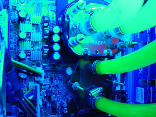

darkCount Αύγουστος 6, 2004 Author #36 Αύγουστος 6, 2004 Από πιο κοντά....ξεχωρίζει κανείς τα 2 κυκλώματα...
