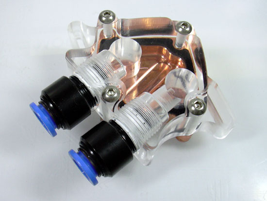

Samael Αύγουστος 7, 2004 Author #44 Αύγουστος 7, 2004 Αψογος Γιωργο Αρχική απάντηση από .38-.45 αντε επιτελους [off topic] η πλαισιο γυρω απο την πυρηνα βγαινει; στην 9500 που εχω, δεν υπαρχε περιπτωση να βγει, και ετσι το αφησα επανω [/off topic] Κ γω πανω το αφησα τελικα γιατι ηταν κολημενο με κατι πολυ καλα κ δεν εβγενε με τπτ(Gigabyte εχω) K η γρια φαινετε να παει καλααααα....! Βγαζω 3dmark01 με 400mhz core κ ελαχιστα artifacts.Θα ποσταρω στα αναλογα θεματα μολις βρω τη χρυση τομη Πηρα κ μια Βison Epoxy οπως προτιναν οι georgeks78 κ Zarras,ετσι για να βρησκετε(καπου στα 5ε ειχε)

Samael Αύγουστος 8, 2004 Author #48 Αύγουστος 8, 2004 Σχεδον τσιτα ειναι.Τα ελατηρια ζητημα να περνουν μιση στροφη ακομαΕχω κ μια καλη δωση Creamique πανω φυσικα.
.38-.45 Αύγουστος 8, 2004 #49 Αύγουστος 8, 2004 μωρε κι εγω της εβαλα Ceramique , αλλα τη φοβηθηκα στο σφιξιμο γιατι εχασε την εννοια της ευθειας. αντεχει λες;
Samael Αύγουστος 8, 2004 Author #50 Αύγουστος 8, 2004 Δε ξερω κ ποιο μπλοκ εχεις αλλα το δικο μου(Asetek Dyo) το εφιξα συμετρικα κ απο τις 2 ροδελες κ με τα 2 χερια κ δεν κουνιθηκε ρουπη... Οπως κ να εχει παντως gpu ειναι απο κατω κ μαλιστα με δαχτυλιδι "προστασιας" οποτε δε πιστευω να παθει κ τπτ απο το σφηξιμο.... Δωστου
.38-.45 Αύγουστος 8, 2004 #51 Αύγουστος 8, 2004 λες ε; το κριμα στο λαιμο σου παντως :...: αυτο εχω...

taramas Αύγουστος 8, 2004 #55 Αύγουστος 8, 2004 Αρχική απάντηση από .38-.45 [Χθες, στις 22:56] που θα τα βαλεις 11 μπλοκ; απο αποδοση δεν ξερω τι λεει σε σχεση με αλλα, αλλα το βρισκεις ευκολα και φτηνα, εχει πολυ πολυ καλη ποιοτητα κατασκευης, ομορφες οδηγιες, ασε που μπορεις να το φωτογραφιζεις απειρες ωρες. Εχω το asetec dyo (ξερεις αυτο στην φοτο) ετοιμο να μπει στην asus 9800 XT και περιμενω τα ψυκτρακια για τις μνημες, αλλα επισης εχω και vga μπλοκ 11 & cpu block 11 με ρακορ 1/2 και ειμαι στην φαση τωρα να ξηλωσω ολο το asetec που εχω και να το βαλω στου γιου μου και να στησω αλλο με τα του 11 στο δικο μου αλλα ειμαι ακομα στη σκεψη γιατι περασα μια εβδομαδα με πηγαινε-ελα απο νοσοκομειο και δεν εχω κουραγιο, τσπα θα το αποφασισω συντομα.
