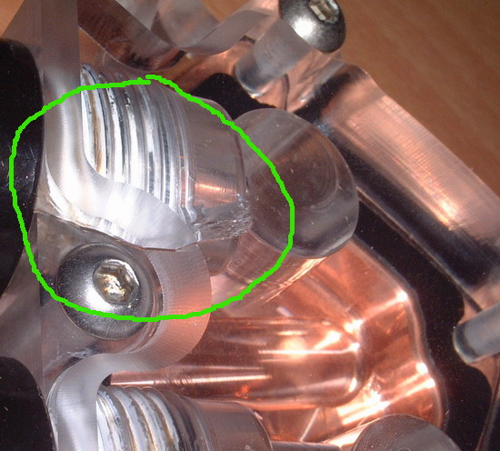

Το ασχημο της επιχειρησεως ηταν οτι καταφερα ν α σπασω κ το gpu block γιατι το εσφυξα παραπανω απο οτι επρεπε.Αποτελεσμα,εσπασε το πλεξι που βυδωνουν τα ρακορ....:(
Παραθετω κ φωτο μηπως εχει κανεις καμια ιδεα για το τι να το κανω πριν το πεταξω...
(σκευτηκα να το λιωσω μπας κ ξαναδεσει.λετε?)

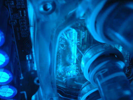

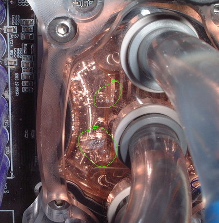

Ενα αλλο προβληματακι που εχω ειναι οτι εχει φυσαλιδες το μπλοκ!
Το κουναω,το χτυπαω αλλα τπτ,λες κ ειναι κολημενες οι ρημαδες...:(
Κ αλλη μια για να καταλαβουν οι ειδικοι τι ακρηβως συμβαινει.... :)
σιλικονη δοκιμασες;
κατι που δεν ξερω αν θα πιασει, ειναι η κυανοακρυλλικη κολλα. στην ουσια λιωνει τα πλαστικα και τα κανει ενα. το εχω δοκιμασει σε λαστιχα και πλεξυ και ηταν ΟΚ, αλλα σε μπλοκ ποτέ. μη σε παρω και στο λαιμο μου.

H σιλικονη δε κραταει γιατι χανει πολυ πραμα η ρωγμη...
Η κολα που λες ειναι ακρηβη?Αν ειναι τη δοκιμαζω κ οτι γινει....

Λοιπον παρε απο το praktiker κολλα 2 στοιχειων της BISON γραφει AQUA πανω στη συσκευασια και κολλα το Δε θα πιστευεις στα ματια σου με το αποτελεσμα. Ειναι σα πλαστεληνη πλαθεις λιγο τα 2 στοιχεια και τη βαζεις πανω στο σημειο που θες να κολησεις. Η συγκεκριμενη κανει για νερο.Απλως δε λεει πολυ οπτικα αλλα θα δουλεψει το μπλοκ σου σιγουρα. Μη βαλεις μονο πολυ για να μη γεμισει το μπλοκ απ τη μεσα μερια με κολλα
εχω δοκιμασει τη λυση που λεει ο georeks78 και οντως η κολλα αυτη κολλαει ..οτι βρει μπροστα της για ...παντα. Θελει ΠΟΛΥ προσοχη οταν θα την βαλεις επανω, γιατι δεν ειναι ιδιαιτερα ευκολη στην τοποθετηση της
ελα βρε, στα super market την πουλανε και σε υποψιασμενα περιπτερα (μη γελας, ετυχε να τη βρω κι εκει. τωρα ποιος θα χρειαστει τετοια κολλα στις 2 το πρωι, ειναι αλλο θεμα). γυρω στα 3 ευρω τα ελαχιστα γραμμαρια, δε νομιζω να σου βγει παραπανω.

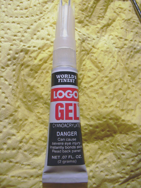

Mηπως ειναι η LOGO στιγμης κ με μπερδευεις με τα κυανο^$$#@ ?!?!? :p
Λες να πιασει αμα τη βαλω ετσι απλα πανω απο τη ρωγμη?Μαλλον κατι σε ρευστο για να μπει κ μεσα δε θα ηταν καλητερο?
ρωγμη ειναι η εχει φυγει κομματι? Ναι θα πιασει κι ετσι απλως δεν θα φαινεται ωραιο.
παντως αν εχει φυγει κομματι μια λεπτη φλιδα τετοιας κολλας αναμεσα στα δυο κομματια και ξεμπερδεψες. θα ανεβασω φωτο απ το σπιτι να δεις πως εχει κολησει το δικο μου τανκ. Η τιμη της ειναι 5,15 ευρω
Αλλα τωρα που μου μπηκαν ιδεες λεω να δοκιμασω LOGO.Αν δε κανω λαθος κυανικου κατι ειναι κ εκεινη.
georgeks78 οχι δεν εχει φυγει κοματι απλα "τηναξε" απο το σφηξημο.Δωσε κ την φωτο αν ειναι να εχω μια ιδεα κ απο την "δικια σου" κολα :D
εδω εισαι :D
Εεε πες την με το ονομα της ντεε....!
(οχι τπτ αλλο αλλα εβαλες κ τον ΟverFlow σε ψαξηματα) :p
Μμμμμμμμμμμ, κατι εγινε εδω. Ειμαι σιγουρος οτι υπηρχε ενα ποστ του admin δελαμπ, και ενα ποστ του Ρουτ πιο κατω. Τεσπα.
Στο θεμα μας. Αν θυμαμαι καλα ειχε αναφερθει οτι το πλεξι κολλαει με χλωροφορμιο, αν δεν κανω λαθος. Οποτε πανε σε ενα μαγαζι που φτιαχνουν φωτιζομενες επιγραφες και τα σχετικα και πες τους να σου δωσουν λιγο.
Ή πανε σε καποια "καλο" μαγαζι με εργαλεια και αξεσουαρ για δολοφονους και απαγωγεις.

Κ σχετικα με τις μπουρμπουλιθρες κανενα tip ?
(εχω το τανκ στην εξοδο της αντλιας κ πριν το ψυγειο,πειραζει αυτο μηπως?)

Οσο για τις φυσαλιδες το ειχα και εγω στο antarctica το προβλημα και αναγκαστηκα και ανοιξα την εξαερωση του δοχειου και το δουλεψα περιπου 2 ωρες ανοιγοκλεινοντας το πανω απο 40 φορες για να εξαφανιστουν.

To θεμα με τις μπουρμπουλιθρες(λολ,ωραια λεξη!) ειναι οτι δε κουνιουντε απο το μπλοκ οι ατιμες...
Εσυ τι τους εκανες κ ξεκολησαν?
