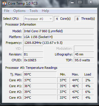

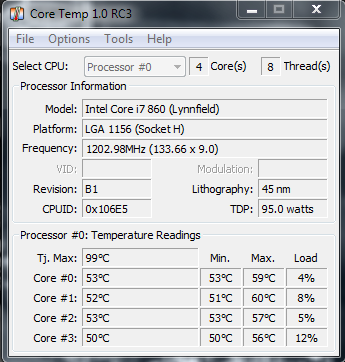

καλησπερα παιδια. σημερα τελειωσα επιτελους με την υδροψυξη και θελω να παραθεσω τις θερμοκρασιες να μου πειτε αν ειναι καλες.
θερμοκρασια δωματιου 35 βαθμους
ναι μια χαρά είναι! δεν ειναι κάπως πολλοι ιο βαθμοί του δωματίου που αναφέρεις;
δυστυχως οχι.... δεν εχω air conditon και απο το πρωι ως το βραδυ εχει ηλιο. το σπιτι δεν εχει καθολου μονωση και με τον υπολογιστη παντα ανοιχτο φτανει και παραπανω στα μεσα καλοκαιριου.ειδικα αν φυσαει βορια δεν ειναιι να κοιμηθεις.
τότε οι τιμές σου είναι άψογες! με τι κομμάτια το έστησες;
το μπλοκ του επεξεργαστη ειναι χειροποιητο το ιδιο και το δοχειο υγρου.αντλια ειναι της hdor και ψυγειο ενα διπλο. δεν ξερω ομως απο ποια εταιρια. γενικοτερα μιας και εντελως ασχετος απο υδροψυξεις την εφτιαξα στην τυχη. ειπα οτι οσο και ασχχημη να ειναι λογικα θα εχω καλυτερες επιδοσεις απο τον αερα.σειρα τωρα εχουν οι ραμ και η καρτα γραφικων.και τελος οι δισκοι. ολα τα μπλοκ θα εναι χειροποιητα.θα ανεβασω φωτο
ναι να ανεβάσεις! μας μπρίζωσες με τα χειροποίητα! πάντως για τις ραμ και τους σκληρούς μην μπεις στον κόπο. αφενός θα επιβαρύνεις το κύκλωμα σου, αφετέρου με σωστά τοποθετημένους ανεπιστήρες τους επιβαρύνεις επαρκέστατα.
