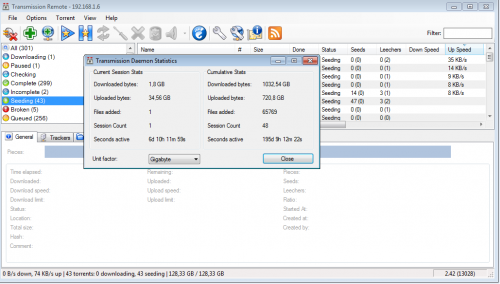

ksot Ιούλιος 1, 2012 #7 Ιούλιος 1, 2012 Έχω το DNS-320 σχεδόν ένα χρόνο και το είχα πάρει για τη δουλειά που το θέλεις κι εσύ. Έχει ενσωματωμένο torrent client, αλλά δυστυχώς δεν τον έχω δοκιμάσει καθόλου. Όμως, έχω δοκιμάσει rtorrent+rutorrent( αρκετά δύσκολη και χρονοβόρα διαδικασία εγκατάστασης), που ποτέ δεν κατάφερα να το κάνω να δουλέψει όπως ήθελα. Επόμενος σταθμός, το transmission( σχετικά απλή διαδικασία εγκατάστασης), δουλεύει μια χαρά και μπορείς να τον χειρίζεσαι remote, είτε μέσω browser είτε μέσα απο κάποιον remote client( σε στιλ μtorrent) για το PC ή το smartphone σου. Οπότε νομίζω ότι μπορείς να κάνεις μια χαρά τη δουλειά σου και με το DNS-320 αν ασχοληθείς λίγο μαζί του. Checkαρε και τιμή απο το amazon, γύρω στις 50 λίρες κάνει! P.S. Ο ανεμιστήρας του είναι μικρός και άθλιος.

minast Ιούλιος 9, 2012 #12 Ιούλιος 9, 2012 Εγώ όπως πάντα σε αυτή την ερώτηση απαντάω με τονhp microserver - Servers | Skroutz.grΈχει ακριβύνει λιγάκι και δεν έχει custom λογισμικό, αλλά του βάζεις ότι θέλεις (FreeNAS, unraid, NAS4free, ακόμα και WHS ή κανένα XBMC)Όλα τα *nix παίρνουν transmission για torrents, με Windows έχεις πιο πολλές επιλογές.
