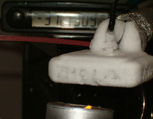

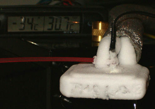

unseen Αύγουστος 5, 2004 Author #39 Αύγουστος 5, 2004 εκανα μια πατεντουλα στο θερμομετρακι... -34 σε 3 λεπτα και 20 δευτερολεπτα πιστευω ειναι κατι παραπανω απο καλα!
