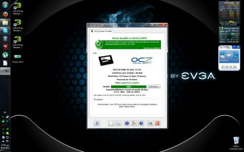

HellhammeR Ιούνιος 29, 2012 #21 Ιούνιος 29, 2012 ο δίσκος σου πόσο health έχει που έχεις τα windows? είναι κομπλε?

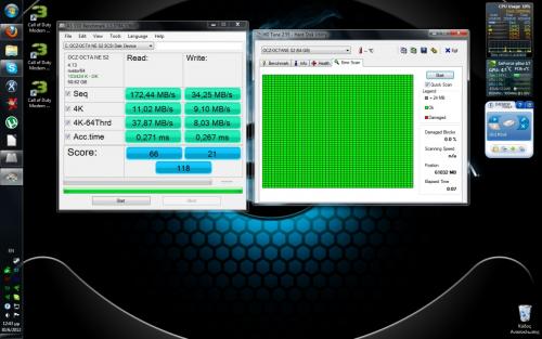

HellhammeR Ιούνιος 30, 2012 #26 Ιούνιος 30, 2012 τσέκαρε ρε συ λίγο τον ocz που έχεις αν είναι οκ στην υγεία του. Και απο τον δίσκο μπορεί να σου προκύπτουν μπλε οθόνες. Benchmarks AS SSD κτλπ τα βγάζει χωρίς πρόβλημα???
