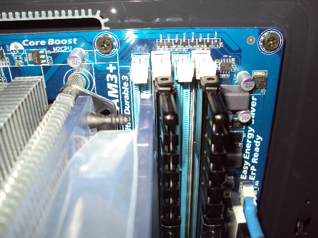

Λοιπόν αν μπουν οι μνήμες στα 2 τελευταία slot με όποια και σειρά αν είναι δουλεύει κανονικά ο υπολογιστής
και έκανα ένα 10' memtest έτσι να δω και δεν έβγαλε κανένα error το ξέρω κανονικά θέλει 3 ώρες

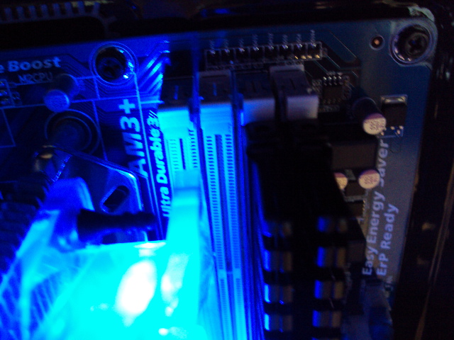

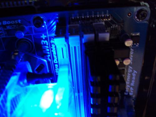

Αν οι μνήμες μου στο 2 και 3 ή στο 2 και 4 slot τότε χτυπάει τα 3 beep και δεν ανοίγει καθόλου
Άρα πάει πλαίσιο μόνο η μητρική ή όλο το pc ;

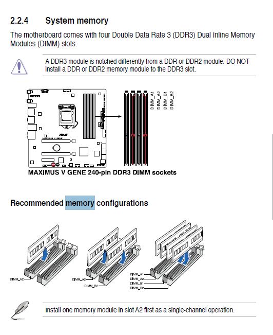

και ακόμα είπαν πως για να δουλέψουν οι λευκές slot πρέπει να έχουν μνήμες στα μπλε slot ισχύει τίποτα τέτοιο ;
Στην δικη μου μητρικη (αυτη της υπογραφης) ισχυει.Αν βαλω μνημες στα 1,3,5 σλοτ δεν ανοιγει το pc.
Οποτε λογικο ειναι αυτο που σου ειπαν.

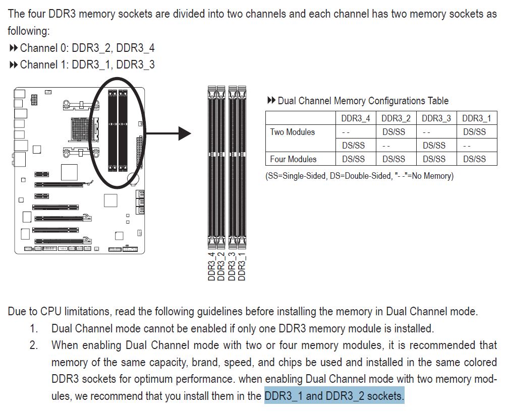

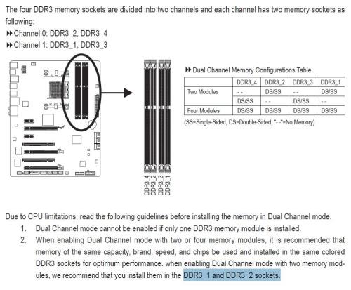

Αυτό είναι από το δικό μου εγχειρίδιο χρήσης
Μία ώρα να ανοίξει το εγχειρίδιο της gigabyte Ορίστε και από το δικό σου εγχειρίδιο.
Προσοχή στο μπλέ τονισμένο κείμενο.
Ναι το είδα το manual .
Το ddr3_1 & ddr3_2 είναι οι λευκές θύρες και όχι οι μπλε που μου έλεγε στο service ότι πρώτα πρέπει να έχουν μπει στις μπλε θύρες και μετά για να δουλέψουν οι λευκές .
