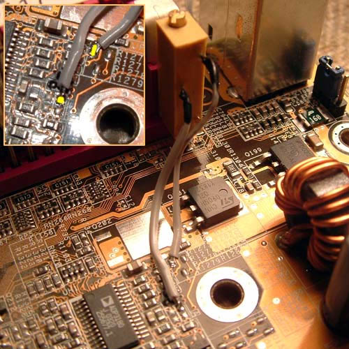

2)τι παιζει με τα ρευματα???!!!!!!!

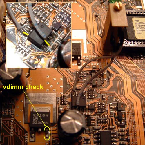

3) τα μοντακια(vdrop-vdimm) ειναι ιδια για ολες τις p4c800 οποτε κανουν και για την δικια μου,σωστα??

2)Χρειαζεσαισε το vdroop αμεσως.

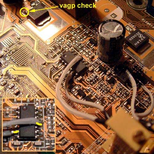

3) Εχω την εντυπωση οτι το vdimm και vagp(που προτεινω να το κανεις αυτο παρα το vdroop) ειναι ιδιο για ολες τις P4C800. Για το vdroop εγω θα ελεγα καλυτερα να το αφησεις. Δεν ειναι σιγουρο οτι θα πετυχει οπως επισης αν πετυχει υπαρχει πιθανοτητα να σου δινει ελαχιστη ταση 1.600
Καλησπέρα, έχω την ίδια m/b χωρίς κανένα mod. Πραγματι υπάρχει σοβαρό πρόβλημα με το vcore, όχι μόνο πέφτει όταν είναι full load η cpu αλλα κυμαίνεται πολύ (σε εμένα απο 1.425-1.490 σε full load). Δέ ξέρω κατα πόσο το vdroop mod βοηθάει στη σταθεροποίηση σε κατάσταση full load.

Το Vagp mod στο OC της CPU/RAM όσο είσαι <300MHz FSB, πιστεύω οτι δε βοηθάει καθόλου. Εγώ όταν βρώ λιγο χρόνο θα κάνω οπωσδήποτε το vdroop mod και μάλλον και το vdimm. To link του petros@idk$ είναι πολύ καλό αλλα μπορείς να ψάξεις και στο internet σε πολλά ξένα forum να βρείς ότι άλλο θες για τη m/b.

εχει καποιος κανενα λινκ για το vagp!

To VAGP βοηθαει(διαπιστωμενο) στην συγκεκριμενη μητρικη οταν εχεις 1GB μνημη και δουλευεις 1:1. Πρεπει να σου δωσει τουλαχιστον 5-6FSB παραπανω αν σε σταματει το chipset και οχι κατι αλλο.
Αν δεν προκειται να δωσεις πανω απο 1.6 ρευμα καλυτερα μην κανεις το vdroop. Αστο οπως εχει.
