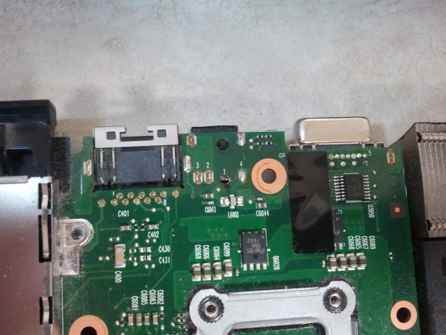

Εχω το μοντέλο laptop που αναφέρω στο θέμα. Το πρόβλημα με το dc jack του είναι ότι έφυγε από μέσα η βελόνα του προφανώς από άτσαλη χρήση κατα την σύνδεση του φορτιστή. Αν επιχειρήθεί να κολληθεί από έναν έμπειρο τεχνικό η βελόνα υπάρχει περπτωση βραχυκυκλώματος ή είναι προτιμότερο να αντικατασταθεί με νέο jack; Παραθέτω φωτογραφία για το πως είναι η υποδοχή κάτω από την Motherboard.

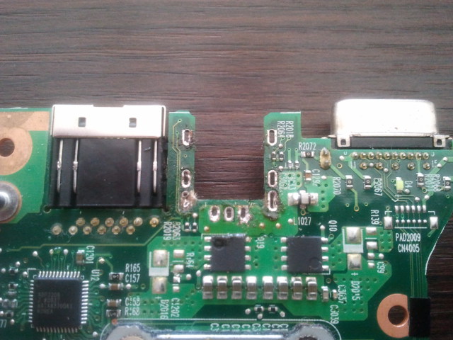

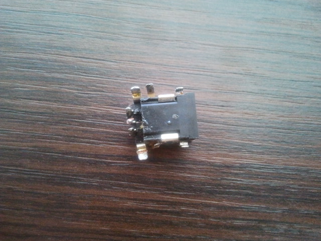

Οι εικόνες που παραθέτω είναι από μία προσπάθεια που έκανα να αποκολλήσω ένα dc jack σε ένα ήδη χαλασμένο board. Θα ήθελα όποιος έχει μια σχετική εμπειρία να μου πεί εάν έκανα καλή δουλειά...
Λίγο προσοχή θέλεις για να μην κάψεις την πλακέτα (έχει αρπάξει λίγο βλέπω) και να μην κάψεις/ξεκολλήσεις κανά SMD τριγύρω.
Δες και κανένα videάκι να μελετήσεις τεχνικές:

Εκεί που έχει αρπάξει λες να έχει κάψει τίποτε;;; είναι από την βελόνα που είχε σπάσει...
Την δουλεία πως την κρίνεις από το άλλο board;
Δεν θα έχει πάθει τίποτα, αλλά καλό είναι να μην έχεις παράπλευρες απώλειες.
Για πρώτη φορά πολύ καλά είναι, συνέχισε δοκιμάζοντας να αποκολλήσεις και άλλα πράγματα, θα σε βοηθήσει να συνηθίσει το χέρι :)
