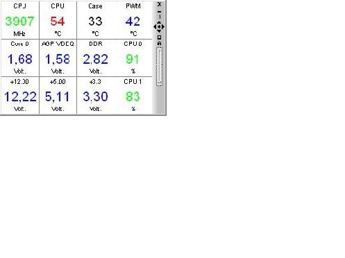

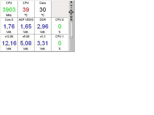

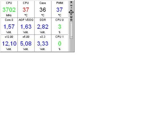

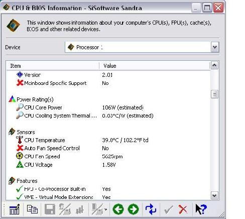

jdrogas Αύγουστος 5, 2004 #26 Αύγουστος 5, 2004 Καλησπερα σε ολους για να σας λυθουν ολες οι αποριες θα σας παραθεσω οτι στοιχεια εχω μετα απο δοκιμες 2 ημερων που εκανα.Καταρχην μεχρι προχθες ειχα w/c με μπλοκ απο eleven-hydor l20-transit+2x120 enermax.Θερμοκρασιες dle 43-44 και load 53 Σε αμεση συγκριση θα σας πω οτι για τα 244 fsb 3.9ghz με 1.75volt που ζηταει ο δικος μου 3.2 northwood για να φτασει εκει απλα δεν κανει γιατι απο οτι ειδα και στο sandra ζηταει περιπου 136w θερμοτητας το συγκεκριμενο προιον μπορει να απορροφησει μεχρι 122w.Οπως θα δειτε και στις φωτο παρακατω σε idle μπορειτε να δειτε θερμοκρασιες που ουτε καν τις εχετε ονειρευτει ομως ζιπαροντας ενα αρχειο 4gb ειδα κι εγω αντιστοιχα θερμοκρασιες που δεν τις ειχα φανταστει της ταξης των 61-62 βαθμων κελσιου.Οπως καταλαβαινετε αμεσως μετα αρχισαν τα restart και το peltier δεν μπορουσε να επαναφερει τη θερμοκρασια με τιποτα μιλαμε ομως για 1.75olt.Μετα λοιπον απο μια μερα δοκιμων δεν καταφερα να τον σταθεροποιησω εκει οποτε και αρχισα και κατεβαζα fsb και volt.Σταθερος λοιπον καταφερα να μεινω στα 240fsb με 1.675volt στον επεξεργαστη οτι και να του εκανα δεν καταφερε να ανεβει πανω απο 52 κελσιου σε φουλ φορτιο ενω σε κατασταση ηρεμιας δεν ξεπερασε ποτε τους 39 κελσιου οι οποιοι σημειωτεον στο πανελακι το οποιο ειναι σιγουρα πιο αξιοπιστη μετρηση εδειχνε 28 βαθμους.Οι μετρησεις εγιναν με το mbm 5.3.7. Συμπερασμα το συστηνω ανεπιφυλακτα σε οσους εχουν επεξεργαστη μεχρι 3 γιγα ειμαι σιγουρος οτι θα δουν θερμοκρασιες που δεν τις εχουν ξαναδει.
jdrogas Αύγουστος 5, 2004 #28 Αύγουστος 5, 2004 Eδω με λιγοτερο ρευμα full load αμεσως μετα δεν αντεξε και εκανε επανεκιννηση.Οχι απο θερμοκρασια αλλα απο χαμηλο voltage
jdrogas Αύγουστος 5, 2004 #29 Αύγουστος 5, 2004 Eδω αυτη τη στιγμη που γραφω σε κατασταση ηρεμιας με 30 κελσιου συο δωματιο (σταζει ο ιδρωτας ακομα και τωρα σε αυτο το κ@λ@δωματιο)
jdrogas Αύγουστος 5, 2004 #30 Αύγουστος 5, 2004 Εδω τα watt θερμοτητας που ζηταει αυτη τη στιγμη ο επεξεργαστης μου.
jdrogas Αύγουστος 5, 2004 #31 Αύγουστος 5, 2004 Εδω full load με 1.60 ρευμα σε ζιπαρισμα 4 γιγα επι τη ευκαρια κοιταξτε και το undervoltage της μαχ3 το οποιο συμβαινει μονο οταν δινω ρευμα κατω απο 1.65v απο κει και πανω κανει overvoltage δηλαδη στο 1.75 δινει 1.76 στο 1.725 δινει 1.73.Σημειωτεον το πανελ δειχνει 50 κελσιου και οχι 55
