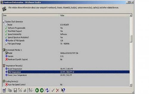

Spartiatis Δημοσιεύτηκε Ιούλιος 30, 2004 #1 Δημοσιεύτηκε Ιούλιος 30, 2004 Σημερα παιδια παρελαβα κατι που περιμενα καιρο τορα αφου ηταν ακομα παραγωγη. Ειναι το ΝΕΟ peltier της Activecool. Εννοω νεο γιατι ειναι μια νεα εκδοση με πολι καλυτερη αποδοση απο τους προκατοχους του. Το λινκ της εταιριας ειναι ΕΔΩ Λοιπον χωρις να πειραξω ΤΙΠΟΤΑ απο το setup μου οπου ειχα με ενα slk-800 me enermax 80ari και ταση στα 1.625 ειχα ακομα και σε IDLE 47-51 c και πανω απο 57 σε load.(εχω σοβαρο μειονεκτιμα λογο κουτιου HTPC ). Βαζοντας ομος το νεο cooler εγινε το ΘΑΥΜΑ !!...............IDLE 31c kai LOAD 39 me 41 μετρημενα με sandra. Mη ξενχαμε οτι εχω IC7 οπου τα TEMPS δεν ειναι και τοσο αξιοπιστα αλλα αν δειτε το display toy cooler (εχω αυτο που εχει ενα 5 1/4 κουτι με το πλακετακι τις διαχειρισις και ενα μικρο VDF μπλε ) στο οποιο δειχνει την θερμοκρασια των 25c !!! kai του οποιου ο σενσορας ειναι ενσωματομενος μεσα στο μπλοκ και χιλιοστα απο τη CPU αρα εχουμε μια σχετικα καλη εικονα του τι γινεται. Απο θορυβο??......χεχεχε....δεν εχει !!! Περισοτερα ακουγονται τα 2 papst 80aria tou case kai auto se HIGH mode αφου εχει high kai low mode. Τοποθετηση ???.....LOL........οσο κανουμε για μια μαμισια P4 Η τιμη του ειναι μια που ντροπιαζει και μερικα καλα aircoolers.... ..kai einai kato απο τριψηφιο.... Για λεπτομεριες ποσο και απο που μπορειτε να μου στειλετε Pm η email sto greekrage@hotmail.com
Spartiatis Αύγουστος 1, 2004 Author #2 Αύγουστος 1, 2004 UPDATE..Σημερα και μετα απο χρηση 24/7 εως τωρα.Overclocked apo 2.4 se 3.24ghz me 1.7v vcore kai 270 fsbkai se quiet mode exo:... 33.5c (sandra) 28c (panel)An pao cool mode tote: 32c (sandra) kai 26c (panel)Με room temp@27cΤυφλα να εχουν τα watercoolers..και με κοστος 1/3 η και σε μερικες περιπτωσις και 1/5.

Spartiatis Αύγουστος 1, 2004 Author #6 Αύγουστος 1, 2004 Φιλε οτι βλεπω με τα ματια μου σου λεω εγω. Εξαλου ο AMD einai σιγουρα πιο ζεστος. Τωρα εαν με αποκαλεις ψευτη ..τι να πω ??....εχει χασει την ουσια του πια το θεμα... Εαν δεν πιστευεις εμενα τοτε κατσε βρες τα δεκαδες reviews (germanika)
taramas Αύγουστος 1, 2004 #7 Αύγουστος 1, 2004 Αρχική απάντηση από Spartiatis [Σήμερα, στις 21:49] Φιλε οτι βλεπω με τα ματια μου σου λεω εγω. Εξαλου ο AMD einai σιγουρα πιο ζεστος. Τωρα εαν με αποκαλεις ψευτη ..τι να πω ??....εχει χασει την ουσια του πια το θεμα... Εαν δεν πιστευεις εμενα τοτε κατσε βρες τα δεκαδες reviews (germanika) Αλλοιμονο, αν ηθελα να σε αποκαλεσω ψευτη θα το εκανα χωρις προβλημα αλλα εγω προσωπικα πρεπει να ειμαι κατι παραπανω απο σιγουρος για να αποκαλεσω καποιον ψευτη. Το θεμα ειναι αλλο, οταν εγω χρησιμοποιω υδροψυξη με διπλα ψυγεια, μπλοκ eleven, κουτι που το air flow απλα δεν παιζεται για πετυχω θερμοκρασια 34c idle και βλεπω 29c με το συστηματακι αυτο που σημειωνω τα διαφορα τετοια που εχουν κυκλοφορησει τα παρακολουθω μηνες τωρα, εε ενταξει κατι μου κανει κλικ εδω Το θεμα οχι μονο δεν εχει χασει την ουσια του αλλα τωρα αποκτα ενδιαφερον, για να δουμε μηπως ολοι εμεις που πεταξαμε τοσα ευρωπουλα στις υδροψυξεις τελικα ειμαστε μπαγλαμαδες? Και ερχομαι στο προκειμενο τωρα, στο link που εχεις δωσει βλεπουμε τα στοιχεια απο τις μετρησεις της εταιρειας για το active cool και αν προσεξουμε καλα θα δουμε οτι ειναι χειροτερες απο τις δικες σου, να το ψαξουμε λιγο να δουμε μηπως υπαρχει καποια αλλη παραμετρος που δεν την εχουμε λαβει υποψιν μας
fantacid Αύγουστος 1, 2004 #8 Αύγουστος 1, 2004 καμια φοτο μπορεις να βαλεις?στο site δε βρηκα τπτ κ δε μπορω να καταλαβω γιατι πραμα μιλατε.
Spartiatis Αύγουστος 2, 2004 Author #9 Αύγουστος 2, 2004 Foto μόνο το panel μπορώ να σας δείξω αλλά δεν υπάρχει λόγος αφού τώρα που σας γράφω (8:30π.μ) δείχνει 24c. H Sandra την ίδια στιγμή λέει ..31.5c.. Λοιπόν, αν δείτε αυτό το cooler να δουλεύει χωρίς cpu( στον αέρα δηλαδή) θα δείτε ξαφνικά να γίνεται άσπρο από τον πάγο.... Eίναι τα γνωστά του peltier cooling παιδιά.. Εξάλλου, τα test που έχει στο site είναι τα παλιά που ήυαν για το παλιό μοντέλο, γι'αυτό εξάλλου σας αναφέρει παλιότερο μοντ'ελο AMD.. Κάτσε να βρω ένα πιο πρόσφατο review με photos όπου αναφέρεται και το νεότερο cooler(hotplate) από COPPER και όχι Aluminum. http://www.teschke.de/heatpipes/Neues/Komponenten/CPU_Kuhler/ActiveCool/activecool.html Και εδώ σας δείχνει η ίδια η Activecool συμπεριφορά με P4 σε burnin και idle http://www.activecool.com/products/specs1.html Και σας ξαναυπενθυμίζω ότι αυτά τα cooler ήθαν Eλλάδα prin μερικές μέρες και κάποια review από αρχές Μαίου είναι με beta προιόν και όχι αυτό το τελικό. Να σας πω και κάτι άλλο.. Εχετε δώσει μερικοί πολλά λεφτά για τα νερά..που το κακό να δώστε κάτι ακόμα (αρκετά λιγότερα από 100) για ένα νέο προιόν που ίσως να σας λύσει τα χέρια και να σας απαλύνει από την φασαρία του watercooling?? Μη μπερδεύουμε το water με το peltier. To νερό στην ουσία είναι να παίρνει τηνθερμότητα από την cpu και να προσπαθεί να την κρατήσει στην θερμοκρασία δωματίου αφού εκεί βρίσκεται εξάλλου το νερό μας όταν ξεκινήσει...σωστά? To Peltier όμως την κατεβάζει αλλά όχι πιο κάτω από ambient αφού το κόβει το controller για να μην ΙΔΡΩΣΕΙ. Οπότε βλέπετε πως όταν είμαι σε δωμάτιο 25-27c .. έχω σχεδόν τα ίδια temps και σς cpu (idle) Put it this way... Δεν στοιχίζει και τίποτα το ρημάδι (λίγα παραπάνω από ένα waterblock)για μερικούς που ψάχνονται να το δοκιμάσουν. Μακάρι όμως να υπήρχε και μια mini έκδοση gia GPU και chipset...χεχεχε Εγώ προσωπικά σαν χρήστης το έχω ερωτευτεί....
