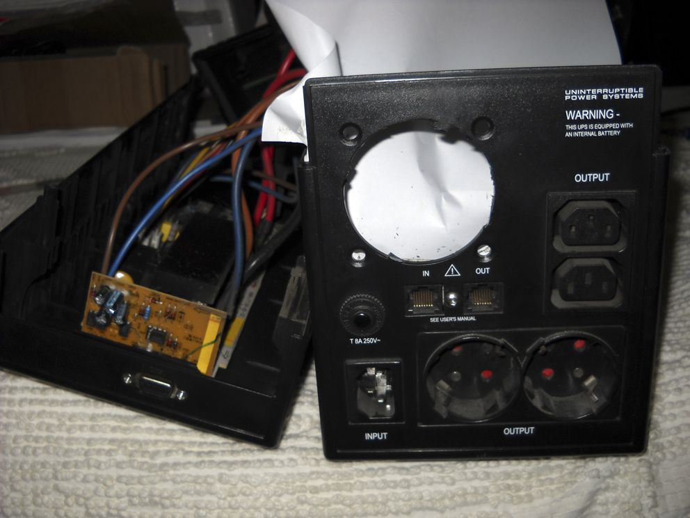

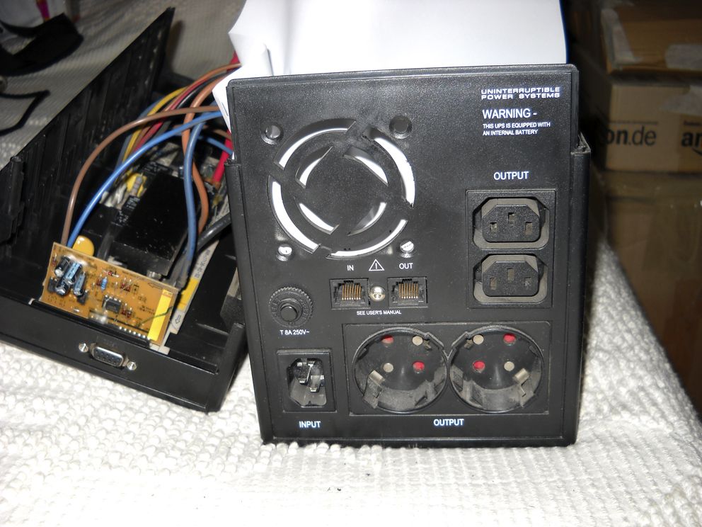

Και μετά από αρκετή ώρα και προσπάθεια, οι γρίλιες εξαερισμού μας αποχαιρέτισαν επιτέλους. Ο δεξιός καρπός μου τα είδε όλα, μια και το πλαστικό του Accupower στο πίσω μέρος του είναι χοντρό και ιδιαίτερα ανθεκτικό. :crazy:

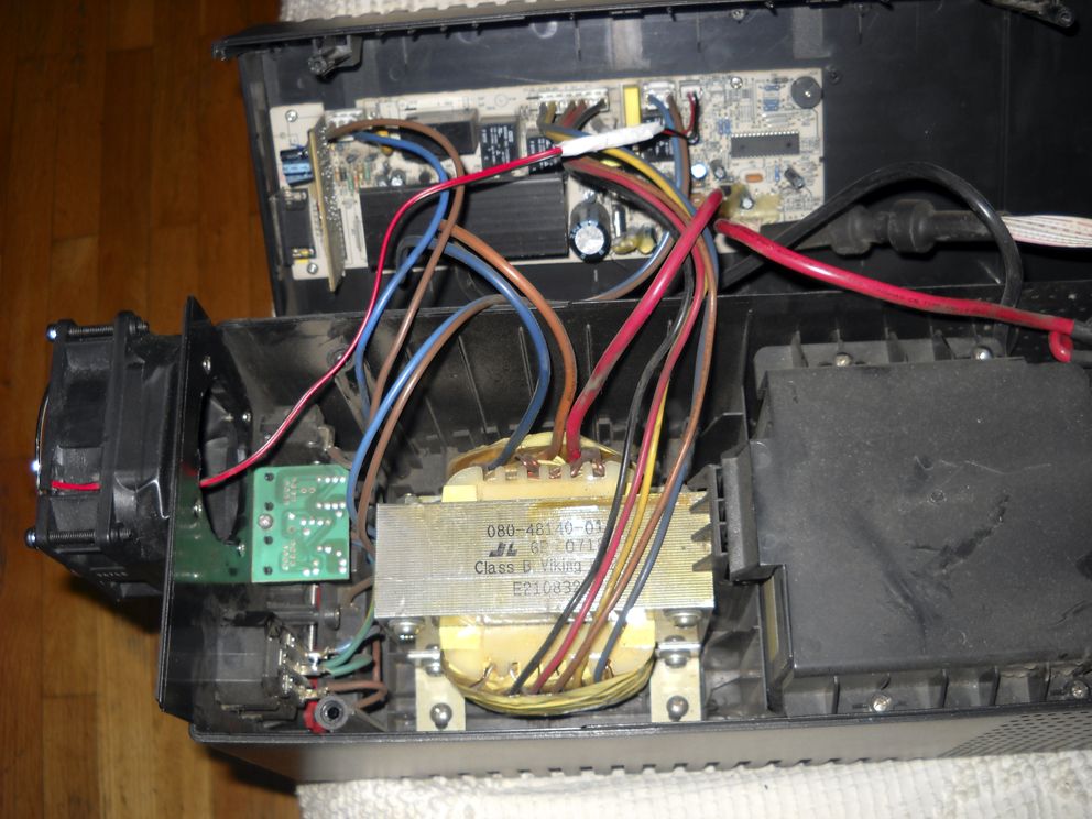

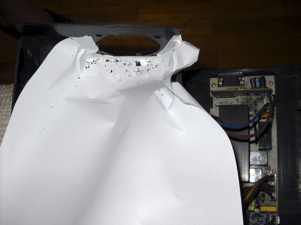

Εσωτερικά, είχα φροντίσει για μια ακόμη φορά, να προστατέψω τις πλακέτες του Accupower από τα ρινίσματα που θα έπεφταν, βάζοντας μια κόλα Α4 με μονωτική ταινία. Τα ρινίσματα εσωτερικά ήταν πολλά, αλλά τα θεωρώ ακίνδυνα από τη στιγμή που είναι πλαστικά και όχι μεταλλικά, όπως ήταν στην περίπτωση του MGE.

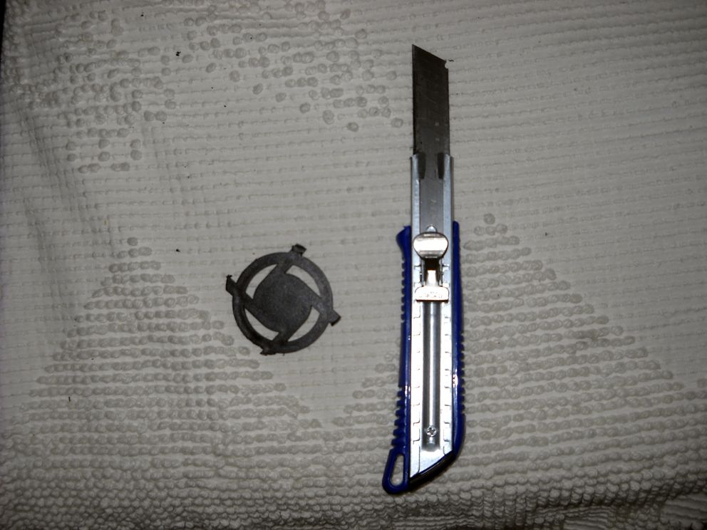

Μοναδικός μου σύμμαχος στο κόψιμο στις γρίλιες εξαερισμού, αυτό το κινέζικο μεγάλο κοπίδι που αγόρασε η σύζυγος με 1 ευρώ μόλις, από ένα μαγαζί "Ότι πάρεις, ένα ευρώ". Η κινεζιά τελικά αποδείχτηκε γερή και αποτελεσματική, κατάφερα να κόψω τις γρίλιες χωρίς να σπάσω καν την πρώτη λεπίδα!
Μετά βιδώθηκε ξανά το ανταπτοράκι της Akasa μαζί με τον ανεμιστήρα, και συνδέθηκε με την πλακέτα του Accupower.

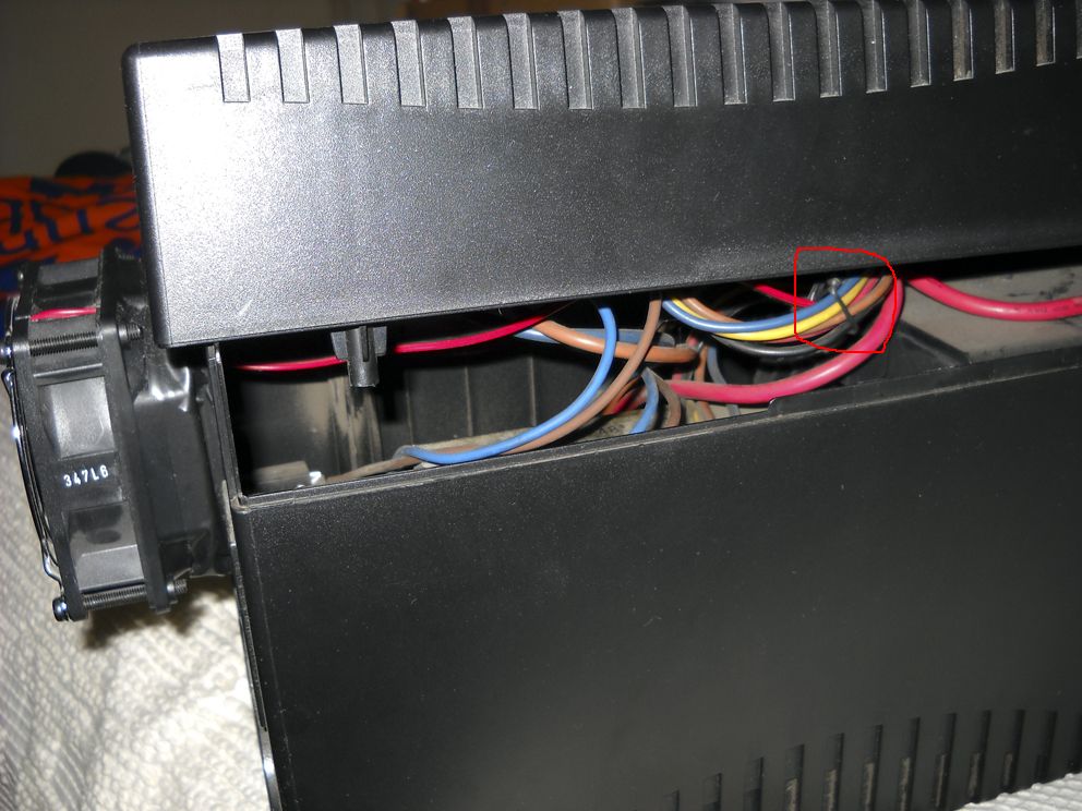

Πριν κλείσω το Accupower, έπιασα καλού-κακού το καλώδιο σύνδεσης του ανεμιστήρα με τα υπόλοιπα καλώδια, για να το απομακρύνω όσο γίνεται από τον μετασχηματιστή που ζεσταίνεται πολύ, και πιθανόν θα μπορούσε να του κάνει ζημιά.

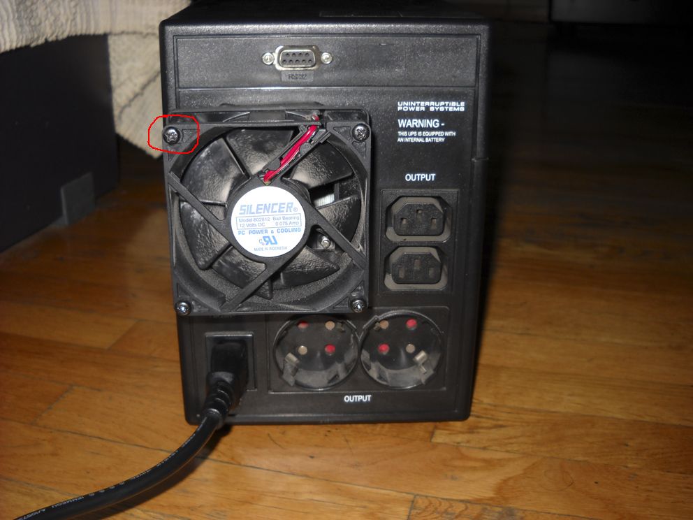

Άρχισα λοιπόν να σφίγγω ή να χαλαρώνω τις τέσσερις βίδες του ανεμιστήρα, και όντως το "ζζζζζζ" μεταβαλλόταν ηχητικά, άλλοτε ακουγόταν περισσότερο και άλλοτε λιγότερο. Αφαίρεσα εντελώς το προστατευτικό πλέγμα, μήπως επηρέαζε αυτό, αλλά δεν κέρδισα κάτι ηχητικά.
Μετά από αρκετή ώρα δοκιμών λοιπόν, κατέληξα με το προστατευτικό πλέγμα ξανά στη θέση του, και την πάνω αριστερή βίδα χαλαρωμένη αρκετές στροφές, ενώ τις υπόλοιπες τρεις σφιγμένες κανονικά μέχρι τέρμα. Αυτό μείωνε αρκετά, χωρίς να εξαφανίζει φυσικά το "ζζζζζζζ". :)

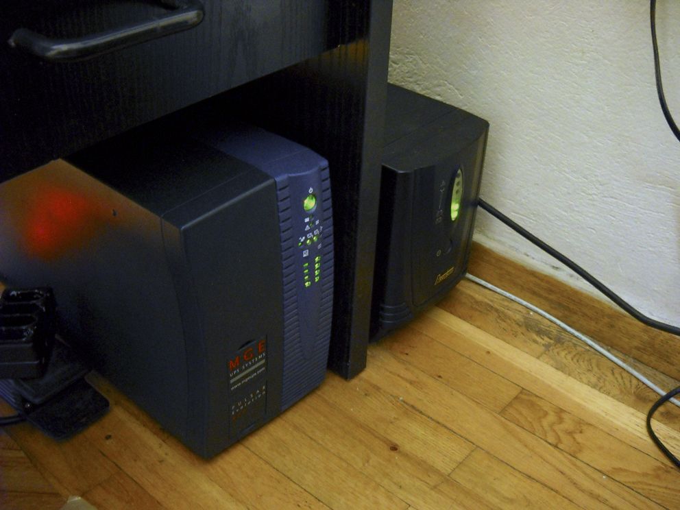

Τέλος, το Accupower μπήκε ξανά στη θέση του κάτω από το γραφείο μου, δίπλα στο MGE. Κάτι κατάφερα πάντως τελικά, μια και τώρα οριακά μπορώ να ακούσω τους ανεμιστήρες από το Shinobi, ενώ πριν ήταν αδύνατο, τους σκέπαζε ηχητικά το υψίσυχνο "ζζζζζζζ" του Accupower.
Θεωρώ παιδιά ότι το θέμα δεν έχει κλείσει ακόμα οριστικά. Παρόλο που έχω καταφέρει να μεταμορφώσω κυριολεκτικά ηχητικά τα δύο UPS προς το καλύτερο, δεν είμαι ακόμα απόλυτα ικανοποιημένος! :hmm:
Αν κατάφερνα να εξαφανίσω τον θόρυβο συντονισμού από το Accupower και να μειώσω ακόμα περισσότερο τον θόρυβο του MGE με δύο δωδεκάβολτους 120άρηδες ανεμιστήρες, θα ήμουν μια χαρά! Οπότε, θα έχουμε μάλλον συνέχεια στο θέμα... :p
