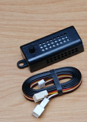

ultraex2005 Ιούνιος 23, 2012 #51 Κοινοποίηση Ιούνιος 23, 2012 εγω εχω ενα accupower 1000αρι 1 χρονο + τωρα απο την πρωτη μερα που το πηρα το ανοιξα και συνδεσα στον ανεμιστηρα ενα ρυθμιστη στροφων της zalman που με περισεψε απο μια παλια ψυκτρα μια χαρα δουλευει απο τοτε και αθορυβος αφου εριξα λιγο τις στροφες !!! και βλεπω οτι δεν εχει καποιο θεμα απο τοτε στο να ζεσταινεται κλπ Link to comment Share on other sites More sharing options...
Zarko1 Ιούνιος 23, 2012 Author #52 Κοινοποίηση Ιούνιος 23, 2012 Πιο καλή λύση θα ήταν να άνοιγες με ένα dremel μια υποδοχή για 60άρι fan και να προσάρμοζες 60άρι ή μεγαλύτερο. Μπορεί κάνας λαμπίτης να είναι κοντά στην γειτονιά σου και να έχει όρεξη για μαστορέματα. Επίσης μην βάλεις τίποτα θηρία ανεμιστήρια να τραβάνε αέρα με μεγάλη παροχή ... ακόμα και αθόρυβα Από ένα σημείο και μετά επειδή είναι μικρή η διατομή από την οποία τραβάει αέρα ο ανεμιστήρας, αφενός δεν θα κερδίζεις τίποτα σε ψύξη και αφετέρου μπορεί να έχεις περαιτέρω προβλήματα θορύβου από ανεμιστήρα/αέρα. Αυτό είναι το θέμα, δεν έχω dremel, γενικά δεν έχω ειδικά εργαλεία για τέτοια μαστορέματα. Αλλά ούτε και ξέρω κάποιον που θα μπορούσε να βοηθήσει. Για το θέμα της μικρής διατομής μου το επισήμαναν και άλλα μέλη εδώ, για αυτό το πρώτο πράγμα που έκανα ήταν να ξεφορτωθώ τις γρίλιες, για να ελευθερώσω όλη την διατομή των 40mm τουλάχιστον. Ας μου έρθουν τα δύο πρώτα ανταπτοράκια και ο 80άρης, και μετά βλέποντας και κάνοντας. Απλά φοβάμαι ότι και ο 80άρης θα κάνει πολύ θόρυβο, αν δεις στο βίντεο από το λινκ, τα 12βολτα 60άρια ανεμιστηράκια της ίδιας εταιρείας κάνουν σαν τρακτέρ όταν τα βάζουν μπροστά. Link to comment Share on other sites More sharing options...
Zarko1 Ιούνιος 23, 2012 Author #53 Κοινοποίηση Ιούνιος 23, 2012 εγω εχω ενα accupower 1000αρι 1 χρονο + τωρα απο την πρωτη μερα που το πηρα το ανοιξα και συνδεσα στον ανεμιστηρα ενα ρυθμιστη στροφων της zalman που με περισεψε απο μια παλια ψυκτρα μια χαρα δουλευει απο τοτε και αθορυβος αφου εριξα λιγο τις στροφες !!! και βλεπω οτι δεν εχει καποιο θεμα απο τοτε στο να ζεσταινεται κλπ Ποιο 1000άρι της Accupower έχεις; Είναι ίδιο με το δικό μου; Γιατί στο δικό μου ήταν κομμένο το κίτρινο καλώδιο της ρύθμισης στροφών στον ανεμιστήρα του, και η σύνδεση με την ηλεκτρονική πλακέτα του UPS είναι απλή δίπινη, χωρίς ρύθμιση στροφών. Στη φωτό βλέπεις αριστερά το μαμίσιο ανεμιστηράκι της Sunon, πριν του κόψω το δίπινο καλώδιο με το βυσματάκι, για να το προσαρμόσω στον 80άρη της Silencer που του έβαλα. Πάντως και να έπιανε αυτή η πατέντα στο δικό μου Accupower, νομίζω ότι δεν θα κατάφερνα κάτι ουσιαστικό. Το μαμίσιο ανεμιστηράκι της Sunon έκανε στο δικό μου Accupower σαν τζάμπο 747 σε απογείωση, και να του έριχνα τις στροφές στο μισό και πάλι δεν υπήρχε περίπτωση να το ανεχόμουν δίπλα μου... Link to comment Share on other sites More sharing options...

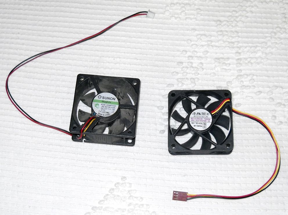

Zarko1 Ιούνιος 27, 2012 Author #55 Κοινοποίηση Ιούνιος 27, 2012 Σήμερα μου ήρθε από Αμερική 24βολτος 80άρης ανεμιστήρας της Zaward, μαζί με το ανταπτοράκι της Akasa από 60 σε 80mm. Εδώ βλέπετε το ανεμιστηράκι της Zaward που αναφέρει επάνω του 24V, 0,17A. Έκοψα το δίκο του βυσματάκι και του προσάρμοσα το μαμίσιο βυσματάκι του Sunon για το MGE, το σύνδεσα με το UPS, αλλά τζίφος δυστυχώς, το MGE αρνείται πεισματικά να πάρει μπροστά. Σε αυτό το link, αναφέρεται ότι ο μαμίσιος 40άρης της Sunon είναι στα 24V, 0,033Α. Λέτε η διαφορά αυτή στα αμπέρ είναι που κάνει το MGE να αρνείται να ξεκινήσει; Για δώστε καμιά βοήθεια οι γνώστες των ηλεκτρονικών... :help1: Link to comment Share on other sites More sharing options...
dangar Ιούνιος 27, 2012 #56 Κοινοποίηση Ιούνιος 27, 2012 Πρόσεξε τα καλώδια στα φις των ανεμιστήρων - παίζει να είναι σε διαφορετική θέση.40mm - Τα + και - είναι στις άκρες (κόκκινο, μαύρο) και rpm στη μέση80mm - Το - στη μία άκρη , το + στη μέση και το rpm στην άλλη άκρη. Link to comment Share on other sites More sharing options...
Zarko1 Ιούνιος 27, 2012 Author #57 Κοινοποίηση Ιούνιος 27, 2012 Πρόσεξε τα καλώδια στα φις των ανεμιστήρων - παίζει να είναι σε διαφορετική θέση. Το δοκίμασα ήδη. Αν δεις σε αυτό το link, ο αμερικάνος πωλητής του Zaward έχει το ηλεκτρικό σχεδιάγραμμα του ανεμιστήρα, στο οποίο λέει ρητά: κόκκινο καλώδιο ρεύμα, μαύρο γείωση και λευκό για τον έλεγχο των στροφών. Έτσι λοιπόν το σύνδεσα στην αρχή με το μαμίσιο βυσματάκι του MGE, κόκκινο με κόκκινο, μαύρο με μαύρο και κίτρινο με λευκό. Τίποτα, τζίφος. Επειδή όμως πρόσεξα κι εγώ την περίεργη διάταξη των καλωδίων στον Zaward, με κόκκινο και λευκό καλώδιο στα άκρα των επαφών του ανεμιστήρα και μαύρο στο κέντρο, τα σύνδεσα κι αλλιώς, δηλαδή κόκκινο-κόκκινο, μαύρο με κίτρινο και μαύρο με λευκό, αλλά πάλι τζίφος. Link to comment Share on other sites More sharing options...
Zarko1 Ιούνιος 27, 2012 Author #58 Κοινοποίηση Ιούνιος 27, 2012 80mm - Το - στη μία άκρη , το + στη μέση και το rpm στην άλλη άκρη. Όπα! Αυτό είναι και το μόνο που δεν έχω δοκιμάσει ακόμη. Δηλαδή να έχει το μαύρο καλώδιο για ρεύμα ο ογδοντάρης;! Link to comment Share on other sites More sharing options...
Zarko1 Ιούνιος 27, 2012 Author #59 Κοινοποίηση Ιούνιος 27, 2012 Μπα, τζίφος παιδιά. Ξαναέβαλα το βυσματάκι στον μαμίσιο Sunon και τον έβαλα ξανά στο MGE, το οποίο όμως και πάλι αρνείται να ανάψει. Οπότε αλλού είναι το πρόβλημα. Ίσως και να χάλασα από το πολύ βάλε βγάλε το τρίπινο μαμίσιο βυσματάκι. Ποιος ξέρει... Link to comment Share on other sites More sharing options...

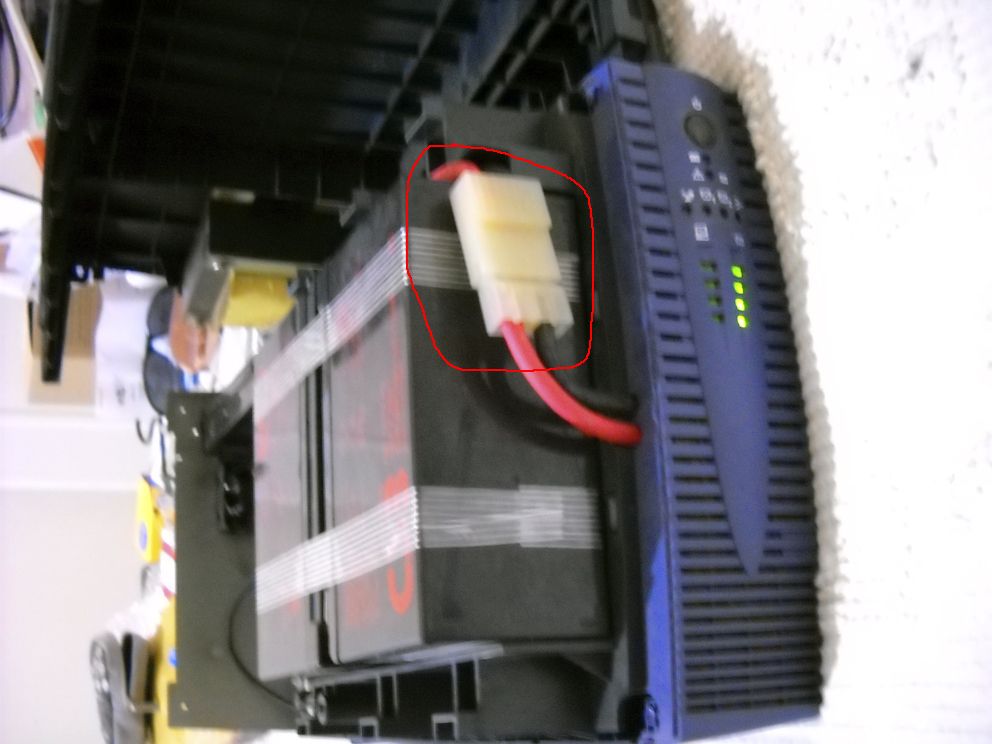

Zarko1 Ιούνιος 27, 2012 Author #60 Κοινοποίηση Ιούνιος 27, 2012 Ευτυχώς, δούλεψε ξανά! Πάνω που είχα απελπιστεί, το άνοιξα ξανά, και αποσύνδεσα και ξανασύνδεσα την κεντρική παροχή των μπαταριών που βλέπετε στον κόκκινο κύκλο. Με το που έβαλα στο ρεύμα, ανοιχτό όπως ήταν, πήρε μπροστά αμέσως! Τουλάχιστον τώρα ξέρω ότι το μαμίσιο βυσματάκι είναι εντάξει. Μου έχει φάει τη μισή μέρα σήμερα, κόβε καλώδια, ένωνε, άνοιγε κλείσε το MGE, τα χάπια μου... Link to comment Share on other sites More sharing options...
