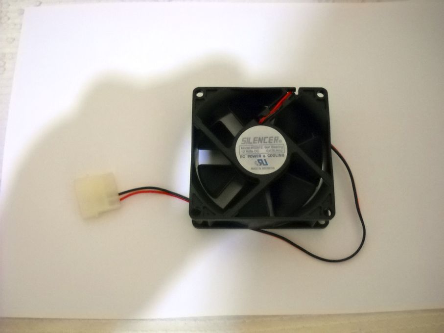

Λοιπόν, φαίνεται ότι τα κατάφερα τελικά παιδιά με το Accupower! :victory:
Να ευχαριστήσω θερμά τον φίλο panoc που έβαλε την αρχική ιδέα, μια και φαίνεται ότι με έσωσε κυριολεκτικά! :worship:

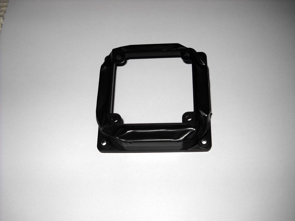

Την Παρασκευή μου ήρθε πρώτα το ανταπτοράκι της Akasa, και το πρώτο πράγμα που έκανα, ήταν να σφραγίσω τα πλαϊνά ανοίγματα που έχει με μαύρη μονωτική ταινία, για να δημιουργήσω την κατάλληλη υποπίεση στον 80άρη ανεμιστήρα που θα έμπαινε, για να τραβάει προς τα έξω τον ζεστό αέρα από το εσωτερικό του Accupower.
Σήμερα λοιπόν ήρθε η ώρα της επίσκεψης ξανά στο Checkmate. Ο φίλος εκεί, πολύ εξυπηρετικός για μια ακόμη φορά, μου έβαλε στο τροφοδοτικό τους δύο 80άρηδες που ήθελα να συγκρίνω ως προς τον θόρυβο που παράγουν. Πρώτα μπήκε ο 80άρης της Noctua που γυρνάει στις 1.800 στροφές. Πολύ ήσυχος πράγματι. Μετά όμως μπήκε στο τροφοδοτικό ο 80άρης της Silencer που βλέπετε στη φωτό, που γυρνάει στις 1200 στροφές. Φανερά πιο ήσυχος από τον Noctua στο αυτί μου, στα 40-50 εκατοστά απόσταση σχεδόν τον έχανα ηχητικά. Η διαφορά από τον Noctua δεν ήταν μεγάλη μεν, υπαρκτή όμως δε. Οπότε χωρίς δεύτερη σκέψη τσίμπησα τον Silencer.

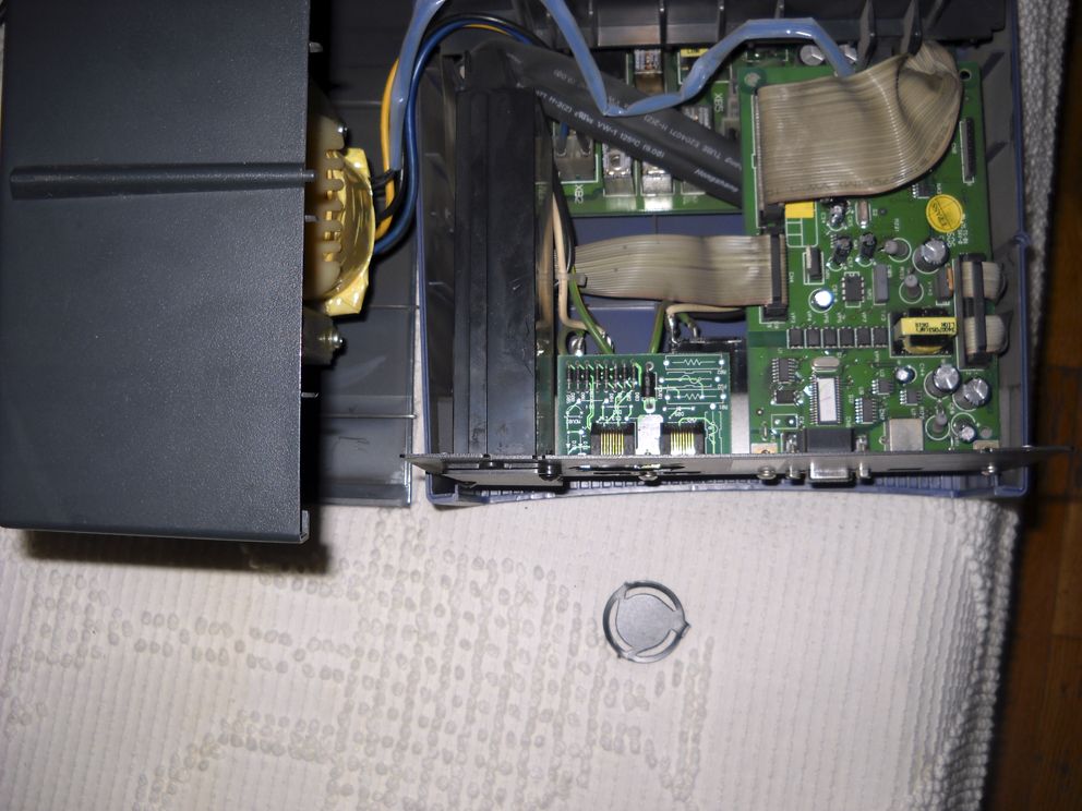

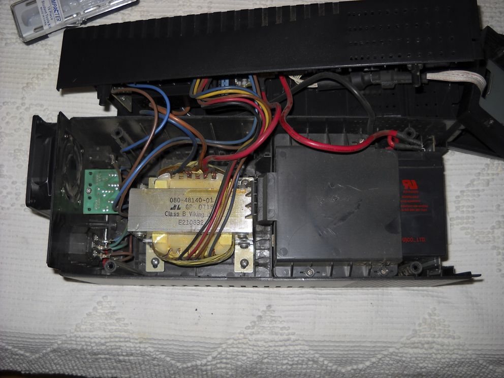

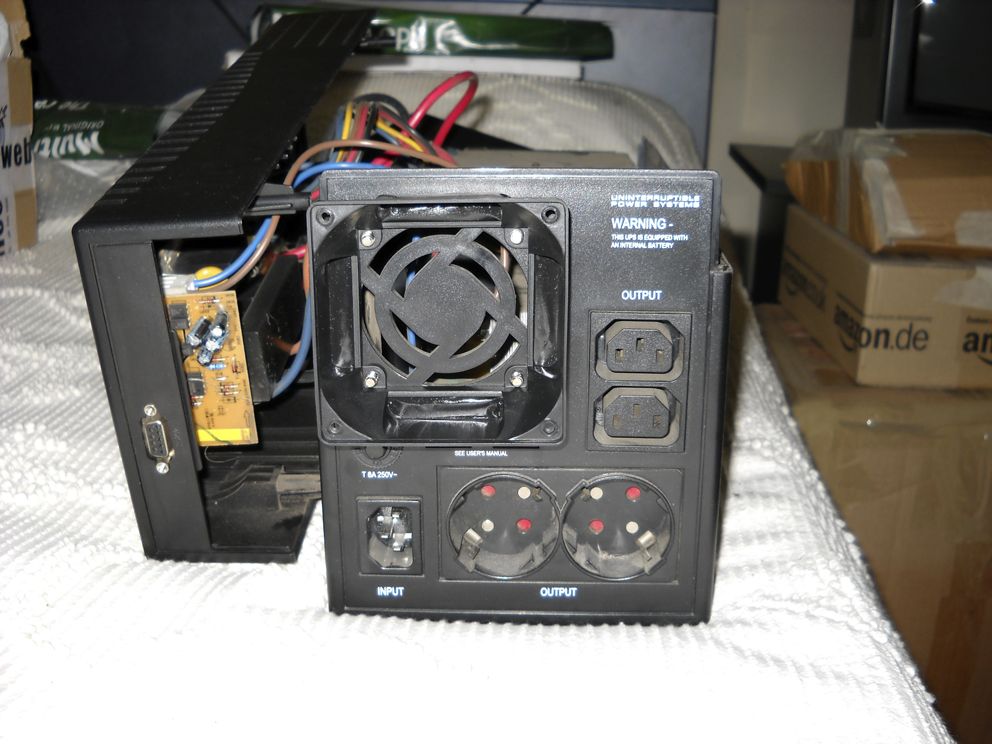

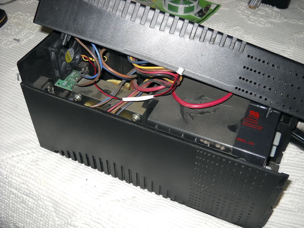

Αφού άνοιξα ξανά το Accupower, μπορείτε να δείτε σε αυτή τη φωτό ότι ήταν αδύνατον να τοποθετηθεί ογδοντάρης ανεμιστήρας εσωτερικά. Ακριβώς κάτω από τον 60άρη της Akasa που έβαλα, μπορείτε να δείτε ότι υπάρχει μια μικρή ηλεκτρονική πλακέτα.
Ενώ όπως βλέπετε εδώ, και από πάνω ο 80άρης θα έβρισκε σε άλλη ηλεκτρονική πλακέτα που είναι τοποθετημένη στο επάνω μέρος του Accupower.

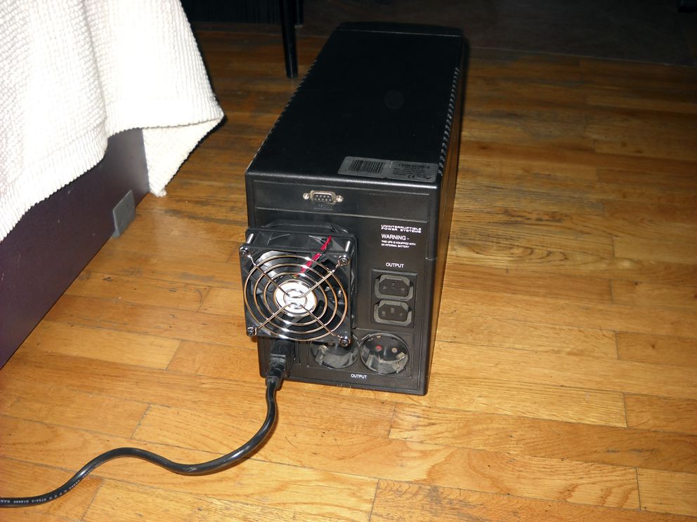

Έτσι λοιπόν προχώρησα κανονικά στην αρχική ιδέα του panoc. Ο αντάπτορας της Akasa βιδώθηκε εξωτερικά στο Accupower, ενώ οι βίδες βιδώθηκαν από μέσα προς τα έξω, δεν γινόταν διαφορετικά.
Εδώ βλέπετε τον τεράστιο μετασχηματιστή που βρίσκεται στο πίσω μέρος του Accupower. Κατά τη διάρκεια φόρτισης των μπαταριών, αυτός φαίνεται ότι ζεσταίνεται αρκετά και χρειάζεται το κουτί την ψύξη.

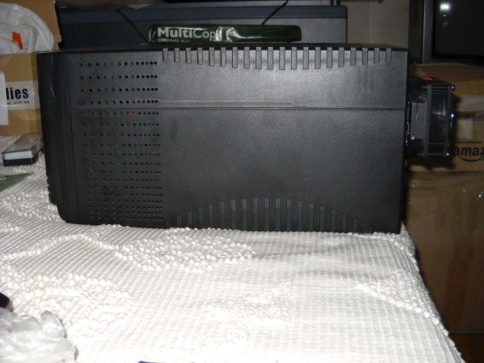

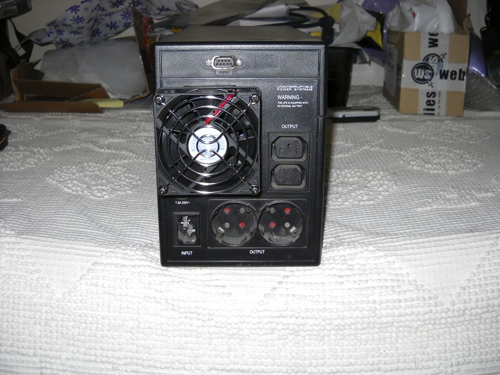

Τέλος, ο 80άρης της Silencer βιδώθηκε μαζί με το προστατευτικό πλέγμα πάνω στον αντάπτορα της Akasa. Για να γίνει αυτό, χρειάστηκε πρώτα να λιμάρω ελαφρά τις σίτες εξαερισμού στο κουτί του Accupower, για να μπορέσει να περάσει το βύσμα σύνδεσης που είχα ήδη προσαρμόσει στον Silencer. Το αποτέλεσμα οπτικά, στα μάτια μου τουλάχιστον, είναι άψογο, ενώ ταυτόχρονα όλες οι είσοδοι/έξοδοι του Accupower έμεναν αλώβητες.
Κι εδώ μια φωτό από το πλάι.

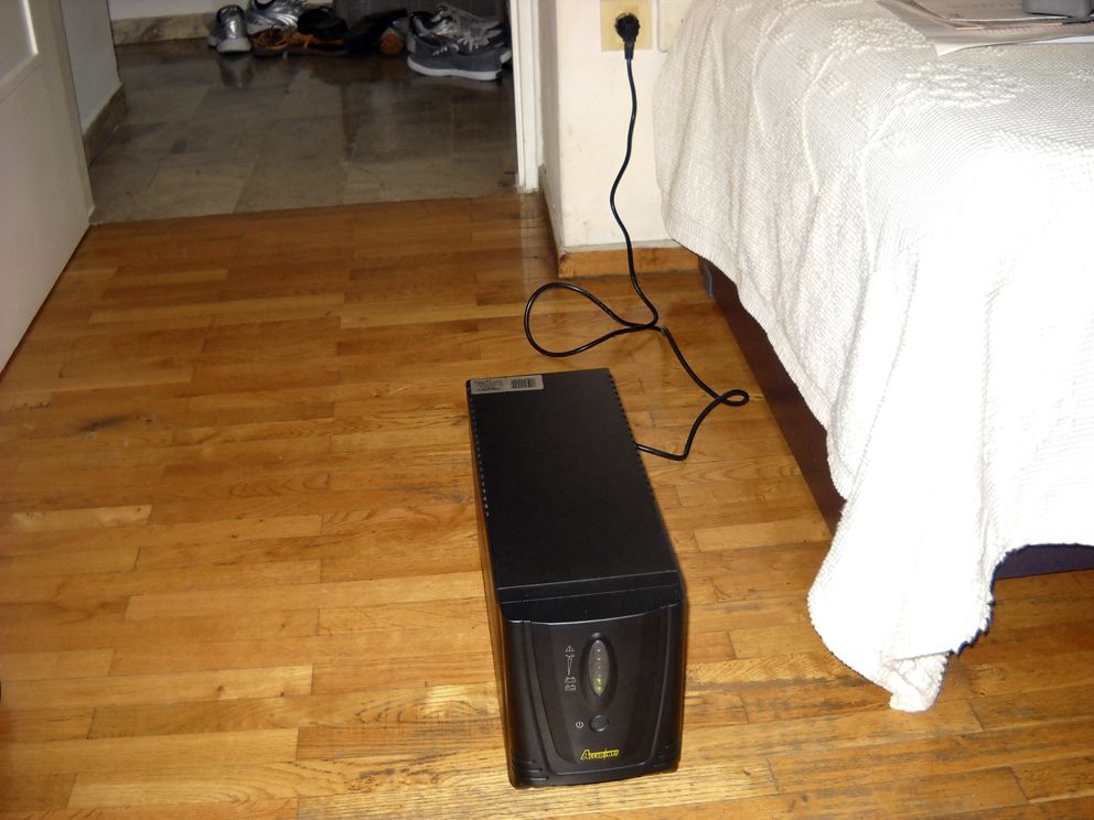

Κι ήρθε η ώρα της κρίσης, το Accupower να μπει στο ρεύμα! Σκεφτόμουν: Βρε λες να ανατιναχτεί;!
Όλα τέλεια φίλοι μου, το Accupower δουλεύει άψογα εδώ και κανένα τρίωρο, το ανεμιστηράκι της Silencer απλά εκπληκτικό, πρέπει να κολλήσεις σχεδόν το αυτί επάνω του για να το ακούσεις, ενώ ο μοναδικός θόρυβος που ακούγεται ελάχιστα είναι ένα υψίσυχνο ζζζζζζζ, που παράγει εσωτερικά το κουτί του Accupower, που όμως δεν με ενοχλεί, μόλις που ακούγεται! :dance3:
Η ψύξη του κουτιού έχει βελτιωθεί επίσης αισθητά, το πίσω μέρος του Accupower που ζεσταινόταν αρκετά κατά τη φόρτιση με το κ@λ#ανεμιστηράκι της Sunon που φορούσε από μαμά, ίσα που χλιαρώνει τώρα με τον 80άρη Silencer!

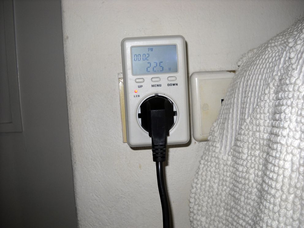

Κι επειδή φυσικά δεν μπορεί ποτέ να είναι όλα τέλεια σε αυτή τη ζωή, πάνω στη χαρά μου που τα κατάφερα, ήρθε το τελευταίο τεστάκι μέτρησης κατανάλωσης ρεύματος, για να με προσγειώσει στη ωμή πραγματικότητα. Όπως βλέπετε, το Accupower με πλήρως φορτισμένες μπαταρίες, καταναλώνει 22,5 watt, όταν φορτίζει ανεβαίνει παραπάνω, στα 26-27 watt. Με μερικούς απλού πολλαπλασιασμούς, εύκολα διαπιστώνετε ότι καταναλώνει περίπου 15 ευρώ τον μήνα ρεύμα μόνο του!!! :o
Μάλλον θα πρέπει να ξεχάσω τα αρχικά μου σχέδια, να έχω δηλαδή και τα δύο UPS, το Accupower αλλά και το MGE ταυτόχρονα στο ρεύμα. Τριάντα ευρώ στον λογαριασμό της ΔΕΗ το μήνα μόνο για τα δύο UPS, δεν τα δίνω με τίποτα... :angry:

πολλα τα βγαζεις τα χρηματα για το ρευμα.
22,5W την ωρα ειναι 16KW το μηνα, δηλαδη περιπου 8-9Ε (με τη χαμηλοτερη κλιμακα) εαν δεν εχεις νυχτερινο, ενω εαν εχεις ακομα λιγοτερο.
Μάλλον και οι δύο λάθος κάναμε προς τα πάνω φίλε panoc, τώρα μόλις έλεγξα τον προτελευταίο λογαριασμό της ΔΕΗ. Στην οχταμηνία είχα κατανάλωση 7.300 κιλοβατόρες, με χρέωση 0,085 ευρώ ανά κλιβατόρα. Αν υπολογίσεις και +13% ΦΠΑ πάει στα 0,096 ευρώ ανά κιλοβατόρα x 16,2 = 1,5 ευρώ μόλις τον μήνα!

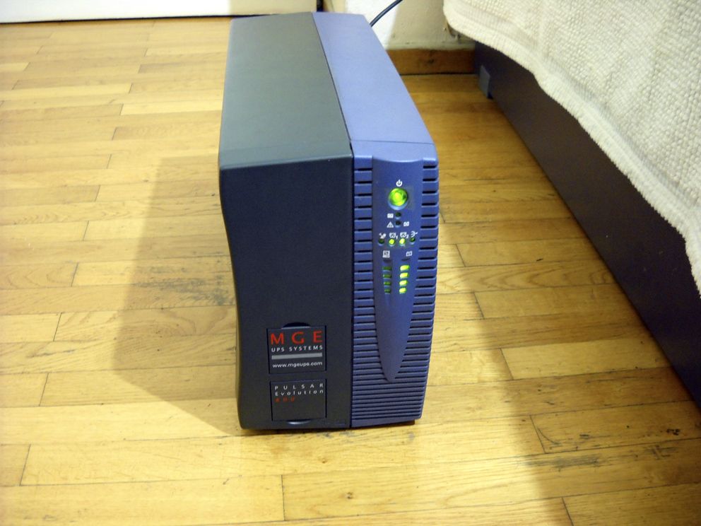

Λοιπόν παιδιά, αφού τα κατάφερα με τη βοήθειά σας, να κάνω το πρώτο μου UPS, το Accupower, να ησυχάσει επιτέλους, :yes2: ήρθε η ώρα να ασχοληθώ και με το δεύτερό μου UPS, ένα MGE Pulsar Evolution 800.
Το MGE είναι σαφώς ποιοτικότερο (και πολύ ακριβότερο) UPS από το Accupower, δίνει στην έξοδό του καθαρόαιμη κυματομορφή και είναι ταχύτατο, το έχω δοκιμάσει με απόλυτη επιτυχία σε βιντεοπροβολείς και σε τηλεοράσεις.

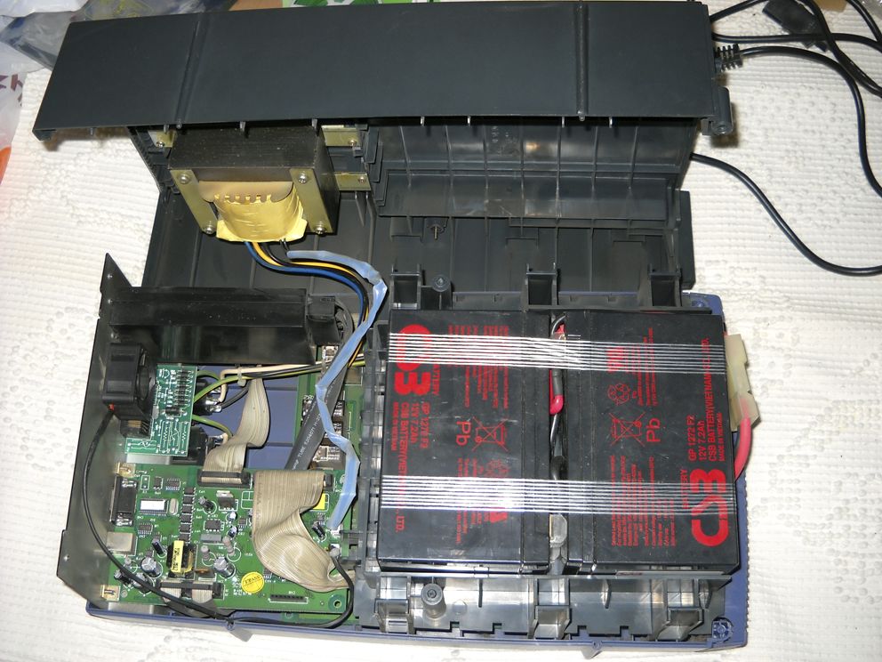

Αφού το συναρμολόγησα στα γρήγορα, το έβαλα καταρχήν στο ρεύμα να δω αν δουλεύει σωστά, και όλα καλά. Εντύπωση μου κάνει που μετά από εφτά ολόκληρους μήνες απραξίας, οι μπαταρίες του (ολοκαίνουριες) δείχνουν πλήρως φορτισμένες 100%!!! Μπορεί βέβαια και να τις φόρτισε κάποια στιγμή ο υπάλληλος του καταστήματος.

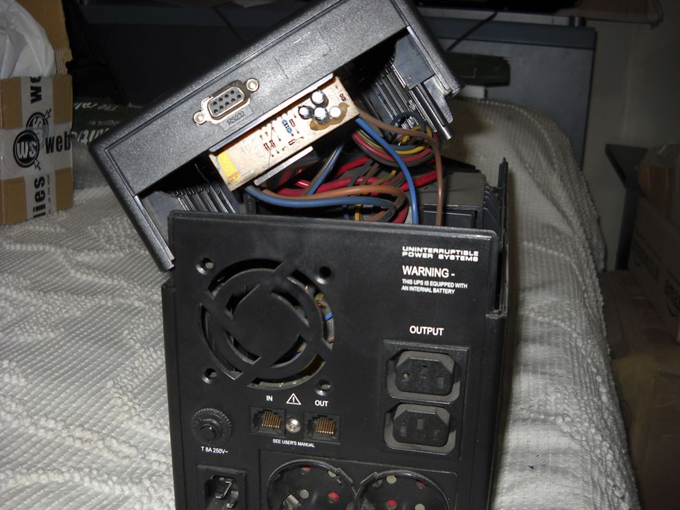

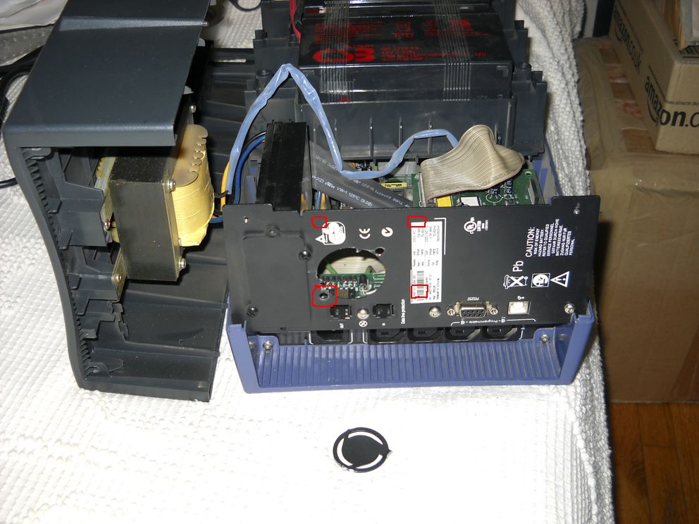

Μετά το άνοιξα ξανά, και εδώ το βλέπετε ανοιχτό από επάνω. Φαντάζομαι ότι καταλαβαίνετε ότι είναι αδύνατον να τοποθετηθεί άλλος μεγαλύτερος ανεμιστήρας με αντάπτορα εσωτερικά. Ο μετασχηματιστής που είναι τοποθετημένος στο δεξί πλευρό του MGE θα βρίσκει επάνω του, δεν θα μπορεί καν να κλείσει το MGE και να συναρμολογηθεί. :(
Άρα λοιπόν, για μια ακόμη φορά πάμε για εξωτερική τοποθέτηση μεγαλύτερου ανεμιστήρα με αντάπτορα (ή αντάπτορες!). :sarcastic:

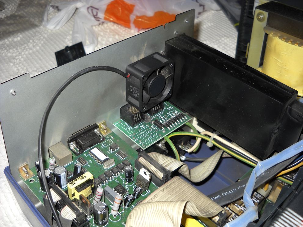

Εδώ βλέπετε την πίσω πλευρά του, στην οποία φιλοξενείται το εντελώς απαράδεκτο (για μια ακόμα φορά φυσικά) σαραντάρι ανεμιστηράκι της Sunon.

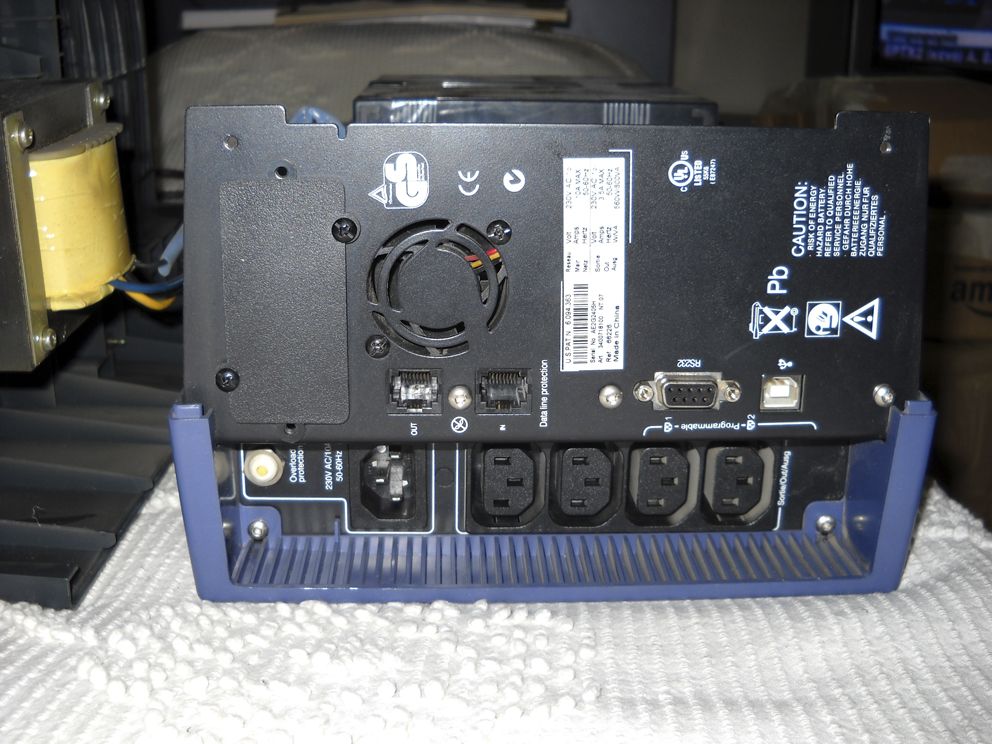

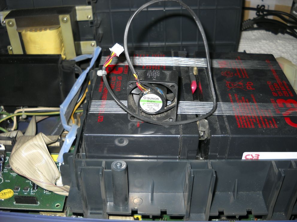

Εδώ βλέπετε ότι όπως ακριβώς και στο Accupower, κάτω από το ανεμιστηράκι δεν υπάρχει καθόλου χώρος, υπάρχει ηλεκτρονική πλακέτα. Ούτε προς τα δεξιά υπάρχει χώρος, υπάρχει όμως αρκετός χώρος για μετακίνηση στις νέες τρύπες που θα χρειαστώ προς τα πάνω και αριστερά.
Εδώ τέλος, βλέπετε από κοντά το κ@λ#ανεμιστηράκι της Sunon που φοράει το MGE από μαμά. Όταν φουλάρει τα γκάζια του, θυμίζει τρυπάνι εξόρυξης πετρελαίου! :tomato: Εκείνες τις στιγμές, ειλικρινά μου έρχεται να πετάξω το MGE κυριολεκτικά από το παράθυρο, δεν μπορώ να πιστέψω ότι υπάρχει νορμάλ άνθρωπος στον πλανήτη που να αντέχει αυτά τα επίπεδα θορύβου, στα δύο μέτρα απόσταση μακριά του!
Κι εδώ αρχίζουν τα (σχετικά) δύσκολα φίλοι μου, γιατί ο ανεμιστήρας είναι 40άρης, 24βολτος, τρίπινος (δηλ. με έλεγχο ταχύτητας στροφών), τις οποίες στροφές μάλιστα το MGE αυξομειώνει συνεχώς, ανάλογα με το φορτίο που βλέπει στις εξόδους του και την κατάσταση των μπαταριών του.
Στην αρχή σκέφτηκα να χρησιμοποιήσω δύο αντάπτορες(!), δηλαδή στις δύο έτοιμες τρύπες του σασί για τον Sunon, να βιδώσω αυτό το ανταπτοράκι από 40 σε 60mm, επάνω του να βιδώσω έναν δεύτερο αντάπτορα από 60 σε 80mm της Akasa (ίδιον με αυτόν που έβαλα στο Accupower), και πάνω του να βιδώσω αυτόν τον 80άρη που βρήκα στο ebay. Αν δείτε το σχετικό βιντεάκι θα χαζέψετε, ο συγκεκριμένος δουλεύει άνετα μέσα σε νερό(!!!) :o
Τα μειονεκτήματα αυτής της λύσης από όσο μέτρησα, είναι ότι ο ογδοντάρης ανεμιστήρας μαζί με τον αντάπτορα της Akasa θα βγαίνει περίπου 1,5 εκατοστό προς τα αριστερά, ακριβώς στο ύψος της εισόδου ρεύματος του MGE, με πιθανό αποτέλεσμα να μην μπορώ να συνδέω και να ξεσυνδέω το καλώδιο παροχής ρεύματος. Το δεύτερο μειονέκτημα (αισθητικό), είναι ότι αυτός ο μπλε φωσφορίζον αντάπτορας από 40 σε 60mm μου προκαλεί εμετό, :tomato: και δεν υπάρχει διαθέσιμος σε μαύρο χρώμα.
Η δεύτερη λύση φυσικά, εφόσον έχω χώρο προς δύο κατευθύνσεις, είναι να ανοίξω τέσσερις νέες τρύπες προς τα δεξιότερα και πιο πάνω, για να βάλω κατευθείαν τον αντάπτορα από 60 σε 80mm της Akasa, και πάνω του τον 80άρη ανεμιστήρα.
