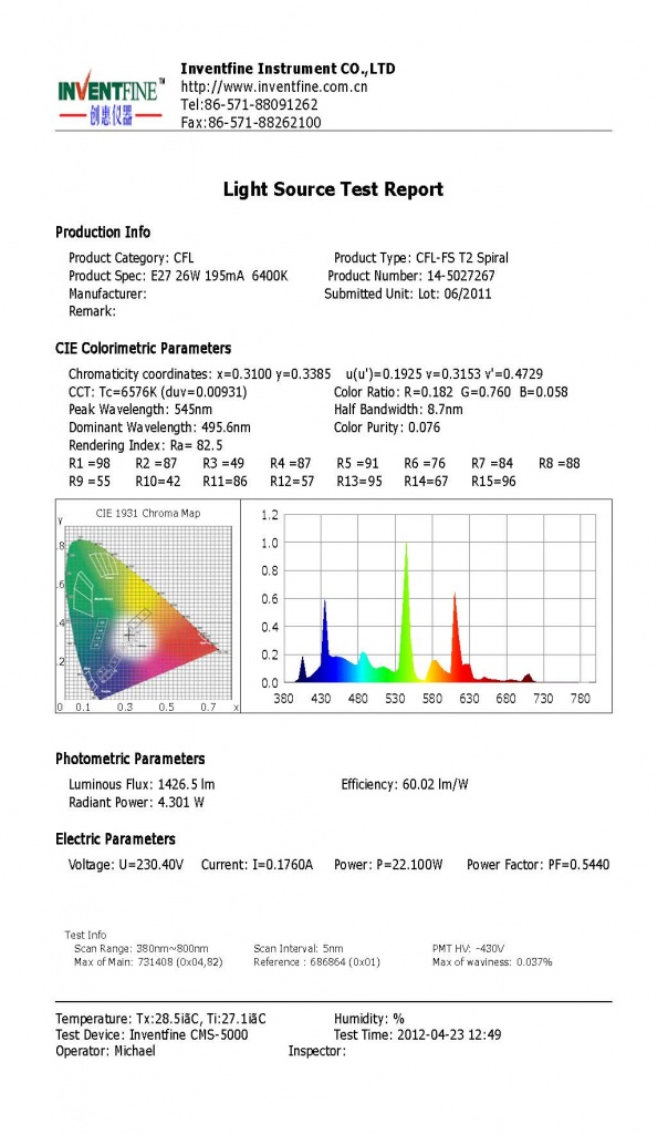

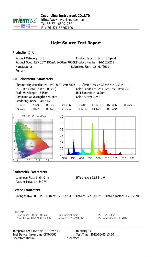

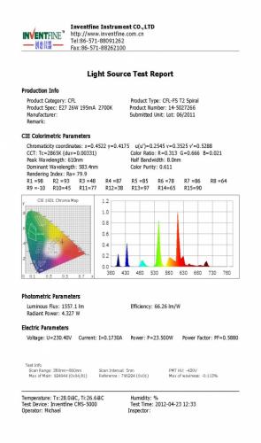

Samael Ιούνιος 5, 2012 #30 Ιούνιος 5, 2012 Στην "πιατσα" αλογονου=halogen και MH(metal halide)=HQI. HQI λαμπες δεν βαζουμε για εσωτερικο φωτισμο παρα μονο σε βιτρινες, κατα κορον χρησιμοποιουντε σε προβολεις εξωτερικου χωρου. Ξεκιναν απο 70W κ παν μεχρι 1000+ Το Color Rendering Index (Ra) ειναι οπως ειπαν κ τα παιδια παραπανω εως 100. Παραθετω 3 μετρησεις απο 26W λαμπες οικονομιας σπιραλ σε 2700-4000-6400Κ.
fotme Ιούνιος 5, 2012 Author #31 Ιούνιος 5, 2012 ωραια αυτα τα reports, δειχνει οτι οσο ανεβαινoυν τα kelvin τοσο μεγαλωνει το cri, μαλλον τα μπλε κυματα βοηθουν σε αυτο..ομως χανει σε lumen/watt, οποτε απο οποια πλευρα και αν το εξετασουμε τα 4000κ ειναι η χρηση τομη! απο εκει και περα μπορουμε να βαλουμε καποιο reflector για να ταιριαζουμε τα χρωματικα μας γουστα.
