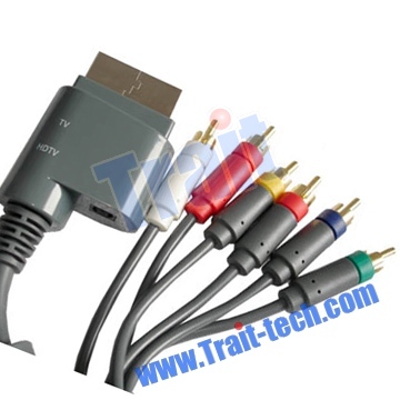

syma Μάϊος 28, 2012 Author #46 Μάϊος 28, 2012 ΕΠΙΤΕΛΟΥΣ ΕΦΤΙΑΞΕ!Εχω εικονα απο hdmi και ηχο απο οπτικη ινα στα ηχεια μου.Nephiλiμ η εικονα απο componet ηταν χαλια (θολη) ακομα και στα 1080p.Τωρα τι στο διαλογο εγινε δεν ξερω.δοκιμασα πρωτα το component ,ειδα οτι ειναι χαλια και ξανα εβαλα το hdmi και δουλεψε....ειχε βγαλει η M$ ενα κιτ το οποιο διαχωριζει λεει και καλα τον ηχο απο το hdmi και ολα αυτα με 50$ μονο....!τελος παντων αν ανοιξεις το καπακι απο το av cable ωστε να χωραει το hdmi και το av μαζι στην κονσολα, μετα ειναι πολυ ευκολο.συνδεεις την οπτικη ινα με το av και παιζει

vasi Μάϊος 28, 2012 #49 Μάϊος 28, 2012 ΕΠΙΤΕΛΟΥΣ ΕΦΤΙΑΞΕ!Εχω εικονα απο hdmi και ηχο απο οπτικη ινα στα ηχεια μου. Nephiλiμ η εικονα απο componet ηταν χαλια (θολη) ακομα και στα 1080p. Τωρα τι στο διαλογο εγινε δεν ξερω.δοκιμασα πρωτα το component ,ειδα οτι ειναι χαλια και ξανα εβαλα το hdmi και δουλεψε.... ειχε βγαλει η M$ ενα κιτ το οποιο διαχωριζει λεει και καλα τον ηχο απο το hdmi και ολα αυτα με 50$ μονο....! τελος παντων αν ανοιξεις το καπακι απο το av cable ωστε να χωραει το hdmi και το av μαζι στην κονσολα, μετα ειναι πολυ ευκολο.συνδεεις την οπτικη ινα με το av και παιζει Το component έχει μια υποδοχή να επιλεγείς το είδος TV-HDTV και μεσα στις ρυθμισεις της κονσολας να δηλωσεις το ειδος του monitor
syma Μάϊος 28, 2012 Author #50 Μάϊος 28, 2012 το componet εχει οντως μια υποδοχη την εβαλα και στις 2 θεσεις και δεν εκανε διαφορα.η εικονα παρολο τα 1080p ηταν θολη.η πολυ απλα μπορει να εκανα εγω κατι λαθος.
syma Μάϊος 28, 2012 Author #52 Μάϊος 28, 2012 με τον ήχο τι έκανες ?παιζει με οπτικη ινα απο το av cable

syma Μάϊος 28, 2012 Author #54 Μάϊος 28, 2012 Λοιπον η διαδικασια ειναι ως εξης:θα χρειαστουμε ενα μικρο κατσαβιδακι(προσωπικα χρησιμοποιησα μαχαιρι με προσοχη).περνουμε το καλωδιο av component και εκει που εχει το "λαμαρινακι" του βισματος βαζουμε την μυτη του αιχμηρου μαχαιριου η κατσαβιδακι και σιγα σιγα ανοιγουμε το καλυμμα (αναμεσα δλδ απο το λαμαρινακι και το πλαστικο καλλυμα).Στην συνεχεια αφου το ανοιξουμε θα διαπιστοσουμε οτι τελικα χωραει και το hdmi και το av component πισω απο την κονσολα.συνδεουμε και τα 2 καθως και την οπτικη ινα πανω στην υποδοχη του av component.(προσοχη δεν χρειαζεται να συνδεσουμε και τα αλλα μικρα χρωματιστα καλωδια του av component.μας ειναι ουσιαστικα αχρηστα)αφου τα συνδεσαμε σωστα τοτε ανοιγουμε την κονσολα και εχουμε πλεον εικονα με hdmi και τον ηχο στα ηχεια μας απο οπτικη ινα(εφοσον βαλουμε και το σωστο input sourse απο τα ηχεια μας)Σε περιπτωση που δεν ακουτε τπτ δοκιμαστε να γυρισετε απο την οθονη σας το input source σε κατι αλλο ασχετο.με το που το ξανα γυρισετε στο hdmi η κονσολα θα κανει restart ενεργοποιοντας και τον ηχο στα ηχεια σας
