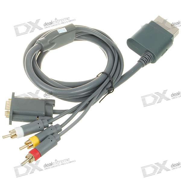

Εχεις μια επιλογή με αυτό Optical Audio Adapter for Xbox 360 (15cm-Length) - Free Shipping - DealExtreme να βγάλεις τον ήχο, προς τα ηχεία του pc ,χρησιμοποιώντας το καλώδιο hdmi , διαφορετικά μπορείς αναλογικά [ATTACH]50432[/ATTACH]
επιδη δεν το εχω το καλωδιο αυτο ,με το av καλωδιο που σου δινει μαζι με το xbox δεν γινεται?στο βιντεο που ποσταρα στην αρχη το παλικαρακι λεει οτι βγαζεις το καλυμα απο το καλωδιο και παιζει.ελα ντε ομως που εμενα δεν μου βγαζει ηχο...
