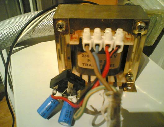

ICE1416003169 Ιούλιος 31, 2004 #15 Ιούλιος 31, 2004 Ένας απλός μετασχηματιστείς και ένας ανορθωτής που αποτελείτε από μια γέφυρα και δυο πυκνωτές

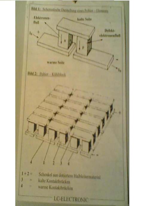

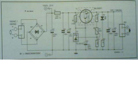

ICE1416003169 Ιούλιος 31, 2004 #16 Ιούλιος 31, 2004 Κάτι παρά πολύ απλό και φθηνό που μπορείς να το κανεις μόνος σου Και να δουλέψει άψογα μια αναλυτικη φωτο peltier
trendy Αύγουστος 22, 2004 #18 Αύγουστος 22, 2004 ice αν αυτό το κυκλωματάκι είναι καλύτερο από του icecoldcomputing που αναφέρθηκε παραπάνω μήπως θα μπορούσες να το δημοσιεύσεις λίγο μεγαλύτερο γιατί τα γράμματα ίσα που φαίνονται;
ICE1416003169 Αύγουστος 25, 2004 #19 Αύγουστος 25, 2004 Πρέπει κάποια στιγμή να συνδέσω το σκανερ για να φαίνονται καλά
