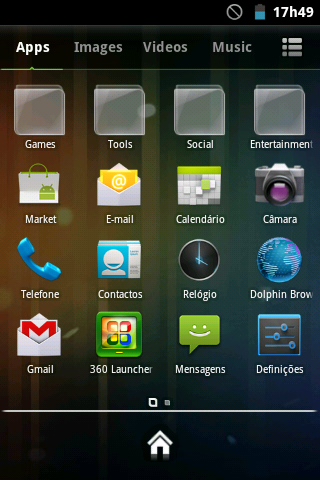

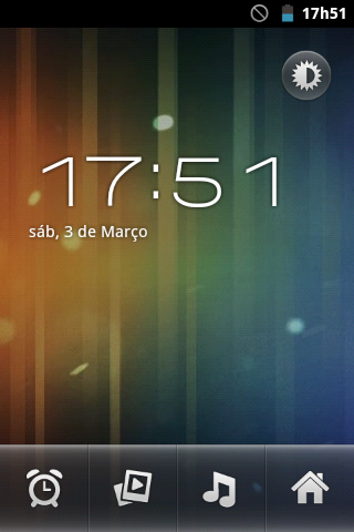

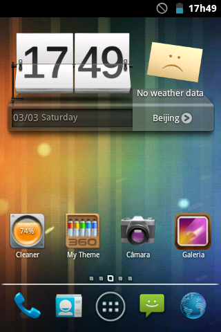

michalos Μάϊος 24, 2012 Author #7 Μάϊος 24, 2012 Thanks φιλος τελικα τα καταφερα... επρεπε να πατησω voldown + κουμπι on ,μενει κολλημενο στην οθονη που παει να ξεκινησει και τοτε πρεπει να το συνδεσω στο pc ,και πηρε ενα διαφορετικο driver (τον ειχα κατεβασει ηδη αλλα δεν τον επαιρνε σε νορμαλ λειτουργια) ετρεξε κανονικα τοτε το ClockworkMod και απο κει και περα ολα ηταν ευκολα... η rom που εβαλα ειναι ICS: ICS CM7 ~ Port des CyanogenMods 7.x mit anschlie , αλλα οχι απλως μοιαζει,ειναι κανονικο ics ,απο την οθονη εκινησης μεχρι τα menu, κλησεις..τα παντα ! (φυσικα ειναι mod ,firm εχει 2.3.7 αλλα κανει καταπληκτικη εξομειωση) Τελειως αλλο κινητο !!!
