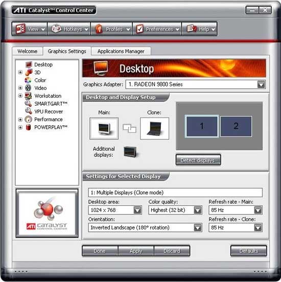

Μια που μιλάμε για τις ΑΤΙ αν και λίγο εκτός θέματος, μήπως ξέρει κανείς τι έγινε με το control panel που βλέπετε στην φοτο? επρόκειτο να είναι μέσα στους νέους catalyst αλλά δεν το βλέπω πουθενά.
Αρχική απάντηση από ταραμας
Μεσα στο σεπτεμβρη μαλλον θα το εχουμε, στους επομενους drivers θα ειναι αν ολα πανε καλα.
