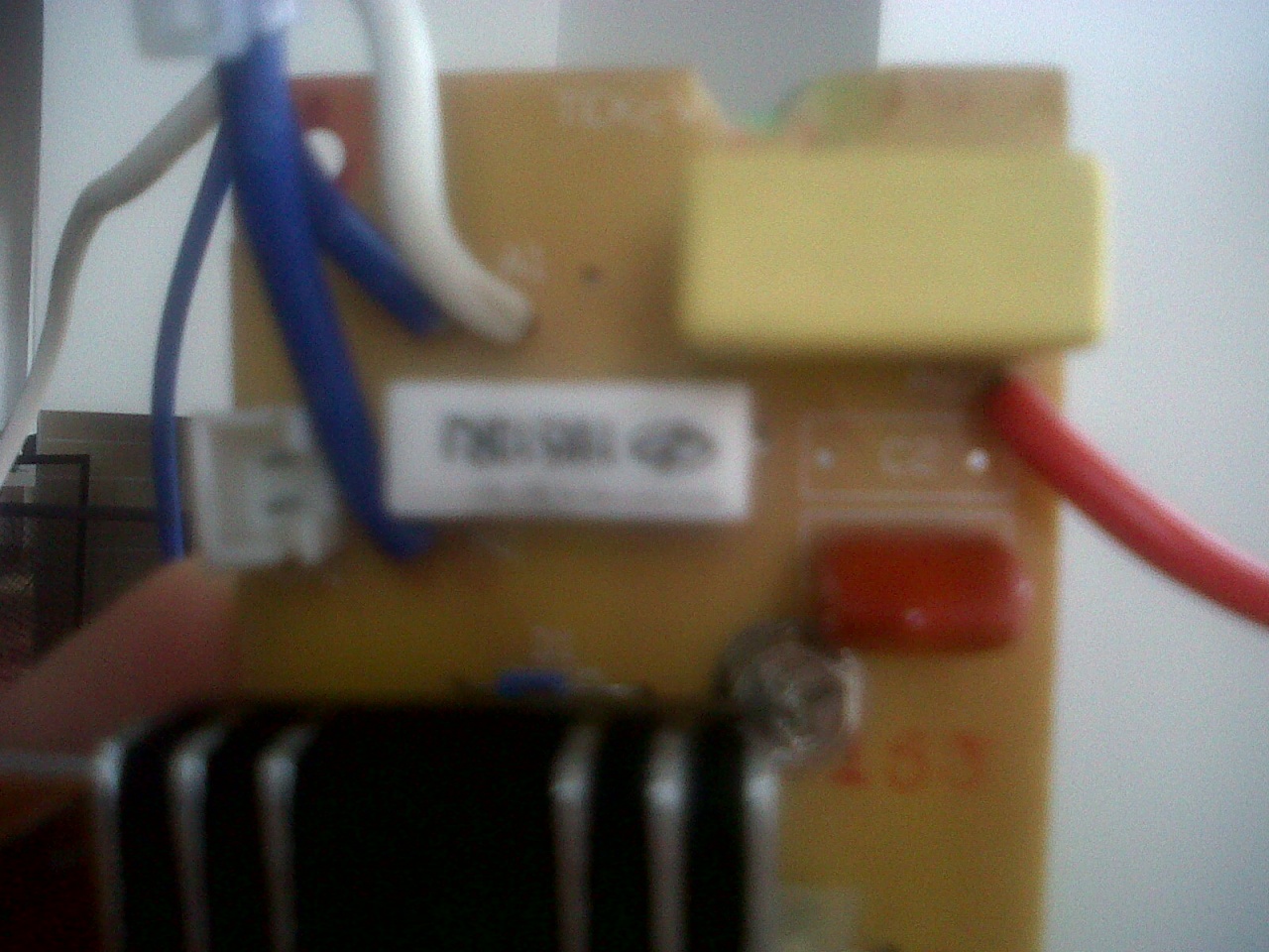

fotme Δημοσιεύτηκε Μάϊος 23, 2012 #1 Κοινοποίηση Δημοσιεύτηκε Μάϊος 23, 2012 Καλησπερα παιδια, εχω την επισυναπτομενη πλακετα η οποια εχει βγει απο μια ηλ.σκουπα. Η μεγιστυ ισχυς ειναι 1500 βαττ και η μινιμουμ υπολογιζω οτι ειναι καπου στις 1000, ολα αυτα γινονται μεσω ενος ποτενσιομετρου 470ΚΩ. Αυτο το οποιο θελω να κανω ειναι να αλλαξω ποτενσιομετρο με ενα μεγαλυτερο 1ΜΩ (που ειναι το αμεσως μεγαλυτερο) ωστε να μπορει το μοτερ να δουλευει με λιγοτερες στροφες, ιδια ακριβως λογικη με τους ανεμιστηρες δηλαδη. Θεωρειτε οτι χρειαζεται να αλλαξω και τον πυκνωτη της πλακετας? (το οποιο το εχω αγορασει) χρειαζεται ενδεχωμενος να αλλαξω/προσθεσω και κατι αλλο? thnx! Link to comment Share on other sites More sharing options...

digitaltiger Μάϊος 23, 2012 #4 Κοινοποίηση Μάϊος 23, 2012 Ναι το ποτενσιόμετρο, λογικά ναι ξεκινήσει κανονικά, απλά με λιγότερες στροφές όπως είπες.Αν μπορείς βγάλε και μια πιο καθαρή φώτο από το ήδη υπάρχων ποτενσιόμετρο γιατι δεν φαίνεται καθαρά στην φώτο.(με το ποτενσιόμετρο απλά θα αυξήσεις την αντίσταση δεν αλλάζει κάτι ούτε και κινδυνεύεις από κάτι,απλα θα πέσεις στις μισές στροφές) Link to comment Share on other sites More sharing options...

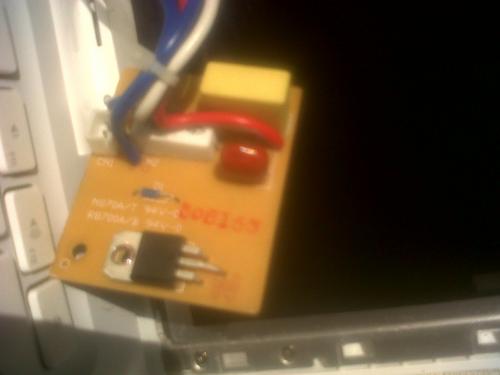

dangar Μάϊος 23, 2012 #5 Κοινοποίηση Μάϊος 23, 2012 Αυτό το κύκλωμα δεν είναι PWM και δεν έχει καμμία σχέση ο έλεγχος AC μοτέρ με αυτών των DC. Αυτό πρέπει να είναι κάποιο triac και η τιμή του ποτενσιόμετρου δεν είναι τυχαία. Αν διαβάσεις πάνω στο triac (αυτό που μοιάζει με τρανζίστορ) τί γράφει μπορείς να μπεις εδώ Datasheet catalog for integrated circuits, diodes, triacs, and other semiconductors, view και να δεις το datasheet- πιθανότατα υπάρχει κάποιο κύκλωμα-μπούσουλας που αυτό συνήθως ακολουθούν οι εταιρίες. Προσωπικά θα σου πρότεινα να το παρατήσεις , αφού μάλλον δεν το κατέχεις καθότι το σπορ στις τάσεις αυτές είναι ΕΠΙΚΙΝΔΥΝΟ. Περισσότερα εδώ για το triac και πολλά άλλα - Dimmer Theory Link to comment Share on other sites More sharing options...
fotme Μάϊος 23, 2012 Author #6 Κοινοποίηση Μάϊος 23, 2012 Στο ξαναβαζω αλλα η φωτο παραμενει γτπ διοτι ειναι τραβηγμενη απο κινητο... μπορεω αν αυτο βοηθα να σου πω τον κωδικο που γραφει πανω.. εδιτ> τι να πω δεν ξερω, σε ενα search που εχω κανει το αναφερουν pwm, βεβαια μπορει και να μην ειναι οπως λες...σημασια εχει να ριξω τις στροφες του μοτερ... το triac (που μαλλον ονομαζεται ετσι οπως η τυπου τριοδη βανα) γραφει MRC BTA16 600B C3 2b.. Link to comment Share on other sites More sharing options...
dangar Μάϊος 23, 2012 #7 Κοινοποίηση Μάϊος 23, 2012 Άρα είναι αυτό- http://www.datasheetcatalog.org/datasheet/stmicroelectronics/7471.pdfΠως θα κατεβάσεις στροφές πιο χαμηλά δεν ξέρω να σου πω διότι δεν έχω ασχοληθεί - αυτό που ξέρω είναι ότι υπάρχει πιθανότητα να μην εκκινεί το μοτέρ σωστά λόγω χαμηλής παροχής και αυτό να προκαλεί φθορά στα τυλίγματα. Ίσως αυτό σε βοηθήσει να πάρεις μία ιδέα - http://www.st.com/internet/com/TECHNICAL_RESOURCES/TECHNICAL_LITERATURE/APPLICATION_NOTE/CD00003856.pdf Link to comment Share on other sites More sharing options...
fotme Μάϊος 23, 2012 Author #8 Κοινοποίηση Μάϊος 23, 2012 Ευχαριστω για τα λινκ, μου θυμισες εποχες διπλωματικης ...τελικα μετα απο ολα αυτα τα γραφηματα, αμα βαλω το μεγαλυτερο ποτενσιομετρο ειμαι οκ? για να τελειωνω με δαυτο...εγω αλλο θελω να φτιαξω αλλα πρπει πρωτα να φτιαξω αυτο...δεν θελω να γινω ηλεκτρονικος φωτονιων!! Πιο θεωρεις οτι ειναι το σημαντικοτερο part που πρπει να κρυωνει? ειναι το triac, ολο το pwm(?) ή ΚΑΙ το σωμα του μοτερ. αληθεια το σωμα του μοτερ δεν χρειαζεται να ψυχεται? Στην πιθανοτητα να μην ξεκιναει το μοτερ απο χαμηλα.. 1. δημιουργει καποιο προβλημα στο μοτερ καθαυτο? 2. μπορει να ξεκιναει πιο ψηλα και μετα να το χαμηλωνω? Σκοπος μου ειναι η συνεχης λειτουργια του με μηδαμινο αερα για τουλαχιστον μια ωρα, ως εκ τουτου πρπει να το προφυλαξω απο υπερθερμανση. Ποιος θεωρεις οτι ειναι ο πιο αποτελεσματικος τροπος λειτουργιας κ ψυξης? Link to comment Share on other sites More sharing options...

dangar Μάϊος 24, 2012 #14 Κοινοποίηση Μάϊος 24, 2012 Παραπάνω ρεύμα από όσο μπορεί να τραβήξει δεν πρόκειται να του δώσεις , εκτός και αν βραχυκυκλώσεις τίποτα - οπότε με τη θερμότητα στο στάδιο των πειραματισμών δεν θα έχεις πρόβλημα. Αν δεις στο application note που σου έδειξα υπάρχουν δυο-τρεις τύποι οδήγησης του triac , αυτό κάνουν τα pot-πυκνωτής-αντίσταση , από το τί τύπος είναι καθορίζονται και τα επιμέρους μεγέθη - οπότε για να προχωρήσεις θα πρέπει να κανεις αποτύπωση το κύκλωμα της πλακέτας , να καταγράψεις δηλαδή τη συνδεσμολογία της πλακέτας. Οι γνώσεις σαν ηλεκτρολόγος φτάνουν μέχρι εκεί δυστυχώς. Το μοτέρ μην περιμένεις να γράφει στοιχεία , αυτά είναι κάτι που μετρώνται στο εργοστάσιο και η πληροφορία μένει εκεί καθότι πρόκειται για κινητήρα μίας χρήσης μαζικής παραγωγής. Link to comment Share on other sites More sharing options...
fotme Μάϊος 24, 2012 Author #15 Κοινοποίηση Μάϊος 24, 2012 εχω μπερδευτει λιγο με τα keynotes, δεν διακρινω που υπαρχει καποια αναλογια, περαν των γραφηματων. Αν αλλαξω μονο το ποτενσιομετρο, υπαρχει καποια περιπτωση να γινει κατι ανεπιθυμητο? δεν νομιζω να καει κατι...να το ξεκινησω με full στροφες και να πεφτω ή χαμηλα για να δουμε που θα αρπαξει? Παιζει να φαει ζορι αν ανοιξει με minimum?Πολυ σημαντικο!!, τo triac εχει μεταλλικη βαση η οποια εφαπτεται με ενα αλουμινενιο λαμακι, υποθετω οτι λειτουργει σαν ψυχτρα, αυτη θεωρεις οτι σε οποια περιπτωση μπορει να εχει ρευμα η ειναι απομονωμενο? Link to comment Share on other sites More sharing options...
dangar Μάϊος 24, 2012 #16 Κοινοποίηση Μάϊος 24, 2012 Το μεταλλικό λαμάκι πιθανότατα λειτουργεί σαν ψύκτρα. Βάσει του datasheet και των στοιχείων που έδωσες για το triac πρέπει να είναι μονωμένο , εξηγεί στο τέλος του pdf τον κώδικα που αναγράφεται πάνω του. Πριν κάνεις κάτι μέτρα με πολύμετρο να δεις που έχεις υψηλή τάση - άσχετα τί γράφει το pdf εγώ θα το μέτραγα. Δοκίμασε να αλλάξεις πρώτα μόνο το pot , που είναι και το πιο εύκολο , και τέσταρε γραμμικότητα απόκρισης και λειτουργία - αν όντως κάνει αυτό που θές ή έχεις αντίθετα αποτελέσματα. Για μικρό τεστ δεν νομίζω να προκαλέσεις κάτι. Πάντως ότι και αν κάνεις , ΜΕ ΠΡΟΣΟΧΗ - ΤΑ 230V ΣΚΟΤΩΝΟΥΝ!!! Link to comment Share on other sites More sharing options...
