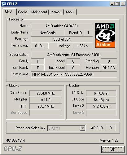

kbilly13 Αύγουστος 31, 2004 #30 Αύγουστος 31, 2004 Αρχική απάντηση από yog-sothoth [Σήμερα, στις 20:33] εγω παντως σταθερος με prime95 ειμαι εδω με την ιδια μητρικη με σενα και μνημες bh5 στα 2-3-2-5 1Τ . με default ψυκτρα και 1.6v πολύ λογικό σε βλέπω yog!... από 2400 στα 2620 με μαμά ψύκτρα και 1.65 για prime... θέλω να πιστεύω ότι δεν είμαι παράλογος σε αυτά που λέω..άλλο από 2400 σε 2620 με 235ΗΤΤ (και 2 γνωστοί μου, παρόμοια αποτελέσματα είχαν με την MSI) και άλλο...από 2000 σε 2430 με 270ΗΤΤ, με την ίδια ψύξη και ίδιο mobo...δεν σας κάνει εντύπωση?
unstoppable Αύγουστος 31, 2004 #31 Αύγουστος 31, 2004 Αρχική απάντηση από kbilly13.........................άλλο από 2400 σε 2620 με 235ΗΤΤ (και 2 γνωστοί μου, παρόμοια αποτελέσματα είχαν με την MSI) και άλλο...από 2000 σε 2430 με 270ΗΤΤ, με την ίδια ψύξη και ίδιο mobo.......... Μιλαμε για το ιδιο core ομως (newcastle).
