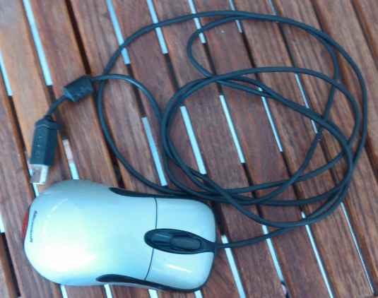

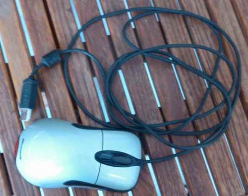

Ας κανω και εγω μια ακομα ερωτηση πανω στο θεμα.. Μερικες φορες γιατι περναει το καλωδιο και δυο φορες μεσα απο το "βαρελακι" και αλλες φορες οχι?
αυτό το "υποτυπώδες" πηνίο που δημιουργήται με τον τρόπο αυτό "πνιγει" (RF choke) υψηλές συχνότητες. Θα δείς τέτοια σε τηλεοράσεις (very high frequency)
Ενα κεντρικο ηχειο που εκανε ενα περιοδικα επαναλαμβανομενο βομβο, σταματησε αφου του εβαλα ενα τετοιο στην εξοδο του καλωδιου απο το woofer
Γιατί πολλά απάυτά τα chokes μπαίνουν αφού κατασκευαστεί το καλώδιο και το σφίγγουν περιφερειακά. Οι πολλαπλές στροφές απαιτούν πρόσβαση στο πυρήνα του καλωδίου (αρα τοποθέτηση κατά τη κατασκευή του, τα καλώδια όμως τα φτιάχνουν πολλές φορές άλλα εργοστάσια, σε μεγάλα καρούλια) και μηχανική καταπόνηση στο καλώδιο ώστε να περιστραφεί σφιχτά γύρω από το choke (σε μερικά πολύκλωνα καλώδια αυτό μπορεί να είναι καταστροφικό). Επίσης οι πολλές στροφές απαιτούν μεγαλύτερο ferrite bead (ίσως τοροειδές), ενώ προκαλούν εμφάνιση μεγαλύτερης επαγωγικής αντίδρασης καλωδίου μεγέθους L*ω (ω=2π*freq, L ανάλογο του ² των περιστροφών). Αυτό κάπου μπορεί να προκαλεί πρόβλημα και κάπου όχι.
Απαιτείται μελέτη του συχνοτικού φάσματος του περιεχομένου που μεταφέρεται μέσω του καλωδίου. Θα είναι χαμηλών συχνοτήτων; Θα είναι FM σήμα, αρα ποιες είναι οι φέρουσες συχνότητες; Μήπως είναι ΑΜ άρα έχει μια συχνότητα φέροντος; Μήπως είναι καθαρός παλμός άρα πρέπει να δουμε ποιες αρμονικές θα επιτρέψουμε να περνάνε για να μπορούμε να κάνουμε αναγνώριση παλμού στην αλλη ακρη; (οι τετραγωνικοί παλμοί αναλύονται σε άθροισμα της βασικής + άπειρων περιττών αρμονικών αυτής).
Γενικά όμως το ένα πέρασμα από το φερρίτη απλοποιεί τη διαδικασία ενώ κρίνεται επαρκές ώστε, σε συνδυασμό με τις ανοχές του συστήματος επικοινωνίας που χρησιμοποιεί το εν λόγω καλώδιο, να μπορέσει να πραγματοποιήσει τη μεταφορά δεδομένων. Εν τέλει εξαρτάται από τη μελέτη που έχει κάνει ο εκάστοτε κατασκευαστής.
