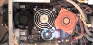

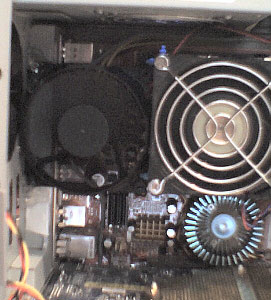

Αν θυμάμε καλά έτσι ονομάζουμε αγγλιστή τα τσιπάκια δίπλα στο socket τις cpu. Εγώ έχω τοποθετήσει αλουμινένια ψυχτράκια στα chipάκια, αλλά πρίν λίγο ακούμπισα ένα από τα ασημένια mofset και ζεμάταγε... Έτσι σκέφτηκα να τους σώσω λίγο αέρα. Έβαλα διπλής όψεως ταινία στο "σκαλοπατάκι" πάνω από τις COM του κουτιού και μετά με ζεστή σιλικόνη κόλλησα έναν fanny 8cm 1800rpm.
Το αποτέλεσμα είναι πολύ ικανοποιητικό. Θόρυβος δεν υπάρχει, ζέστη υπάρχει αλλά όχι στα επίπεδα, του να μην μπορείς να ακουμπήσεις κανένα από τα κάτω chipάκια.
Έχω ένα από τα παρακάτω, που αν κάνω 2 τρύπες στο "σκαλοπατάκι" μπορώ να το στερώσω για μόνιμα.
Ξέρετε κάποιον καλύτερο τρόπο ψύξης του συγκεκριμένου σημείου?

Αν δεις ότι με τους ανεμιστήρες, θα κερδίσεις κάτι σε συχνότητα ή σταθερότητα(πέραν από τις χαμηλότερες θερμοκρασίες στα mosfets) τότε κράτα τους... ΑΝ δοκιμάσεις και δεν δεις διαφορά πουθενά, βγάλτους, τσάμπα θόρυβος και κατανάλωση.
Αυτό με το κρύο νερό και την πίεση δεν το είχα σκεφτεί... Εγώ έβαζα τις μπλέ παγοκοίστες επάνω τους κατευθείαν :p
Δεν μπορώ να πω ότι παρατήρησα ιδιαίτερη διαφορά στο μηχάνημα. Η κατανάλωση αυτού που έχω τώρα είναι μόλις 0.12A και δεν ακούγετε καθόλου....

Εγώ πάντως προτείνω να το αφήσεις αφού λες ότι δεν κάνει και θόρυβο, να χεις και το κεφάλι σου ήσυχο!!! :cool:
εβαλες δυο ανεμιστηρες δεξια και αριστερα και σπρωχνουν τον αερα παλι μεσα στη ψυχτρα...ενω ο κακομοιρης ο φαν που εχει ταλαιπωρειται να τον φυσα προς τα εξω...
Αμα δεν ειδες διαφορα στην θερμοκρασια του cpu αστα
