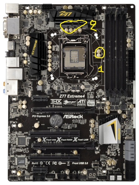

NooDle Δημοσιεύτηκε Μάϊος 11, 2012 #1 Δημοσιεύτηκε Μάϊος 11, 2012 Ηρθε σήμερα η μητρική.. αλλα πάω να βάλω το block του 11 οριζόντια και βρίσκει πάνω στους πυκνωτές.. Δηλαδή εκει που είναι στο κύκλο 1 οπως δείχνω στην φωτο Αμα το βάλω κάθετα βρίσκει στον κύκλο 2 στην ψύκτρα και αν καταφέρω να περάσω το θέμα της ψύκτρας τότε πέφτω πάλι επάνω στους πυκνωτές.. Καμια λύση που να μην χρειαστεί να αλλάξουμε block...
Volrath Μάϊος 11, 2012 #2 Μάϊος 11, 2012 Χλωμό σε κόβω...ίσως μπορείς να βγάλεις τους πυκνωτές και να τους κοτσάρεις από την πίσω μερικά, άμα το κουτί σου έχει motherboard cutout και χωράει. Αλλά τέτοιες μόντες σε νέες μητρικές...μπααααα.

ΝTG Μάϊος 12, 2012 #6 Μάϊος 12, 2012 χαζη ερωτηση ..αλλα πρεπει να την κανω..Ειναι σιγουρο οτι με το cpu στο σοκετ και το μπλοκ απο πανω βρισκει??Με την τοποθετηση 1 που εχεις ,σε προηγουμενες μητρικες απλα ηταν απο πανω αλλα δεν ακουμπουσε.Η αποσταση ειναι (ηταν) μικρη και παιζει χωρις cpu να εβρισκε.
NooDle Μάϊος 12, 2012 Author #7 Μάϊος 12, 2012 [MENTION=699]ΝTG[/MENTION] Ναι το έψαξα πολλές φορες.. Εβαλα παστα στον cpu και εβαλα μια επίπεδη επιφάνεια να ακουμπησει και ουτε καν είχε επάνω πάστα.. [MENTION=9875]venom7[/MENTION] τι να κάνουμε ρε φίλε τώρα... το καλο πράγμα αργεί να γίνει... πάλι σε έξοδα μπαινουμε ρεεεεεεε [MENTION=320]Artist_[/MENTION] αφου το έχω που το έχω το νεράκι τι να κάνω... [MENTION=3765]HellhammeR[/MENTION] λες να μην τα έχω βάλει με την αερόψυκτρα???? Το κορυφαίο είναι οτι το μπλοκ ταιριάζει μια χαρά στις τρύπες... Αλλα βρίσκει στους πυκνωτές...
ΝTG Μάϊος 12, 2012 #8 Μάϊος 12, 2012 μπορεις να δοκιμασεις και το παρακατω?Με την μητρικη στα χερια και βγαζοντας τις βιδες για το μπλοκ ..να δεις αν μπορει να κατσει αναμεσα απο τους πυκνωτες.Δλδ να μετακινηθει λιγο αριστερα ή κατω αναλογα την τοποθετηση που θες.Προφανως με τον επεξεργαστη στη θεση του.Δεν ειναι αναγκη να βαλεις παστα (αφου θα εχεις τη μητρικη στα χερια).Μετα βλεπεις ποιες τρυπες του μπλοκ σε βολευουν παιρνωντας της βιδες πισω απο τη μητρικη.(ενδεχεται να χρησιμοποιησεις αλλες τρυπες απο αυτες που εχεις ηδη)Τα σημειωνεις (αν δε τα θυμασαι) και τα στηνεις παλι μεσα στο κουτι οπως πρεπει και εχεις σημειωσει.Εναλλακτικα βαζεις παστα ενδιαμεσα αν χωραει και τα στηνεις εκτος κουτιου αρχικα.εδιτbtw βρισκει ο χαλκος η το πλεξυ?
NooDle Μάϊος 12, 2012 Author #9 Μάϊος 12, 2012 μπαα δεν μπαίνει είναι λιγό τεράστιο το block..οταν το τοποθετώ οριζόντια βρίσκει ο χαλκός.. οταν το βάζω κάθετα πρωτα το plexy πάνω στην ψυκτρα της μητρικής και αν ξεπεράσω αυτο το πρόβλημα τότε πέφτω πάλι πάνω σε πυκνωτές που βρίσκει ο χαλκός..Σκέφτηκα να τα πάω σε φρέζα και να φάω τον χαλκό αλλα εκει που θέλει φάγωμα αλλα πέφτει πάνω σε βίδα....Ακουω προτάσεις για νεο block μαζί με ρακορ αν γίνεται γιατι δεν ξέρω ποια ταιριάζουν...σκέφτομαι για αυτό: Aquatuning - Der Wasserkhlung Vollsortimenter - Koolance CPU-370 (CPU) Koolance CPU-370 (CPU) 1.5mm Midplate 10389
venom7 Μάϊος 12, 2012 #10 Μάϊος 12, 2012 Αν μπορείς να τα "σκάσεις¨ τα φράγκα για αυτό τότε go 4 it!Και εγώ αυτό θα σου πρότεινα.Θα μείνεις το λιγότερο ευχαριστημένος!

NooDle Μάϊος 12, 2012 Author #19 Μάϊος 12, 2012 Η λυση ήταν η συμβουλή σου να μιλήσω με Κοπριτη Με βοήθησε αρκετα και απο Δευτερα θα την βγάλουμε την άκρη Σας ευχαριστώ όλους..
GeorgeVasil Μάϊος 12, 2012 #20 Μάϊος 12, 2012 Θα μπορουσες να το κοψεις δεξια αριστερα κατα πλατος το block αν υπαρχει περιθωριο.αλλα του μιχαλη το block δεν νομιζω οτι μπορει να τα βγαλλει περα με OCed Ivy ειδικα αν εχεις το παλιο Rev.Και παλι εχεις φτιάξει μονος σου βαση για Socket 1155?Intel Core i7 3770 Review: Η επανάσταση των IvyBridge! (εδω temps με το καινούργιο Rev).
