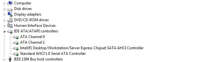

thanoolhs Αύγουστος 25, 2012 #5 Κοινοποίηση Αύγουστος 25, 2012 Καλημερα!!! Εχθες αγορασα το παραπανω ssd. Το μονο που εκανα ειναι να βαλω στο bios Ahci mode on και εκανα κανονικα εγκατασταση. Αλλα βλεπω χαμηλες επιδώσεις. Τι λετε να φταίει:thank_you2: Link to comment Share on other sites More sharing options...
jax7480 Αύγουστος 25, 2012 #6 Κοινοποίηση Αύγουστος 25, 2012 Drivers για τον SATA controller να βάλεις.http://downloadcenter.intel.com/confirm.aspx?httpDown=http://downloadmirror.intel.com/21730/a08/iata_cd.exe〈=eng&Dwnldid=21730&ProductID=2101&ProductFamily=Software+Products&ProductLine=Chipset+Software&ProductProduct=Intel%c2%ae+Rapid+Storage+Technology+(Intel%c2%ae+RST) Link to comment Share on other sites More sharing options...

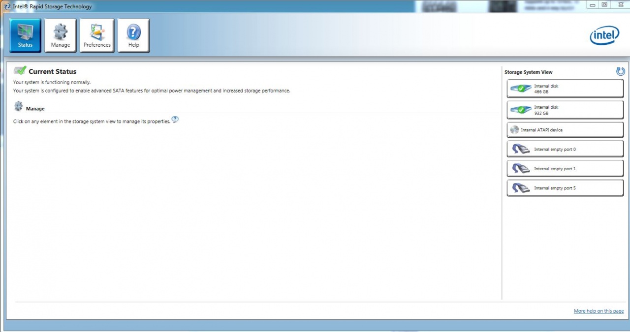

thanoolhs Αύγουστος 25, 2012 #7 Κοινοποίηση Αύγουστος 25, 2012 Drivers για τον SATA controller να βάλεις.http://downloadcenter.intel.com/confirm.aspx?httpDown=http://downloadmirror.intel.com/21730/a08/iata_cd.exe〈=eng&Dwnldid=21730&ProductID=2101&ProductFamily=Software+Products&ProductLine=Chipset+Software&ProductProduct=Intel%c2%ae+Rapid+Storage+Technology+(Intel%c2%ae+RST) Σε ευχαριστω για την απαντηση!!! Drivers για τον SATA controller εχω βαλει ηδη, αλλα δεν εμφανιζει τον ssd, μηπως γιατι οι sata3 ειναι σε αλλο controller ; H μητρική μου ειναι η Gigabyte Z68XP-UD3p τι να ειναι αραγε; Link to comment Share on other sites More sharing options...

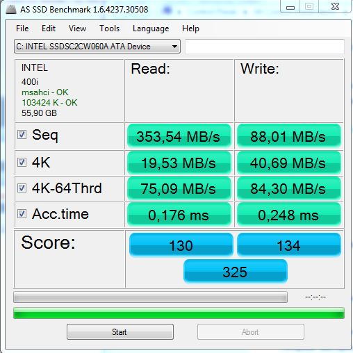

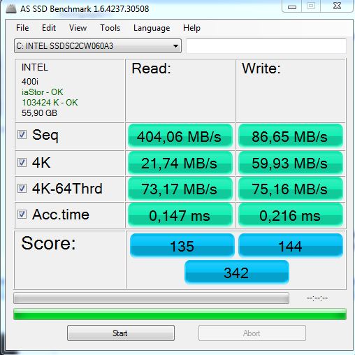

thanoolhs Αύγουστος 25, 2012 #9 Κοινοποίηση Αύγουστος 25, 2012 H μητρική σου έχει 4 θύρες SATA3. Οι δύο είναι λευκές και οι άλλες δύο είναι γκρι. Οι θύρες που πρέπει να συνδέσεις τον Intel 520 είναι οι λευκές, για να δουλέψει με τον onboard controller. Οι δύο θύρες που είναι γκρι, είναι με τον Marvell controller που είναι πιο αργός σε ταχύτητες. Οντως εχεις δικιο τωρα το ειδα!! Απλως τις εκριβε η gpu. Το εβαλα και ενω δειχνει να πηγαινει καλυτερα το write ειναι παλι χαμηλό Να πω οτι sata καλώδιο εχω βαλει αυτο που ειχε η μιτρικη μαζι και οχι αυτο του 520. Link to comment Share on other sites More sharing options...
jax7480 Αύγουστος 25, 2012 #10 Κοινοποίηση Αύγουστος 25, 2012 Σωστά είναι τα νούμερα. Link to comment Share on other sites More sharing options...
thanoolhs Αύγουστος 25, 2012 #11 Κοινοποίηση Αύγουστος 25, 2012 Σωστά είναι τα νούμερα. Απο οτι ειδα και απο αλλους οντως ο 60gb 520 εχει χαμηλα write, αρα το write που αναφερει 500mb/sec ειναι πλασματικο; Γιατι ομως? Link to comment Share on other sites More sharing options...
jax7480 Αύγουστος 25, 2012 #12 Κοινοποίηση Αύγουστος 25, 2012 To write που αναφέρει ισχύει μόνο σε compressible data.Σε incompressible data, που χρησιμοποιεί το AS SSD Benchmark για τις μετρήσεις, τα νούμερα είναι αυτά που βλέπεις.Άποψή μου, μην ασχολείσαι με τα νούμερα και ευχαριστήσου το drive σου. Link to comment Share on other sites More sharing options...
thanoolhs Αύγουστος 25, 2012 #13 Κοινοποίηση Αύγουστος 25, 2012 To write που αναφέρει ισχύει μόνο σε compressible data.Σε incompressible data, που χρησιμοποιεί το AS SSD Benchmark για τις μετρήσεις, τα νούμερα είναι αυτά που βλέπεις. Άποψή μου, μην ασχολείσαι με τα νούμερα και ευχαριστήσου το drive σου. Αυτο θα κανω!! Σε ευχαριστώ για τη βοήθεια Link to comment Share on other sites More sharing options...
