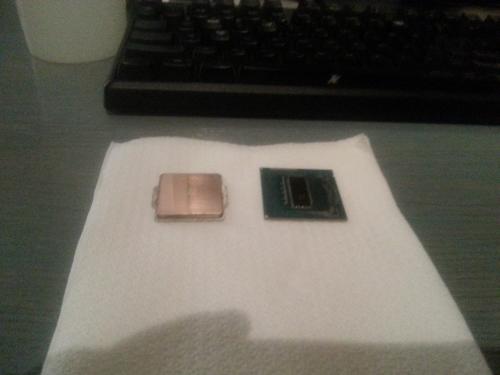

Ωραια! Τωρα θες lapping γιατι το καπακι σου ειναι κοιλο. Εχεις διαφορα 9 βαθμων μεταξυ πυρηνων. Εγω ειχα 11 διαφορα και αφου το γυαλισα με γυαλοχαρτα απο 400 εως 2500 grit η διαφορα επεσε στους 2. Ενδεικτικα στα 4.5 με 1.37v εχω max 85 min 83 στους πυρηνες. Επισης μην ξεχασεις liquid metal και στο die και κατω απο το καπακι με μια mx4 η κατι αλλο πανω στο καπακι.

Ωχ ..... Lapping εεε;;; :D
Οσον αφορα την διαφορα θερμοκρασιας μεταξυ των πυρηνων παρατηρησα το εξης :
Οσο πιο αριστερα και πανω εστηνα το καπακι στον πυρηνα οπως βλεπεις στην φωτογραφια τοσο οι διαφορες μειωνονταν.
Στις δοκιμες ειχα φτασει να εχω μεχρι 5 μονο βαθμους διαφορα αλλα οι θερμοκρασιες ηταν χειροτερες απο αυτες που βλεπεις στο πιο πανω post.
Οταν εξαντλουσα τα ορια προς αριστερα και πανω ειχα προβλημα με post error 55 στην gene.

Αν προσεξεις καλα στο κεντρο (αν και η φωτογραφια ειναι θολη) δεν εχει φυγει ολο το plating του heatspreader, ηταν τρομερα κοιλο. Δηλαδη γυρω γυρω το βλεπεις να εχει φυγει ολο το plating και εχει το χρωμα του χαλκου αλλα στο κεντρο θα το δεις να ειναι προς το ασημι!

Το θεμα ειναι οτι οι παστες με τον καιρο χανουν την υγρασια τους και ξερενονται. Το υγρο μεταλο ομως εχει σταθερες επιδοσεις σαν την 1η φορα!

Τρελες διαφορες δεν εχει οταν τη βαλεις πανω στο καπακι. Ο δικος σου επεξεργαστης δεν ξεκαπακωνεται!

Διαβαζοντας εδω AnandTech Forums - View Single Post - Delidded my i7-3770K, loaded temperatures drop by 20°C at 4.7GHz ειδα οτι και ο δικος μου μπουμπουνας εχει το ιδιο προβλημα.

Τελικα δεν ηταν στραβο το καπακι. :T:
