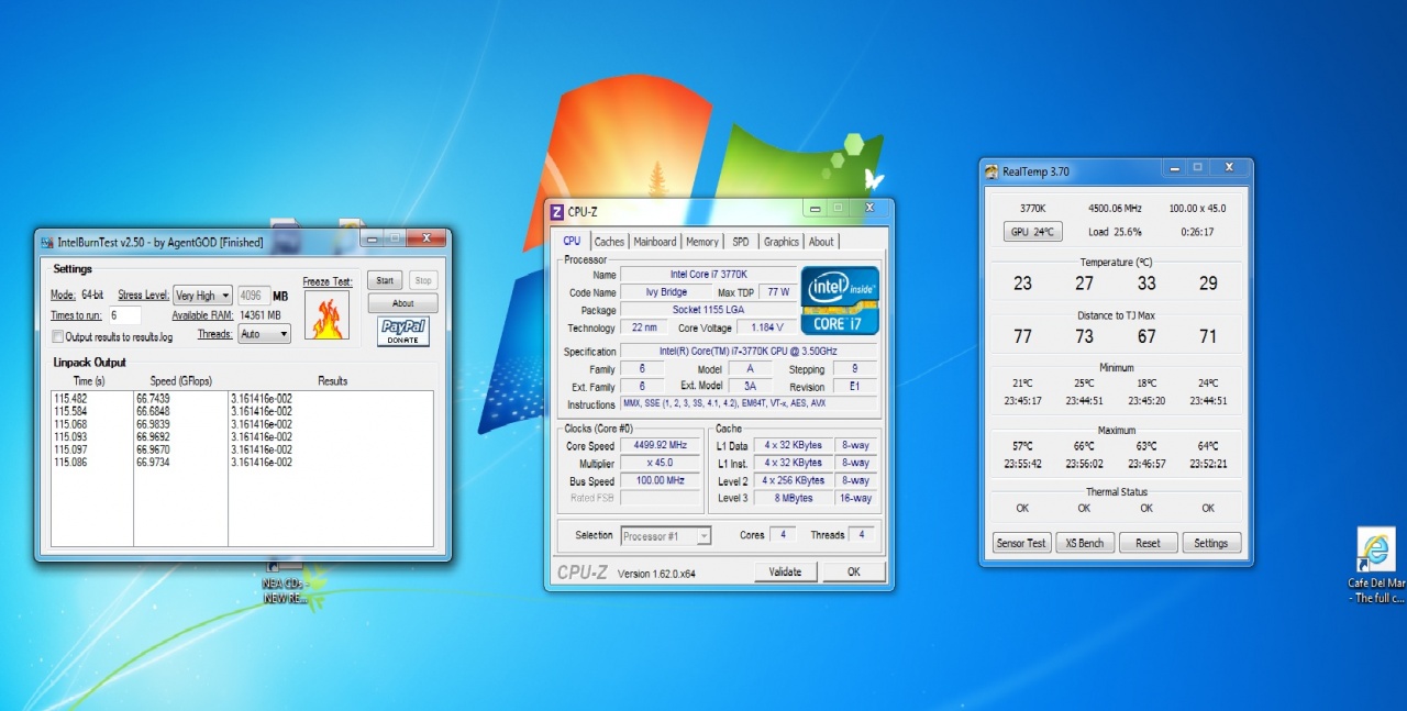

Ποτε δεν ειμαι 24/7 ανοικτος αλλα στα στρεσαρισματα εχω δει μεχρι αυτες εδω τις θερμοκρασιες.
Ai Overclock Tuner X.M.P
Ratio Limit 47
CPU Manual Voltage 1.275
Εγώ πάντως στη θέση σου θα ήμουν με ένα ξυράφι και την cpu μου στο χέρι!

Κοκκινανθρωπε :D αυτο που βλεπεις ειναι ηδη 4.7Ghz
Ratio Limit 47

[MENTION=9603]firekiller[/MENTION] Ωραιο κομματι αν και θα ηθελα το IBT να τελειωνε σε λιγοτερο χρονο απο τον δικο μου στα 4700.
αυτό όντως είναι περίεργο.Σου ρίχνω και 2Gflop σε κάθε loop.
Και 2δευτερόλεπτα επίσης :S
Δωσε μας δυο τρεις loopες απο IBT στα 4700 μπας και βγαλουμε κανα συμπερασμα.
Ορίστε,τώρα θα δοκιμάσωμε λιγότερο ρεύμα να δω αν παίζει.
Update:Kαι με 1.184v βγάζει ΙΒΤ :)
[MENTION=2962]zpaf[/MENTION]
Επίσης για δοκίμασε με χαμηλότερο pll.To χω 1,66ν(στην τύχη το διάλεξα)και οι θερμοκρασίες έπεσαν αρκετά ;)
Update2:
Vcore:1.184v
Pll:1.5v
Και τρέχει μιά χαρά το ΙΒΤ
Πιθανόν δεν τρέχει avx, κατέβασε ένα τελευταίο IBT ή Linx με αναβαθμισμένες linpack βιβλιοθήκες.
