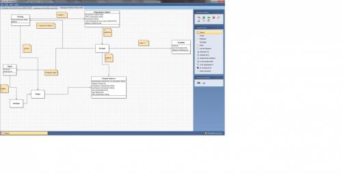

Έχω υλοποιήσει διαγράμμα περιπτώσεων χρήσης,δραστηριότητας και ακολουθίας, αλλά σας παραθέτω αυτό των κλάσεων, το οποίο πιστεύω είναι το λιγότερο σωστό.
Τότε χρειάζεσαι πρώτα από όλα tutorials για τη γλώσσα γενικά. Μικρά πραγματάκια που θα σου χρειαστούν. Μετά, θα τα ενώσεις και θα κάνεις το project.
Εκτιμώ ότι γνωρίζω καλύτερα C, όμως η υλοποίηση σε C++ θα είναι πιο ακριβής σύμφωνα και με τα διαγράμματα και με το είδος της εφαρμογής.
