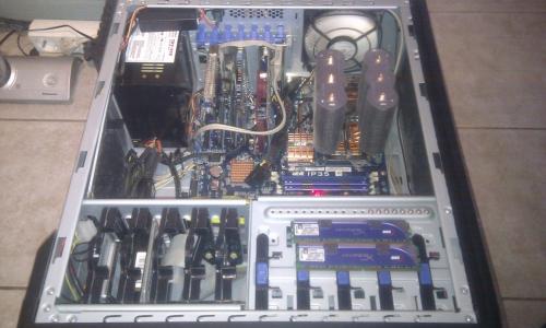

hAic Απρίλιος 22, 2012 #4 Απρίλιος 22, 2012 πάντα ξεσκονισμένο...Πάνω στον επεξεργαστή δεν έχω, αλλά έχει την SonicTower2 και πιάνει σχεδόν 60C* χειμώνα/καλοκαίρι.Παιζεις να ανεβασεις μια φοτο????ΣΙγουρα κατι παιζει με θερμοκρασιες.!!!
hayabusa Απρίλιος 22, 2012 #5 Απρίλιος 22, 2012 δώσε φωτογραφία. γιατί αν όντως το δουλεύεις με σχεδόν παθητική ψύξη τότε και πρέπει να λες και πάλι καλά για αυτές τις θερμοκρασίες.
hAic Απρίλιος 22, 2012 #6 Απρίλιος 22, 2012 Ναιιι και σιγουρα θα χρειαζεται το κουτακι 1-2 ανεμιστηρακια ακομα..!!!!Κ αμεσως μετα την φοτο εαν εχεις παστα αμεσως αλλαγη..!!!!Καθαρισμα καλα και αλλαγη!!!
mojiro Απρίλιος 22, 2012 Author #8 Απρίλιος 22, 2012 αυτό που είδα και με τρόμαξε, τώρα που το γύρισα ξάπλα, βρήκα μία πάχνη σκόνης κάτω από τις τρύπες του PSU... έχω βγάλει δοκιμαστικά και το δουλεύω με τις 2 μνήμες να δω άμα θα κολλήσει ξανά..

hayabusa Απρίλιος 22, 2012 #11 Απρίλιος 22, 2012 λιγο άσχετο ίσως, αλλά θεωρώ πως θα ήταν πολύ καλύτερα να γυρίσεις την ψύκτρα κατά 90 μοίρες (αν γυρνάει) και να τοποθετήσεις έναν ανεμιστήρα ανάμεσα στο κενό των πύργων (στη δική μου το είχα κάνει, οπότε λογικά θα γίνεται και στην rev2) για να σπρώχνει τον ζεστό αέρα προς την κατεύθυνση του ανεμιστήρα που υπάρχει ήδη εκεί.

nix Απρίλιος 22, 2012 #13 Απρίλιος 22, 2012 Μια χαρα γυρναει.Πρεπει να γυρισει το backplate. Καλο ειναι να παρεις την ψηκτρα και να πας σε μηχανουργειο να κανουν δυο τρυπες στο ενα πυργο απο την εσωτερικη μερια,για να κρεμασεις ανεμιστηρα αναμεσα τους με το εξαρτημα που δινει η thermaltake. Προσωπικα θεωρω πως ενας ανεμιστηρας εισαγωγης και ενας στον επεξεργαστη επιπλεον,ειναι αρκετοι.
hayabusa Απρίλιος 22, 2012 #14 Απρίλιος 22, 2012 δεν χρειάζεται τρύπες. Στις "παραλληλόγραμμες" οπές που έχει μια χαρά μπορεί να βιδώσει και να στηρίξει τα λαμακια με τους ανεμιστήρες. εγώ ετσι το είχα κάνει και δούλευε για χρόνια μέχρι που αποσυναρμολόγησα εκείνο το pc λόγω αντικατάστασης.

mojiro Απρίλιος 22, 2012 Author #16 Απρίλιος 22, 2012 Ναι, η ψήκτρα μπορεί να περιστραφεί, 90* αλλά την έχω έτσι γιατί εξαρχής σκόπευα να έχω απέναντι της τον ανεμιστήρα σε συνδυασμό με την έλξη του αέρα που είναι στις μνήμες.Επίσης γενικότερος στόχος είναι η ελαχιστοποίηση του θορύβου καθ' ότι δουλεύει όλη μέρα στο χώρο που κοιμάμαι κιόλας.Η θερμοκρασία του επεξεργαστή φτάνει τα 55*-60* με τη διάταξη που έχω, ενώ η ψήκτρα πρέπει να είναι κατά μέσο όρο 40* αφού την πιάνω με άνεση. Δοκίμασα να την βγάλω να της αλλάξω την πάστα, αλλά έχει κολλήσει για τα καλά και θα χρειαστεί να βγάλω όλη τη μητρική και να τη ξεκολλήσω προσεκτικά.Υποθέτω πως η πάχνη που βρήκα κάτω από τον ανεμιστήρα του τροφοδοτικού πρέπει να είναι υπεύθυνη για τις αστάθειες μου. Θα το αφήσω έτσι να το δοκιμάσω λίγο.Σημειώστε επίσης ότι είναι σε αυτή τη διάταξη 3-4 χρόνια οπότε θεωρώ τη τοποθέτηση άνω του ενός ανεμιστήρα υπερβολική αν μπορεί να λειτουργεί οριακά και να μην κολλάει. Οπότε θα το πάω βήμα-βήμα και εν' ανάγκη θα προστεθούν ανεμιστήρες...Σε γενικές γραμμές τα πιο ζεστά μέρη αυτού του συστήματος είναι οι μνήμες.

nix Απρίλιος 22, 2012 #18 Απρίλιος 22, 2012 δεν χρειάζεται τρύπες. Στις "παραλληλόγραμμες" οπές που έχει μια χαρά μπορεί να βιδώσει και να στηρίξει τα λαμακια με τους ανεμιστήρες. εγώ ετσι το είχα κάνει και δούλευε για χρόνια μέχρι που αποσυναρμολόγησα εκείνο το pc λόγω αντικατάστασης. Η δικια μου rev2 δεν εχει καμια παραλληλογραμμη οπη εσωτερικα. Εαν εννοεις αυτες που ειναι στο πλαΐ,πως ακριβως κρεμουσες τον ανεμιστηρα?
mojiro Απρίλιος 22, 2012 Author #19 Απρίλιος 22, 2012 ανεμιστήρας τοποθετείται πολύ εύκολα άμα χωράει σφήνα..δοκίμασε συρματάκι από καλώδιο UTP ώστε να τον δέσεις ενδιάμεσα.
