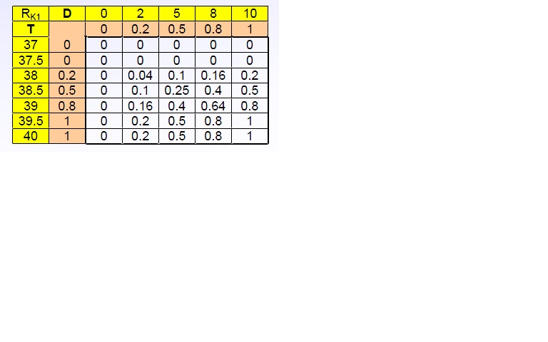

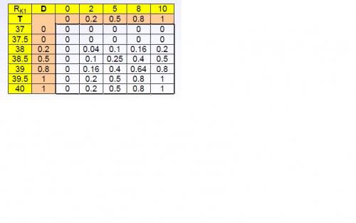

scoobydoo Απρίλιος 18, 2012 Author #4 Απρίλιος 18, 2012 Η διατύπωση σου δεν βοηθάει πολύ. Το παρακάτω είναι μια ενδεικτική μορφή του αρχείου;Προφανώς θέλεις δύο δισδιάστατους πίνακες (?) γιατί καταλαβαίνω ότι είναι διαφορετικών διαστάσεων. Δεν είπες επίσης τι είδους συγκρίσεις θέλεις να κάνεις. Για παράδειγμα κάποιος αλγόριθμος sort μπορεί να σε βοηθούσε; Θέλεις να βρίσκεις το μέγιστο από δύο στοιχεία των πινάκων; Aφού ανοίξεις το stream μπορείς να πάρεις τα δεδομένα με αρκετούς τρόπους (fscanf ή strtok και fseek) ανάλογα με το layout του αρχείου. Με τα αντίστοιχα loops γεμίζεις τους πίνακες και τέλος κάνεις τις συγκρίσεις που θέλεις. Θα μπορούσα να σου γράψω ένα κορμό αν είχα μια καλύτερη εικόνα, π.χ. στείλε ένα ενδεικτικό αρχείο και το πως θα είναι ταξινομημένα τα δεδομένα του στους πίνακες. Στον πίνακα που βλέπεις κάτι τέτοιο θέλω να κάνω. Τα στοιχεία στο κίτρινο και το ροζ θα τα εισάγω από το αρχείο, είναι όπως τα στοιχεία που ανέφερα παραπάνω. Μετά θα έχω συγκρίσεις των στοιχείων που είναι στα ροζ κουτάκια. Δηλαδή όπως είναι ο πίνακας το 0 με το 0 και βρίσκω το ελάχιστο και μπαίνει στο πρώτο άσπρο κουτάκι, μετά το 0 με το 0,2 και μπαίνει το 0 και πάει έτσι και συμπληρώνεται ο πίνακας. Ευχαριστώ πολύ!
Tsoureki Απρίλιος 18, 2012 #5 Απρίλιος 18, 2012 Fuzzy Logic μου μυρίζεται και δεν μπορώ ακόμα να κατάλαβω αν αυτό είναι άσκηση για τη C ή για τεχνητή νοημοσύνη. Δλδ σας είπανε να το κάνετε αποκλειστικά σε πρόγραμμα C; Μια παρουσίαση με Excell δεν θα ήταν πολύ πιο βολική;Τέσπα, όπως το βλέπω τελικά, θέλει τρεις δισδιάστατους πίνακες (όπως θέλεις γίνεται απλά εγώ έτσι θα το κανα - αν έπρεπε να χρησιμοποιήσω αναγκαστικά πίνακες). Ένα για τα δεδομένα T και τα βάρη τους, έναν για τα δεδομένα D και τα βάρη τους και ο τρίτος για να αποθηκεύονται τα αποτελέσματα από το Mandani Min.To πρόβλημα σου είναι ότι δεν μπορείς να ανοίξεις το αρχείο και να περάσεις τις τιμές στους πίνακες;ΥΓ. Το μέγεθος των πινάκων είναι σταθερό ή άγνωστο (π.χ. εξαρτάται από το πλήθος των δεδομένων στο αρχείο);EDIT: για αυτό που το θες μπορεί να γίνει μόνο με αποθήκευση των βαρών σε ένα δισδιάστατο, σύγκριση τους και αποθήκευση των αποτελεσμάτων σε δευτερο πίνακα...

Tsoureki Απρίλιος 18, 2012 #13 Απρίλιος 18, 2012 Ενδεικτικό αρχείο (με όνομα test.txt!): 1 2 3 45 6 7 8 9 102.5 3.204 115 Δεν του κάνει ένας τέτοιου τύπου αρχείου. Έχει να κάνει με ασαφή λογική και θέλει συγκεκριμένα δεδομένα μαζί με τα βάρη τους (χοντρικά θα πρέπει μετά να συγκρίνει τα βάρη μεταξύ τους και το μικρότερο να το κρατάει σε ένα πίνακα). Π.χ. για το συννημένο που έβαλε ποιο πάνω θα πρέπει να ήταν: 0 2 5 8 10 0 0,2 0,5 0,8 137 037,5 038 0,238,5 0,539 0,839,5 140 1 Ένας κώδικας που έγραψα για ένα τέτοιου τύπου αρχείο (τον έγραψα στο πόδι, δεν έχει περάσει compile, έχει λάθη αν τον περάσεις εσύ όμως compile θα τα διορθώσεις εύκολα νομίζω) θα μπορούσε να ήταν ο εξής: #include <string.h>#include <stdlib.h>#define D_LENGTH 5 //to plithos twn D#define T_LENGTH 7 //to plithwn twn Tint main(void){FILE *fp;char *line, *token;double tblD[D_LENGTH][2], tblT[T_LENGTH][2], mandani[D_LENGTH][T_LENGTH];int i,j=0;fp = fopen("mandani.txt","r");//Gemizoume tous duo pinakes tlbD k tlbT apo to arxeiowhile (fgets(line, MAX_LINE_LEN, fp) != NULL){ i=0; if(j<2){ token = strtok(line, ' '); while( token!=NULL){ tlbD[i][j] = atof(token); i++; token = strtok( NULL, ' '); } j++; }else{ token = strtok(line, ' '); while( token!=NULL){ tlbT[j-2][i] = atof(token); i++; token = strtok( NULL, ' '); } J++; }}fclose(fp);i=0;j=0;//Gemizoume ton pinaka mandani. Tropopoihse to an thes Zadeh, Larsen ktl for(i=0, i<D_LENGTH, i++){ for(j=0, j<T_LENGTH, j++){ if (tlbD[i][1] < tlbT[j][1]){ mandani[i][j] = tlbD[i][1]; }else{ mandani[i][j] = tlbT[i][1]; } }}return 0;} #include <stdio.h> Όπως και να χει προτείνω περισσότερο τη λύση του Excell εφόσον δεν σας ζητήθηκε σε C. Είναι πιο παραμετροποιήσιμο και ευπαρουσίαστο imo. Αν έχεις λίγη υπομονή αύριο θα σου στείλω κάτι αντίστοιχο.
