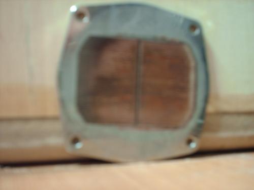

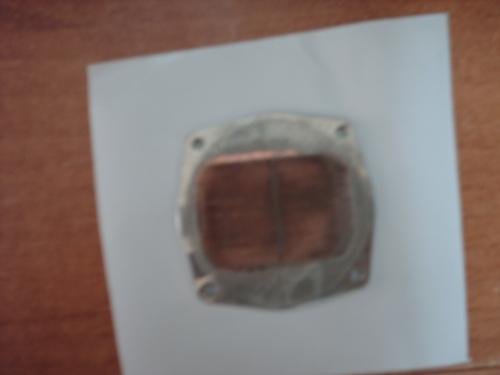

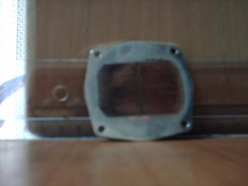

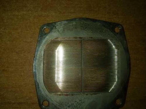

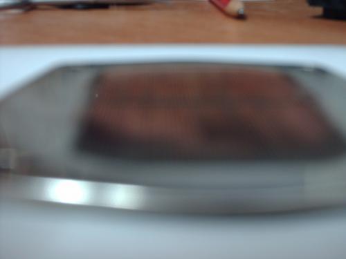

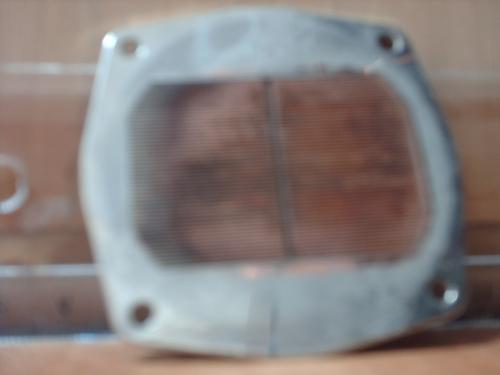

evolution Δημοσιεύτηκε Απρίλιος 4, 2012 #1 Δημοσιεύτηκε Απρίλιος 4, 2012 Εχω εδω και σχεδον 2 χρονια το koolance cpu 360 μιας και ειχα λυμενη την υδροψυξη ειπα να ανοιξω να το καθαρισω παρολο που δεν βρηκα κατι μεσα φενετε σαν να εχει πιασει αλατα και η επινικελωση εχει φυφει σε ενα αρκετα μεγαλο κοματι στο κεντρο του block Αν το λειτουργησω ετσι θα εχω προβλημα ?να κοιταξω για νεο block?μπορει να γινει κατι αλλο ? Ευχαριστω
dangar Απρίλιος 4, 2012 #2 Απρίλιος 4, 2012 Οι φωτό που έχεις είναι πολύ θολές . Αλλά πάλι χάλκινη δεν είναι η βάση , ποια επινικέλωση λες; Πάντως τα άλατα με λίγο ξύδι ή viakal ( προσοχή με αυτό , δεν θέλει πολύ ώρα ) θα φύγουν . Αφού το έχεις ανοιχτό καθάρισέ το , τα παραπάνω θα βοηθήσουν .Τί υγρό είχες μέσα και το προκάλεσε αυτό;
evolution Απρίλιος 4, 2012 Author #3 Απρίλιος 4, 2012 Οι φωτό που έχεις είναι πολύ θολές . Αλλά πάλι χάλκινη δεν είναι η βάση , ποια επινικέλωση λες; Πάντως τα άλατα με λίγο ξύδι ή viakal ( προσοχή με αυτό , δεν θέλει πολύ ώρα ) θα φύγουν . Αφού το έχεις ανοιχτό καθάρισέ το , τα παραπάνω θα βοηθήσουν .Τί υγρό είχες μέσα και το προκάλεσε αυτό;Αquacomputer double protect ειχα τις προηγουμενες φορες που το ειχα ανοιξει δεν ειχε κανενα θεμα Η βαση ηταν ολη επινικελωμενη τωρα στο κεντρο εχει φυγει και φενετε ο χαλκος
