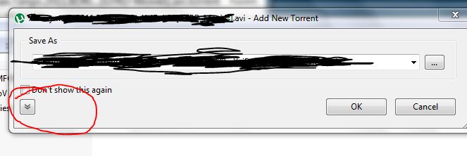

patirgerasimos Απρίλιος 3, 2012 #3 Κοινοποίηση Απρίλιος 3, 2012 Έχω την έκδοση 3.1.2, κατόπιν αναβάθμισης, αλλά δεν μπορώ να βρω πουθενά τη ρύθμιση που επιτρέπει να επιλέξω ποιο φάκελο από ένα αρχείο torrent θέλω να κατεβάσω. Η προηγούμενη έκδοση εμφάνιζε ένα παράθυρο ώστε να κάνω τις απαραίτητες ρυθμίσεις προτού δώσω εντολή λήψης ή ακύρωσής της, και εκεί υπήρχε και η δυνατότητα να επιλέξω ποια μέρη του αρχείου ήθελα να παραλείψω ή να κατεβάσω. Πήγα στις ρυθμίσεις της καινούριας έκδοσης, αλλά δεν έχει κάτι σχετικό. Πλέον δε ρωτάει καν αν θέλω να κατεβάσω το αρχείο ή όχι. Απενεργοποίησα την αυτόματη λήψη, αλλά απλώς με ρωτά πού θέλω ν'αποθηκευτεί το εκάστοτε αρχείο. Ήμαρτον!:hang3: Κατεβάζεις το τορρεντ από browser κλασσικά, μετά όταν ανοίγεις το αρχειάκι και ανοίγει το torrent, το πινακάκι που θες είναι με drop down menou..κάτι σαν βελάκι είναι και ανοίγει... Link to comment Share on other sites More sharing options...

patirgerasimos Απρίλιος 3, 2012 #5 Κοινοποίηση Απρίλιος 3, 2012 που καταλάβατε αν λέει για magnets ή οχι? αν και αυτό που λέτε σωστό είναι... Link to comment Share on other sites More sharing options...
Predator_Crack Απρίλιος 3, 2012 #6 Κοινοποίηση Απρίλιος 3, 2012 που καταλάβατε αν λέει για magnets ή οχι? αν και αυτό που λέτε σωστό είναι...Το "πρόβλημα" που περιγράφει o original poster πάνω, τυχαίνει μόνο στα magnets. Είτε έχεις τελευταία εκδοση του μTorrent είτε αρκετά πιο παλιά, το γνωστό παραθηράκι για να επιλέξεις τα αρχεία εμφανίζεται.... Link to comment Share on other sites More sharing options...
patirgerasimos Απρίλιος 3, 2012 #7 Κοινοποίηση Απρίλιος 3, 2012 εγώ θυμάμαι ότι στην έκδοση τρια και μετα γινόταν αυτό που περιγράφω..τεσπα ας πει ο πάσχων! Link to comment Share on other sites More sharing options...
