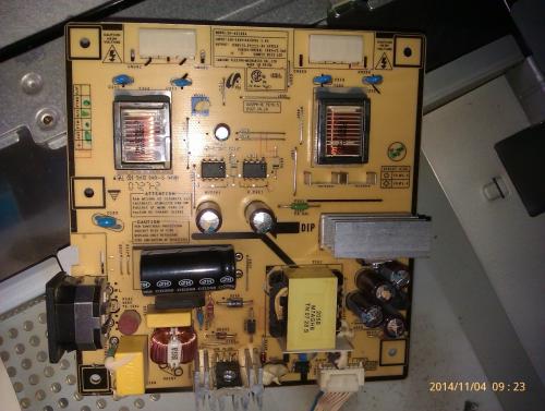

Αυτό θα πει από μηχανής θεός, σκετος θυσαυρός το TheLab απο εχτές η οθόνη θέλει κανα τέταρτο να ανάψει!! Μονο δώστε κανα hint για τα μαγαζιά που αγορέζετε αυτα τα καραμελάκια τα πως τα λέτε ...πυκνωτές

[MENTION=23742]jkanaks[/MENTION] σε οποιοδήποτε μαγαζί με ηλεκτρονικά μπορείς να βρεις πυκνωτές. Φθηνοί είναι κάνα 1-2 ευρώ ο καθένας.

Εγώ συνήθως ψωνίζω από τον Φανό που είναι στη οδό Σολωμού στα εξάρχεια. Αλλά οποιοδήποτε σοβαρό μαγαζί ηλεκτρονικών έχει πυκνωτές :)

Πολλά λες. 5-6 ευρώ είχα πάρει όλους τους πυκνωτές μαζί. Και από αυτόυς, μόνο ο μεγάλος που σταθεροποιεί την έξοδο της γέφυρας ανόρθωσης είναι ακριβός (~3 ευρώ) οι υπόλοιποι είναι τελείως τζάμπα :)
αυτός σπάνια να χαλάσει.Αν δεν έχει φουσκώσει καλύτερα να μην τον πειράζεις.Μια ψυχρή κόλληση σε αυτόν τον πυκνωτή μπορεί να κάνει ζημιά.
Η αλήθεια είναι ότι θέλει αρκετή προσοχή στον συγκεκριμένο. Από 2 οθόνες samsung που επισκεύασα εγώ, στη μία είχε φουσκώσει αρκετά, ενώ στην άλλη εμφανισιακά ήταν ΟΚ, τους άλλαξα όμως όλους γιατί δεν αισθανόμουν εντάξει με κινέζικους πυκνωτές της πλάκας στις οθόνες. Ήθελα να αποφύγω την ίδια δουλειά μέσα σε 6 μήνες για να αλλάξω τους υπόλοιπους που μπορεί να χαλούσαν :)
Μέγα λάθος το οτι δεν ειναι φουσκωμενος δεν σημαίνει ότι είναι καλός δινεις 3-5 ευρω παιρνεις καινουριους και εισαι κομπλε
χμ,κατάλαβα.Εσύ είσαι από αυτούς που πήγαν να τον μυρίσουν και τον αγγίξανε με την μύτη (τον πυκνωτή) :T:
καταρχας απο ότι κατάλαβα δεν έχεις καμία σχέση με τα ηλεκτρονικά σαν ηλεκτρονικός που είμαι εχω μάθει να μην κάνω ποτέ τα λάθη που κάνουν οι μη γνώστες του αντικειμένου και κάτι που μπορείτε να κάνετε γιανα μην την πατάτε όπως ο φίλος που έβαλε την μύτη που λεει με ενα κατσαβίδι με μόνωση βραχυκυκλώνετε τα ποδια του πυκνωτή ωστε να ξεφορτίσει για να μην κλαίτε μετα
Ναι,άσε με εμένα,δεν ξέρω τίποτα.Από σπόντα γράφω εδώ.
Να σου πω...και τους πυκνωτές μεγάλης χωρητικότητας-τάσης έτσι τους εκφορτίζεις;
