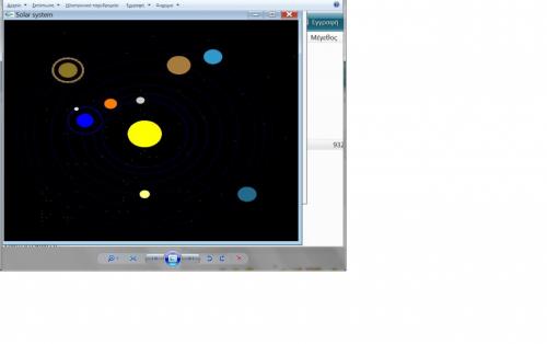

Λοιπόν,μετά απο διάβασμα κατανόησα κάποια και κάποια άλλα όχι βέβαια :p
Βρήκα έναν πολύ ενδιαφέρον κώδικα απο ένα ρολόι,τον οποίο κατάλαβα μερικώς.Μήπως υπάρχει κάποιος να μου εξηγήσει μερικά πράγματα; Είναι σε c++ .
Δεν τον ποστάρω γιατί δεν ξέρω αν γίνεται κάτι με δικαιώματα κλπ.
Ωραία,παραθέτω τον κώδικα και τις απορίες μου.Ο κώδικας ξαναλέω δεν είναι δικός μου,είναι σχεδόν αυτούσιος εκτός απο μία συνάρτηση μενού που δεν πρόκειτε να χρησιμοποιήσω και την έχω βγάλει.
Συγχωρήστε με εκ των προτέρων αν είναι ολίγον τι "χαζές" οι απορίες μου.Τις έχω βάλει σε σχόλια δίπλα σε κάθε γραμμή που δεν καταλαβαίνω.
Ευχαριστώ.

Το δεύτερο το βρήκα κι εγώ αλλα δεν μου κάνουν. Θέλω να υπάρχουν αστέρια και τροχιές, κάπως έτσι αν σε βοηθάει περισσότερο:
Για τα αστέρια αν είναι στατικά βρες ένα απλό texture και βάλτο σαν "background" στην σκηνή σου.Αν οχι τα προσθέτεις οπως τους πλανήτες αλλά με μικρότερο scale.
Για τα orbits απο οτι λέει στο δεύτερο παράδειγμα η
void generateCircle() function is doing that...
Δεν τα δείχνει καθόλου ή τα βγάζει σε λάθος σημείο?Από οτι βλέπω προσθέτει για 3 μόνο πλανήτες.Για όλους θα πρέπει να βάλεις το loop όσες φορές λείπει.
Έψαξα πολύ περισσότερο και τελικά βρήκα κάτι πολύ κοντά σ'αυτό που θέλω, καμία σχέση ηλαδή με το κοινό μας παράδειγμα.
Τα αστέρια τα έβαλα σαν απλά GL_POINTS και τις τροχιές κανονικά orbits, με μόνη διαφορά ότι φτιάχνω κάθε φορά καινούριο κύκλο κι αυτό είναι κάπως κουραστικό. Έπρεπε να χρησιμοποιήσω struct, αλλά έχω τελειώσει σχεδόν του 6/8 πλανήτες.
Το θέμα είναι πως θα βάλω bitmap textures :wall:
