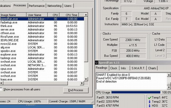

ειμαι με στοκ ψυχτρα αλλα με ενα μοτραρισματακι ωστε να βαλω πανω εναν 80 αρι ανεμηστηρα (μεχρι να παρω το μπλοκ του μιχαλη στα χερια μου) γιατι της μαμας amd ειναι για ΧΕΣΙΜ...... θα ηθελα να σας ρωτησω αν εχει παει καλα μεχρι τωρα.. ειναι με default ταση (1,65) 11*190 αρκετα σταθερα νομιζω αφου τρεχει εδω και μια ωρα πριμε prioity 9 fft small...
1)ποσο περιπου λετε να φτασει με νερο + ταση ?? εχω την nf7-s rev2 με το d24 του τικτακ..
2)τι αλλο υπαρχει στο πριμε πιο απιτιτικο ωστε να ζοριστει και αλλο ο επεξεργαστης ?
3)τι αλλο να κανω για να τον "καψω" καλυτερα? να πω οτι αρχικα ηταν εντελως ασταθης στα 190*11 και τωρα παει τζετε αρα μεχρι στιγμης το καψιμο που του εχω κανει με πριμε μονο δουλευει...
4)γιατι η αμπιτ δειχνει 1,60 ταση και οχι 1,65?? εχω πολυμετρο αλλα φοβαμαι να μετρησω τη ταση του επεξεργαστη γιατι παλιοτερα μου ειχε γινει μια στραβη (χωρις απολιες ευτυχως)και δεν θελω να τη ξαναπαθω...
5)(edit) γιατι στο cpuz λεει 2100 ενω στο motherboard monitor 2077 ?????
ευχαριστωωω...

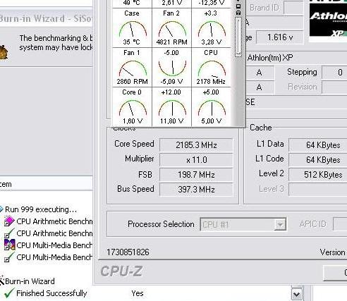

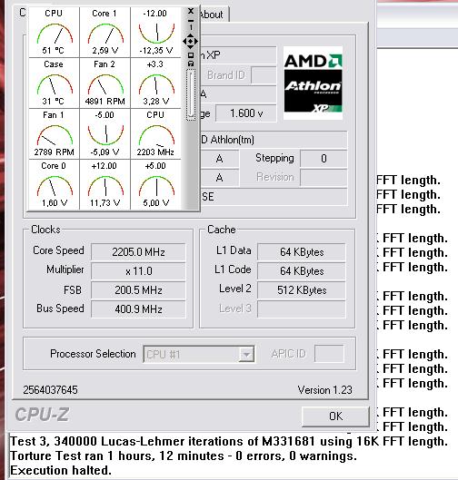

το ελπιζω ναζ.. οσο για την υδροψυξη τα εχω μαζεψει σχεδον ολα αρα!!!!! τωρα ειμαι 200*11 με 1,65 και συνεχιζω να ανεβαινω!!! φτου φτου σκορδααα.... στα 198*11 ετρεχε 4 ωρες πριμε priority 9 fft small (αυτα νομιζω στρεσαρουν πιο πολυ τον επεξεργαστη ε???) χωρις κανενα λαθος!!!!
!!!! ειχα ενα προβλημα στα 200*11 και μετα απο μια ωρα εβγαινε το πριμε και ειπα να τον καψω λιγακι...
edit τελικα δεν ειναι σταθερος στα 200*11 με 1,65 και στοκ ψυξη ακομα.. αλλα που θα παει θα γινει...

update σταθερος στα 200χ11 με 1,65 παλι και στοκ ψυχτρα... χμμμ βελτιωνετε.. να δουμε τι θα κανει με το νερακι που μαλλον ερχετε αυριο!!!! ;)
