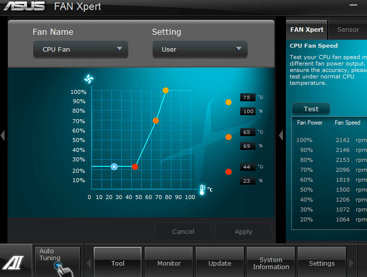

Raider Μάρτιος 21, 2012 #18 Μάρτιος 21, 2012 The_Blade έγραψε: Για αυτήν εδώ p8z68-v gen3 υπάρχουν γνώμες? την βρίσκω στα 145... ASUS - Motherboards- ASUS P8Z68-V/GEN3 Την έχω πάνω σε 2600k, καλή είναι. Δεν μπορώ να βοηθήσω για oc αλλά με ένα αυτόματο που δοκίμασα ανέβασε τον 2600k στα 4,4 (xigmatek aegir) και από τότε στοκ μιας και καλύπτομαι από ισχύ (και φυσικά άσχετος με το άθλημα για την ώρα). Αυτό που χάρηκα πολύ ήταν το παρακάτω.
The_Blade Μάρτιος 21, 2012 Author #19 Μάρτιος 21, 2012 Raider έγραψε: Την έχω πάνω σε 2600k, καλή είναι. Δεν μπορώ να βοηθήσω για oc αλλά με ένα αυτόματο που δοκίμασα ανέβασε τον 2600k στα 4,4 (xigmatek aegir) και από τότε στοκ μιας και καλύπτομαι από ισχύ (και φυσικά άσχετος με το άθλημα για την ώρα).Αυτό που χάρηκα πολύ ήταν το παρακάτω. είναι φοβερή υπόθεση αυτό που δείχνεις, μπορείς να το κάνεις για 2 ανεμιστήρες? έχω push-pull μη μου πεις ότι μπορώ να το κάνω για όλους!

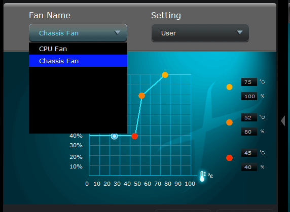

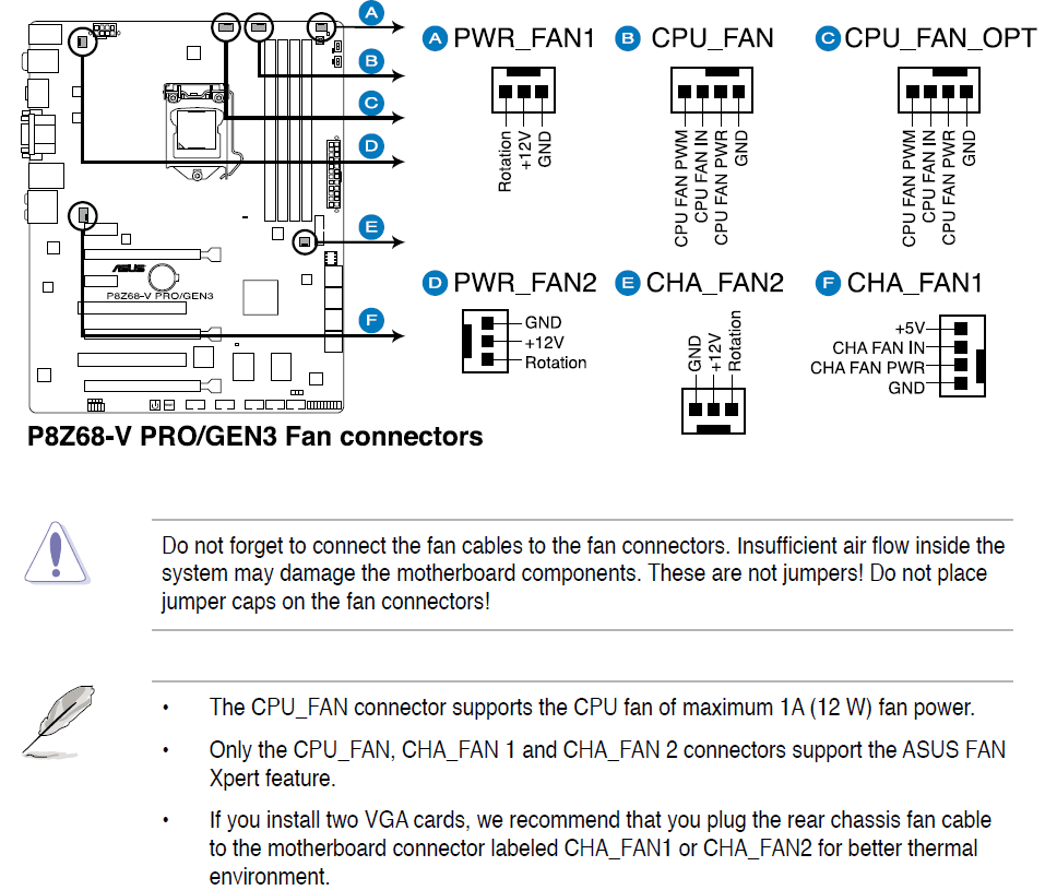

Raider Μάρτιος 21, 2012 #20 Μάρτιος 21, 2012 Δεν το έχω ψάξει για push/pull αλλά με μια γρήγορη ματιά στο εγχειρίδιο μάλλον δεν έχει και τόσες επιλογές. Μπορεί να διαχειριστεί 3 ανεμιστήρες (1 cpu, 2 chassis) με δυο διαφορετικές ρυθμίσεις (cpu, chassis). Βέβαια αν βάλεις το δεύτερο fan (pull πχ) σε μια θέση του κουτιού και "πιάσεις" την chassis καρτέλα για ξεχωριστή ρύθμιση θυσιάζοντας τους ανεμιστήρες του κουτιού (fan controller?)...
