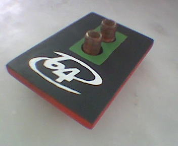

λοιπον μιας και ειχα το πολυ καλο μπλοκ του Μιχαλη ειπα να το βαλω(σε λιγες μερες) στον 64αρη....Το προβλημα ειναι οτι το μπλοκ ειναι για σοκετ 462 απο την μανα του και με την χρηση πλεξυ κανει και για P4...ετσι επρεπε να φτιαξω αλλο πλεξυ για σοκετ 754.
Ελα ομως που βαριεμαι να κατεβαινω Αθηνα στα πλεξαδικα και να μπλεκω σε ιστοριες,ετσι πηγα σε ενα φιλαρακι ξυλουργο και μου εκοψε ενα κομματι ξυλο αντι για πλεξυ..
Το ξυλο για οποιον ενδιαφερεται ειναι:
10,5 εκ.μηκος
6,2 εκ. πλατος
0.7 εκ. παχος
Το θεμα ομως ειναι οτι ηταν ασχημο ετσι οπως ηταν στο φυσικο του χρωμα,ετσι αφου θυμηθηκα τις μερες που εκανα μοντελισμο το εκανα ετσι :) :
Αν εχετε καποια ιδεα βελτιωσης θα ηθελα πολυ να την ακουσω!!!
(τρυπες για το σοκετ θα κανω πιο μετα-ειναι πολυ ευκολο)
δεν ειναι και τοσο λεπτο.... 0,7 καλα ειναι... μια δοκιμη θα μας πεισει γιατι οπτικα το αποτελεσμα λεει.
Πολύ όμορφο είναι. Αν το ξύλο είναι MTF πιθανότατα με το σφύξιμο να αρχίσει να υποχωρεί. Επίσης με την ζέστη δεν ξέρω τι θα συμβεί... ευκαιρία να μάθουμε :D
Πρόσεχε μην το βρέξεις πάντος κατα τη τοποθέτηση, καλό θα ήταν να το περάσεις μια στρώση βερνίκι.
Jimk πολυ καλη ιδεα το βερνικι...thx
Παιδια δεν νομιζω πως θα το επηρεασει η θερμοκρασια..ειδικα του μπλοκ..αλλλωστε δεν ξεπαιρναει σε φουλ τους 40(και πολυ λεω)Σκεφτειτε πως τα ξυλα στο καλοριφερ δεν παθαινουν τιποτα με την ζεστη!
παντως η δοκιμη θα δειξει!
οσο αναφορα το σφιξιμο ειαναι πολυ δυνατο ξυλο(δεν ξερω τι ειδος αλλα θα ρωτησω) και 0.7 για αυτο τον λογο..αντεχει 5 κιλα ανετα!
thx για τα καλα λογια!
Πολυ όμορφο μπράβο
Τις τρύπες για συγκρατηση τις ξέχασες? Τα κεντρα για να μην τα ΄ψαχνεις ειναι 89 mm στο διαμήκη άξονα του μπλόκ Tρύπα με 4μμ τρυπανι και θα είσαι οκ:)
Πιθανον να υπαρχει προβλημα αν το ξυλο ειναι μαλακο, παντως το οπτικο αποτελεσμα ειναι πολυ καλο :T:
γιατι δεν το βαζεις να καπακωσει το πλεξι? απλα κανε τις τρυπες που θα περασουν οι σωληνες λιγο μεγαλυτερους,κοψε τις γωνιες του καπακιου,και κολα το πανω στο πλεξι....
καταπληκτικο παντως το φινιρισμα...
