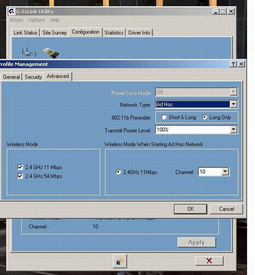

tyxeros Δημοσιεύτηκε Ιούλιος 16, 2004 #1 Δημοσιεύτηκε Ιούλιος 16, 2004 Αγορασα χθες 2 ασυρματες καρτες δικτυου και συγκεκριμενα τις Gigabyte GN-WPEAG pci. Οι καρτες υποστηριζουν συνδεση στα 108 Mbps αλλα εγω πανω απο 11 δεν εχω πετυχει. Τις εχω ρυθμισει μεσο ενος utility που δινουν σε AdHoc αλλα δεν ξερω τι να κανω για να πιασω μεγιστη ταχυτητα. οι υπολογιστες προσ το παρον απεχουν μεταξυ τους 2 μετρα και εχουν WINXP.

tyxeros Ιούλιος 17, 2004 Author #4 Ιούλιος 17, 2004 Στην εικονα παραπανω ειναι τα advanced options. Ειναι οφθαλμοφανες στις επιλογες οτι σε ADHOC λειτουργει στα 11Mbps. Αλλα γενικα δεν νομιζω να ισχυει αυτο.
dfragos Ιούλιος 17, 2004 #5 Ιούλιος 17, 2004 Όταν δουλεύει στα 108 αν θυμάμαι καλά πιάει δύο κανάλια(2χ54). Τώρα για τα 54, αν έχεισ ενεργοποιήσει και στα δύο το πρωτόκολλο 54g όπως βλέπω ότι έχεις κάνει σε αυτήν εδώ μάλλον θα έπρεπε να παίζει. Δοκίμασε να βάλεις και το ένα να παίξει σαν AP και το άλλο σαν client.

sakis13 Ιούλιος 17, 2004 #8 Ιούλιος 17, 2004 αμα και οι δυο καρτες ειναι client τοτε ο μονος τροπος για να συνδεθουνε ειναι σε ad-hoc mode. τωρα το short preamble ειναι εαν εισαι σε δικτυο οπου υπαρχει πολυ traffic και long το αντιθετο δεν εχει σχεση με το κοντα και το μακρια οποτε θα βαλεις long στην περιπτωση σου, τωρα αν οι καρτες βρισκονται σε μικρη αποσταση μεταξυ τους δοκιμασε να κατεβασεις την ισχυ στον minimum και ανεβαζε σταδιακα γιατι η πολυ ισχυ παραγει θορυβο με αποτελεσμα να μην εχεις καλες ταχυτητες επισης δοκιμασε να παιξεις με τα καναλια να δεις ποιο ειναι ποιο ελευθερο στην περιοχη σου. ελπιζω να βοηθησα
trendy Ιούλιος 17, 2004 #9 Ιούλιος 17, 2004 Το long preamble προσθέτει packet overhead, που δε χρειάζεται αφού είναι ad-hoc σύνδεση. Χρησιμεύει για τον καλύτερο συντονισμό των συσκευών σε περίπτωση θορύβου. Μέσα στο σπίτι του δε νομίζω να έχει θόρυβο. Το καλύτερο κανάλι να δοκιμάσεις είναι το 6.Τέλος όπως σου είπαν και στο AWMN τα 11Mbps πραγματικά είναι καλή ταχύτητα με το μέγιστο που έχουμε δει να είναι στα 30.

tyxeros Ιούλιος 24, 2004 Author #17 Ιούλιος 24, 2004 Εστειλα mail στην gigabyte και μου απαντησαν πως σε Adhoc mode οι καρτες λειτουργουν στα 11Mbps.
