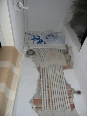

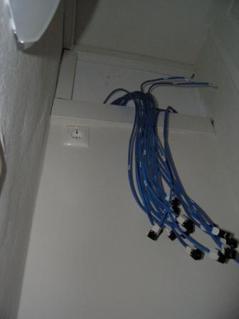

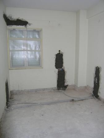

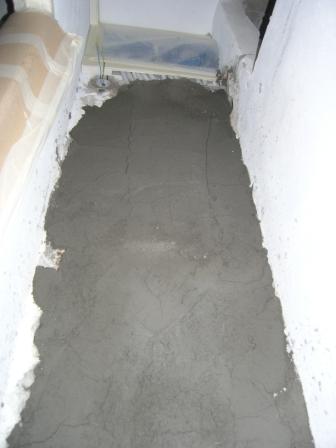

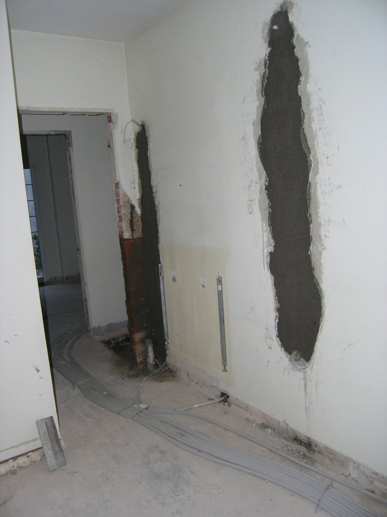

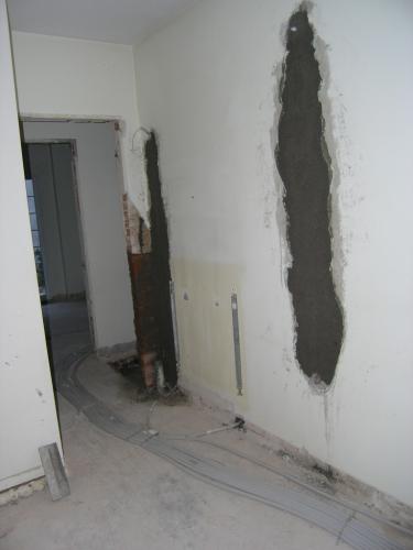

sstav Μάρτιος 20, 2012 #41 Μάρτιος 20, 2012 Eγώ θα σου δείξω πως το έκανα στο σπίτι μου... Δεν ξεχωρίζουμε τις πρίζες ....είτε τηλ.είτε δίκτυο το ίδιο και το αυτό ....ο διαχωρισμός γίνεται στο κέντρο όπου καταλήγει και η κεντρική τηλεφωνική γραμμή (εγώ την άλλαξα και αυτή μεχρι το κουτί του ΟΤΕ-τερματίζει Cat6 μέσα στην ρεγκλέτα του ΟΤΕ) Επέλεξα panduit Cat 6 καλώδιο και τερματικά πριζάκια σε ένα patch panel (panduit και τα δύο).... Πρίζες αγόρασα Legrand....Για τον έλεγχο πρέπει να γίνει με ειδικό εργαλείο (Fluke Intelli tone pro 200 για continuity testing) που θα σε βοηθήσει να ξεχωρίσεις και τον χαμό καλωδίων (ποιό καλώδιο στο κέντρο αντιστοιχεί σε ποιά πριζα δωματίου) Μερικές φωτό
