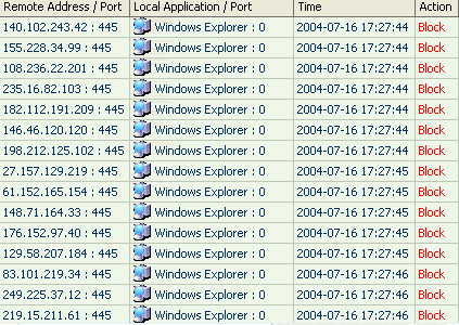

ngt Δημοσιεύτηκε Ιούλιος 16, 2004 #1 Δημοσιεύτηκε Ιούλιος 16, 2004 Εδω και 4 μερουλες εχει τρελαθει ο υπολογιστης, μολις μπαινω στο ιντερνετ αρχιζει η συνδεση και ανεβαζει κατεβαζει kb με τον τονο, η κινηση ηταν τοσο μεγαλη που εκανα αμαν για να κατεβασω ενα firewall της προκοπης, τωρα βλεπω οτι καποιο προγραμμα που ειναι σφηνωμενο στον windows explorer προσπαθει να μου χαλαει το bandwidth (6 προσπαθειες συνδεσης το δευτερολεπτο!) Το firewall δειχνει αμετρητες προσπαθειες συνδεσης σε διαφορα ip, εκανα σκαν με το ad-aware με την τελευταια ενημερωση αλλα δεν γινεται τιποτα ! HELP !
blkik Ιούλιος 16, 2004 #2 Ιούλιος 16, 2004 dialer βρωμάει Καμια φορα ένα αντι-spyware software δεν είναι αρκετο.Για να είσαι σίγουρος κατέβασε και τρέξε το spybot s&d και το spy-sweeperΑλήθεια το format το σκέφτηκες?

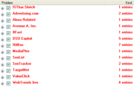

ngt Ιούλιος 17, 2004 Author #4 Ιούλιος 17, 2004 Απορω ποτε προλαβαν και μπηκαν ολα αυτα μεσα... Υποψιν ουτε norton ουτε Ad-aware τα βρηκε αυτα... ΑΝ και ολα εκτος απο 2 ειναι cookies To DSO exploit ειναι registry value και το Alexa related ειναι αρχειο htm ( ? ) Αλλα ξερεις ποια ειναι η φαση ? ΤΟ firewall ακομη δουλευει υπερωριες.... Δλδ το αρχικο προβλημα δεν λυθηκε
wrong method Ιούλιος 17, 2004 #5 Ιούλιος 17, 2004 Το Alexa είναι συστατικό του explorer.Αυτό έπρεπε να στο βρεί το ad-aware με το ψάξιμο.Δες καί εδώ.http://www.imilly.com/alexa.htm
blkik Ιούλιος 17, 2004 #6 Ιούλιος 17, 2004 Απορω ποτε προλαβαν και μπηκαν ολα αυτα μεσα... ΠΡΙΝ ΔΕΝ ΕΙΧΕΣ FIREWALL. To internet είναι διάτρητο και κυκλοφορούν πολλά εκει μέσα, μόνο με την σύδεση χωρίς καν να ανοίξεις browser κολλάς διάφορα. Και τα windows έχουν ένα σωρό τρύπες άρα είναι επόμενο ήσουν ευκολός στόχος. :bye: Αυτα να τα βλέπουν μερικοί που λένε ότι εδώ και χρόνια δεν έιχαν πρόβλήματα χωρίς προστασία. Τώρα ξέρεις το firewall πάντα ανοιχτό.(τουλάχιστον όταν συδέεσε) Τα άλλα πάντως στην εικόνα είναι ad-ware και spyware. Φαντάζομαι ότι κάπως θα εμφανίζει details (δεξι-αριστερό κλικ, το ποντίκι απο πάνω). Σβήστα καλό πάντως δεν κάνουν. Για την αλλαγή default σελίδας επειδή είχα και γω παρόμοιο πρόβλημα υπάρχει το HijackThis
