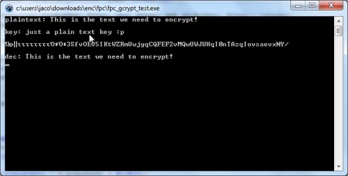

Πάμε τώρα να δούμε τι κάναμε. Σαν ide προτείνω τον eclipse-cdt ο οποίος συνεργάζεται άψογα με το mingw.
Αφού τον εγκαταστήσετε θα πρέπει να βρει μόνος του το mingw στο default path του, οπότε πάτε στο file → new → C project → Executable και διαλέγετε ένα “Hello world ANSI C project” από το project type και toolchain το “MinGW GCC”, διαλέγετε που θα σωθεί το αρχείο και δημιουργείτε το project. Μετά ανοίγετε το main.c αρχείο και πατάτε στον eclipse, Project → properties → C/C++ Build → Settings → Tool settings → GCC C Compiler → Includes και προσθέτετε στα include paths το “C:\MinGW\msys\1.0\local\include”. Τέλος με τον ίδιο τρόπο προσθέτετε στο Project → properties → C/C++ Build → Settings → Tool settings → MinGW C Linker → Libraries το “gcrypt” στα Libraries και το "C:\MinGW\msys\1.0\local\lib" στο Library search path. Έτσι μαθαίνουμε τον compiler που να αναζητήσει τις βιβλιοθήκες και τα αρχεία που χρειάζονται.
Δημιουργούμε τα παρακάτω αρχεία και βάζουμε τον παρακάτω κώδικα στο καθένα.
gcrypt_test.c
Author : Jaco
Version :
Copyright : meh
Description : Encryption/decryption test with gcrypt including b64
#include <stdio.h>
#include <stdlib.h>
#include "C:\MinGW\msys\1.0\local\include\gcrypt.h"
#include "base64.h" //see: http://www.koders.com/c/fidDF059C42D2FEC30FDCBF3363492CEE8F24ED5252.aspx
char* Encrypt(const char * plaintext, const char * key, size_t * len);
char* b64Encrypt(const char * plaintext, const char * key, size_t * len);
char* Decrypt(const char * encBuffer, size_t encBufferLen, const char * key);
char* b64Decrypt(const char * b64encText, const char * key, size_t * len);
//char * Decrypt(const char * encBuffer, char * key);
int main(void) {
char plaintext[] = "This is the text we need to encrypt!";
char key[] = "just a plain text key :p";
size_t len = 0;
char * b64encText = NULL;
printf("plaintext: %s\n\n", plaintext);
printf("key: %s\n\n", key);

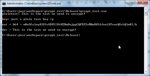

if ( (b64encText = b64Encrypt(plaintext, key, &len))) {
//printf( "Message successfully encrypted and coded.\n");
printf("enc + b64 = %s\n\n", b64encText);
printf("len: %d\n", len-1);
char * decText = NULL;
if ( (decText = b64Decrypt(b64encText, key, &len)) ) {
//printf( "Message successfully decrypted and decoded.\n");
printf("dec = %s\n", decText);
free(b64encText);
free(decText);
return EXIT_SUCCESS;

Μόλις κάνουμε compile και τρέξουμε το πρόγραμμα θα δούμε το παρακάτω
Με άλλα λόγια, αυτό που κάναμε είναι ότι πήραμε ένα κείμενο και το κρυπτογραφήσαμε με ένα κλειδί, επειδή όμως μετά την κρυπτογράφηση τα δεδομένα είναι σε binary μορφή χρησιμοποιήσαμε έναν base64 encoder και τα κωδικοποιήσαμε έτσι ώστε να είναι σε αναγνώσιμη μορφή και τυπώσαμε το αποτέλεσμα. Στην συνέχεια κάναμε την αντίστροφη διαδικασία, δηλαδή αποκωδικοποιήσαμε το base64 ξανά σε binary, το αποκρυπτογραφήσαμε με το ίδιο κλειδί και τυπώσαμε ξανά το κείμενο... Το αποτέλεσμα φαίνεται στην εικόνα παραπάνω.
Ο Αλγόριθμος κρυπτογράφησης που χρησιμοποιήθηκε είναι ο AES-128 τον οποίο μας τον παρέχει η βιβλιοθήκη του gcrypt.

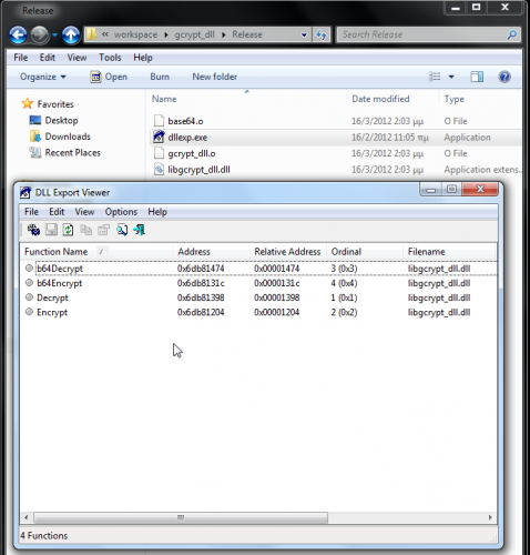

Κάνουμε build το πρόγραμμα (επιλέξτε release) και προκύπτει το αρχείο libgcrypt_dll.dll.
Όποιος θέλει για ευκολία μπορεί να κατεβάζει το project από εδώ.
Αυτό που κάναμε τώρα είναι να δημιουργήσουμε μια δυναμική βιβλιοθήκη (dll) την οποία τώρα μπορούμε να χρησιμοποιήσουμε με οποιοδήποτε τρόπο, όπως θα δούμε στην συνέχεια.
Για να δούμε τώρα ποια entry points έχει το dll μας χρησιμοποιούμε το dllexp, το οποίο τελικά θα δούμε τα παρακάτω
και τα δυο entrypoints που θα αγαπήσουμε στην συνέχεια είναι τα b64Encrypt και b64Decrypt, τα οποία μας παρέχουν και το encryption/decryption και το base64 encoding/decoding...

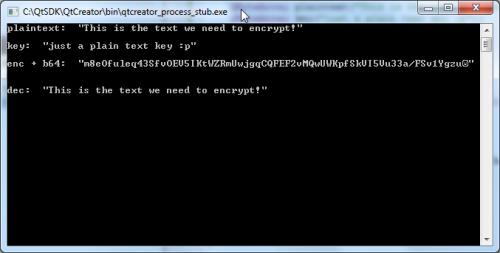

C++/Qt (source)
#include <QLibrary>
#include <QDebug>
int main(int argc, char *argv[])
QCoreApplication a(argc, argv);
QLibrary gcrypt("libgcrypt_dll.dll");
// Encoder
typedef char* (*b64Encoder)(const char * plaintext, const char * key, int * len);
b64Encoder encoder = (b64Encoder) gcrypt.resolve("b64Encrypt");
// Decoder
typedef char* (*b64Decoder)(const char * encBuffer, const char * key, int * len);
b64Decoder decoder = (b64Decoder) gcrypt.resolve("b64Decrypt");
QByteArray plaintext("This is the text we need to encrypt!");
QByteArray key("just a plain text key :p");
qDebug() << "plaintext: " << plaintext;
qDebug() << "\nkey: " << key;
if (encoder && decoder) {
int len;
char * encout = encoder(plaintext.constData(), key.constData(), &len);
qDebug() << "\nenc + b64: " << encout;
char * decout = decoder(encout, key.constData(), &len);
qDebug() << "\ndec: " << decout;
free(encout); encout = NULL;
free(decout); decout = NULL;
return a.exec();

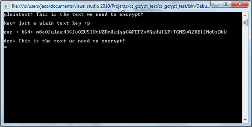

C# .net (VS2010) (source)
using System.Runtime.InteropServices;
namespace cs_gcrypt_test
class Program
[DllImport("libgcrypt_dll.dll", CallingConvention = CallingConvention.Cdecl)]
private static extern int b64Encrypt([MarshalAs(UnmanagedType.LPStr)] String plainText,
[MarshalAs(UnmanagedType.LPStr)] String key,
out IntPtr b64encOut);
private static extern int b64Decrypt([MarshalAs(UnmanagedType.LPStr)] String b64encText,
out IntPtr decBuffer);
//[MarshalAs(UnmanagedType.LPArray)] byte[] string_filled_in_dll,
static void Main(string[] args)
IntPtr strout = new IntPtr();
String plaintext = "This is the text we need to encrypt!";
String key = "just a plain text key :p";
Console.WriteLine("plaintext: " + plaintext);
Console.WriteLine("\nkey: " + key);
int res = b64Encrypt(plaintext, key, out strout);
String str = Marshal.PtrToStringAnsi(strout); //marshal pointer to str
Console.WriteLine("\nenc + b64: " + str);
IntPtr strout2 = new IntPtr();
res = b64Decrypt(str, key, out strout2);
str = Marshal.PtrToStringAnsi(strout2); //marshal pointer to str
Console.WriteLine("\ndec: " + str);
Console.Read();
using System;
qt_gcrypt_test.zip
cs_gcrypt_test.zip
Delphi (fpc + lazarus) (source)
{$mode objfpc}{$H+}
uses {$IFDEF UNIX} {$IFDEF UseCThreads}
cthreads, {$ENDIF} {$ENDIF}
Classes,
SysUtils,
CustApp,
Windows { you can add units after this };
type
{ TMyApplication }
TMyApplication = class(TCustomApplication)
protected
procedure DoRun; override;
public
constructor Create(TheOwner: TComponent); override;
destructor Destroy; override;
end;
{ TMyApplication }
function b64Encrypt(plaintext: PAnsiChar; key: PAnsiChar; out len: Pointer): PAnsiChar;
cdecl; external 'libgcrypt_dll.dll' Name 'b64Encrypt';
function b64Decrypt(encBuffer: PAnsiChar; key: PAnsiChar; out len: Pointer): PAnsiChar;
cdecl; external 'libgcrypt_dll.dll' Name 'b64Decrypt';
procedure TMyApplication.DoRun;
var
ErrorMsg: string;
plaintext: ansistring;
key: ansistring;
encText: PAnsiChar = nil;
decText: PAnsiChar = nil;
len: integer;
begin
{ add your program here }
plaintext := 'This is the text we need to encrypt!';
key := 'just a plain text key :p';
Writeln('plaintext: ' + plaintext + #13#10);
Writeln('key: ' + key + #13#10);
encText := b64Encrypt(PAnsiChar(plaintext), PAnsiChar(key), Pointer(len));
Writeln('enc: ' + encText + #13#10);
decText := b64Decrypt(encText, PAnsiChar(key), Pointer(len));
Writeln('dec: ' + decText);
Readln;
Terminate;
end;
constructor TMyApplication.Create(TheOwner: TComponent);
begin
inherited Create(TheOwner);
StopOnException := True;
end;
destructor TMyApplication.Destroy;
begin
inherited Destroy;
end;
var
Application: TMyApplication;
{$R *.res}
begin
Application := TMyApplication.Create(nil);
Application.Title := 'fpc_gcrypt_test';
Application.Run;
Application.Free;
end.
program fpc_gcrypt_test;

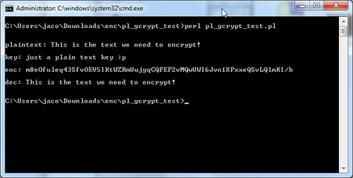

use warnings;
use Win32::API;
my $encrypt = Win32::API->new('libgcrypt_dll','b64Encrypt','PPP','P', '_cdecl') or die $^E;
my $decrypt = Win32::API->new('libgcrypt_dll','b64Decrypt','PPP','P', '_cdecl') or die $^E;
my $plaintext = 'This is the text we need to encrypt!';
my $key = 'just a plain text key :p';
my $len = ""; #just create the instance
print "\n\nplaintext: ".$plaintext."\n\n";
print "key: ".$key."\n\n";
my $enc = $encrypt->Call($plaintext, $key, \$len); #call encrypt function from dll
print "enc: ".$enc."\n\n";
my $dec = $decrypt->Call($enc, $key, \$len); #call decrypt function from dll
print "dec: ".$dec."\n\n";
use strict;

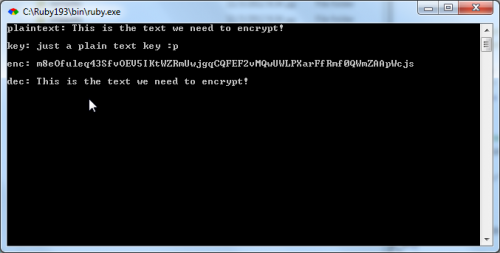

require 'dl'
encrypt = Win32API.new('libgcrypt_dll', 'b64Encrypt', ['P', 'P', 'PI'], 'P')
decrypt = Win32API.new('libgcrypt_dll', 'b64Decrypt', ['P', 'P', 'P'], 'P')
puts "plaintext: " + plaintext + "\n\n"
puts "key: " + key + "\n\n"
len_ = [0].pack("l") #create the int pointer
enc = DL::CPtr[encrypt.Call(plaintext,key,len_)] #use CPtr to get data
len = len_.unpack("l").first #get value from int pointer (not really needed it's the length)
encStr = enc.to_s().gsub("cp/rub","") #this is ruby bug that adds "cp/rub" at the end of a c string
DL.free enc #free mem
puts "enc: " + encStr + "\n\n"
dec = DL::CPtr[decrypt.Call(encStr,key,len_)] #use CPtr to get data
decStr = dec.to_s()
puts "dec: " + decStr + "\n\n"
DL.free dec
exit = gets()
require 'Win32API'
rb_gcrypt_test.zip
