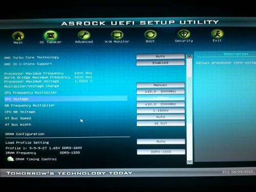

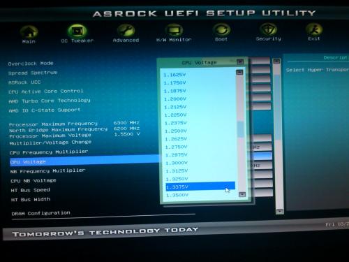

Οπως μπορειτε να δειτε στις παρακατω φωτο μου βγαζει την συγκεκριμενη επιλογη γυρνωντας το Multiplier se Manual απο Auto οπως με βοηθησε κι ο φιλος ο felix παραπανω. τωρα στην επιλογη Voltage CPU αλλαζω? και ποσο το παω ?:help:
Δοκίμασε τις τιμές ξεκινώντας από 1.375 και ανεβάζεις σταδιακά...
η διαδικασία είναι να ανεβάζεις CPU multi και να λειτουργείς το σύστημά σου ή να το τεστάρεις με LinX/Prime για να δείς αν η εκάστοτε ρύθμιση είναι σταθερή...
Θεωρώ πως με 1.375 - 1.400 + LLC μέτριο θα έχεις άνετα 200x 17~18 multi, δηλαδή 3400~3600ΜΗz...εάν είσαι τυχερός και έχεις και καλή ψύξη (TX3 δεν θυμάμαι ποιά είναι ) μπορεί να πιάσεις και ένα κλίκ πιό πάνω...
Σχετικά με το Voltage Scaling των Thuban (ο 960Τ εκεί βασίζεται) μπορείς να δείς και το σχετικό άρθρο για να πάρεις μια εικόνα...ή να δείς και τα στατιστικά εδώ για να δείς πόσο ρεύμα περίπου θα χρειαστείς για κάθε συχνότητα...
Δυστυχώς δεν μπορεί να σε βοηθήσει κανείς με το fine tuning καθώς κάθε κομμάτι είναι μοναδικό και σε διαφορετικό σύστημα θα συμπεριφερθεί διαφορετικά...
γενικές οδηγίες είναι αυτές, τεστάρεις και πράττεις αναλόγως του πόσο θα αντέξει στο στρεσάρισμα....
Προσοχή μην ανεβάσεις πάνω από 1.5~1.55V με την αερόψυκτρα που έχεις...θα σου έλεγα να κρατηθείς μέχρι 1.475 maximum αφού πρώτα ανέβεις σταδιακά και τεστάρεις τις ενδιάμεσες τιμές...
Αλλαξα το Voltage σε 1.3750. Τωρα χρειαζετε να πειραξω κατι αλλο ? η ειναι οκ εκει ? και πως μπορω να δω οτιδηποτε μεσω Prime/Linx ? Βασικα δεν τα γνωριζω καν αυτα τα προγραμματα.. :hmm: btw : CoolerMaster TX3 ειναι η ψυκτρα μου.
