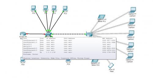

Λοιπον εχω φτιαξει ενα δικτυο προσωμοιωσης μιας εταιρειας για της αναγκες της σχολης μου...Η ερωτηση ειναι η εξης.Γινεται μεσω του packet tracer να κανω ολο το συστημα να εχει Internet? διαβασα καμποσα φορουμ σχετικα με το wan emulation αλλα δεν εχω βγαλει ακρη.Αν ξερει καποιος ας βοηθησει
ΥΓ1.Συγνωμη εκ των προτερων για οσα λαθη εχω κανει η ασαφειες θα πω αλλα ηταν η πρωτη φορα με το προγραμμα και δεν εχω την εξεικοιωση...
ΥΓ2. Αφηνω και ενα screenshot του τι εφτιαξα ωστε να καταλαβετε τι παιζει ακριβως και να στε και πιο κατατοπιστοι για τυχον αλλαγες

δωσε ενα screenshot, ή δες μηπως βαλεις αλλο ρουτερακι που εχει cli.
λοιπον εβαλα ενα ρουτερ διπλα απο το switch καθως στα wireless devices οπου ειναι και το Linksys κανενα δεν εχει cli. εγραψα και τις εντολες αλλα τπτ:wall:
οπως βλεπεις το link αναμεσα στο R2 και το switch ειναι down. φαινεται και απο τις κοκκινες βουλιτσες.
πρεπει να κανεις no shutdown στο interface του R2, και στο interface του switch.
το εγραψα και στις δυο συσκευες και απαντηση ηταν αυτη..
translating 'no'...domain server (255.255.255.255)
και τα καλωδια ακομα ειναι κοκκινα...
Σε ευχαριστω παρα πολυ για την βοηθεια σου..Μου θελω να δωσω και για CCNA τρομαρα μου...:hang3:
Την εντολή στην έδωσα για cisco ios, όχι για το linksys. Επίσης πρέπει να είναι συνδεδεμένο στο wan του linksys όχι μέσα στο δίκτυο.
